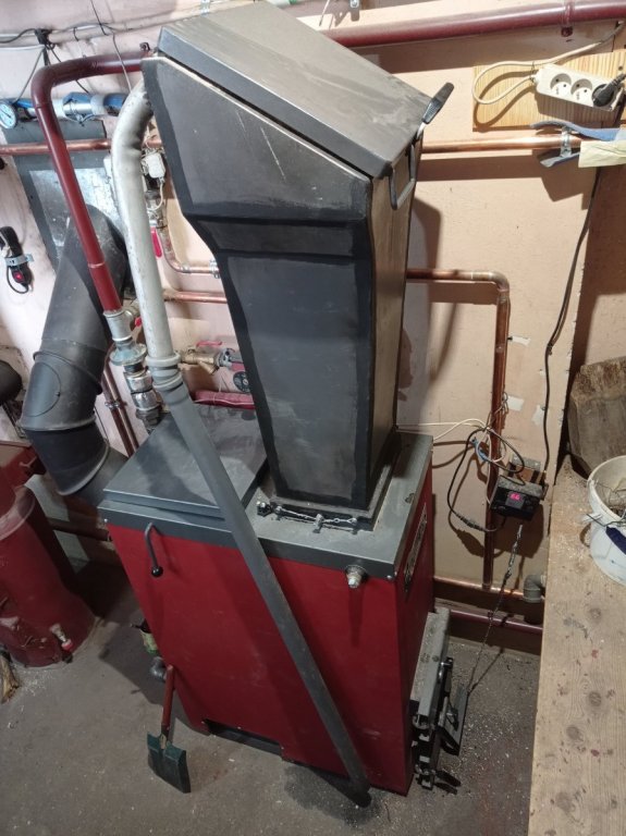

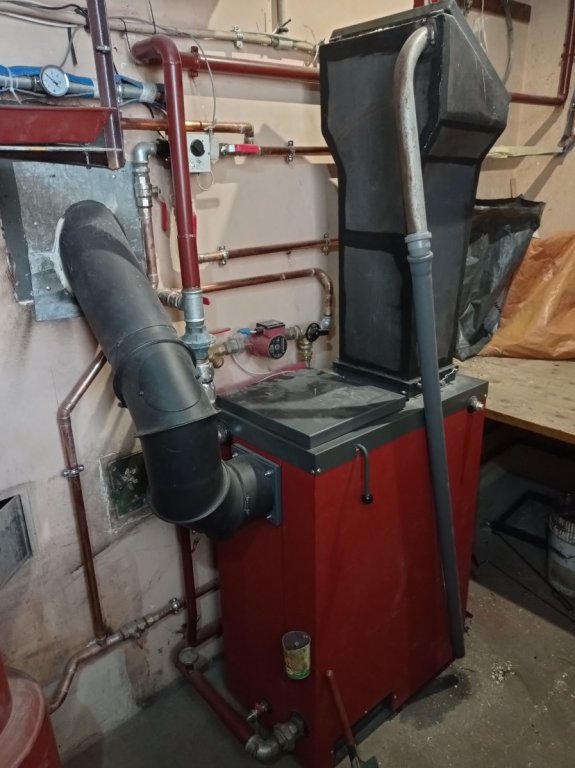

Kolejny MPM w użytkowaniu zastępuje wcześniejszy kocioł na trociny dlatego zasyp górny z przerobionym koszem zasypowym w chodzi trzy worki biomasy i nie źle się sprawuje podłączony do bufora 800 litr.
Ło Panie, ale czuję się malutki przy takiej konstrukcji😊
Na ile Ci starcza pełen zasyp? Nie zawiesza się w zasobniku? Czysto spala?
Taka właśnie nadstawka od zawsze mnie jarała. Kupiłem nawet zasobnik od jakiegoś ekogroszkowca ale zdążyłem zrezygnować z węgla.
Taka nastawka do dobra dla koszykarzy .
Zawsze można kociołek wpuścić poniżej posadzki.
Tu jeśli nie wzrok nie myli mamy podest z opałem. Dobra idea, taki pół podajnik 🙂
Ta rura plastikowa z boku to chyba pod żmijkę do podawania opału.
Ja stawiam na podanie powietrza przez zasyp, sprytnie pobierane żeby nie było cofania dymu.

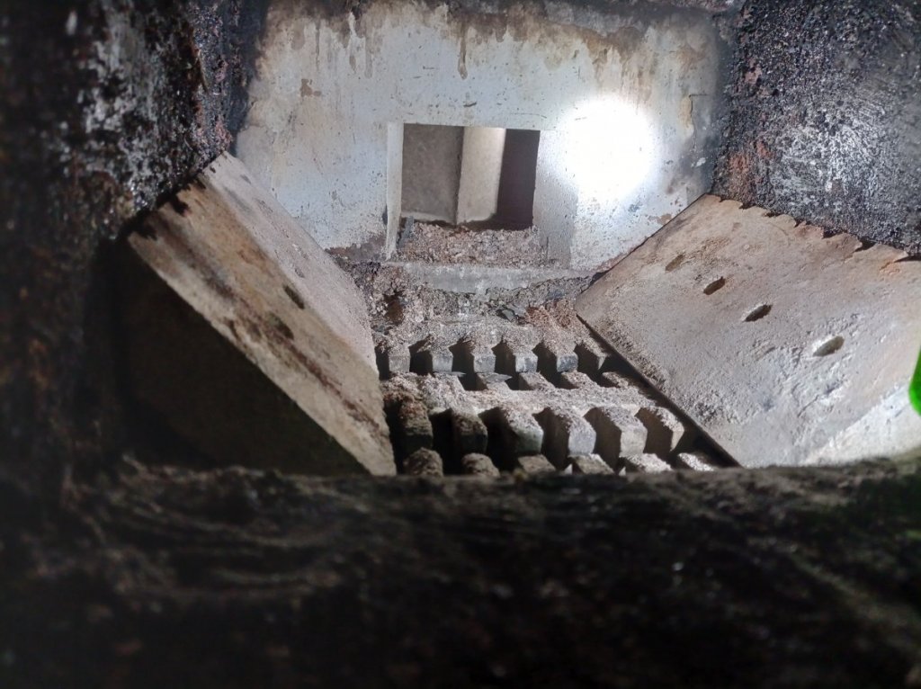

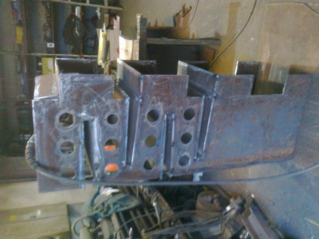

Kocioł z koszem działa od tygodnia więc to testy , zasypywanie jest łatwe bo kotłownia jest zaniżona a na wysokości 1 m jest podest więc zasyp jest łatwy , trzy worki mieszanki zrębek sosnowych z trociną i kawałkami polan pali się ponad 10 godzin to dobrze i nie dobrze ,dobrze bo tak powoli i czysto nie było osiągane do tych czas ,nie dobrze bo w duże mrozy może być mało mocy ,teraz dopasowanie zawirowaczy .Moim zdaniem paląc z zawirowaczami to jak jadąc samochodem na ręcznym hamulcu ,ciąg jest super bez nich teraz tylko te spaliny wpuścić w odpowiednią ilość wymiennika bez (hamulca) i było by o dużo lepiej i łatwiej .Jak pamiętacie w temacie kocioł dedykowany wyłącznie na drewno pokazałem tam twór mojej wyobraźni i tam spaliny z wąskiej szczeliny rozchodzą się w dwa kanały załamane cztery razy bez żadnych zawirowaczy ,to tak jak byśmy rwący strumyk rozlali w szerokie koryto prędkość przepływu spada o połowę a w kotle o to chodzi żeby spaliny wędrowały powoli z małym oporem .Zwróćcie uwagę na rurę wmontowaną w kosz robi super robotę dzięki niej komora zasypowa i kosz nie zalewa smoła .
Zdjęcia poglądowe dla wyjaśnienia o co chodzi w tym rozchodzeniu się spalin.

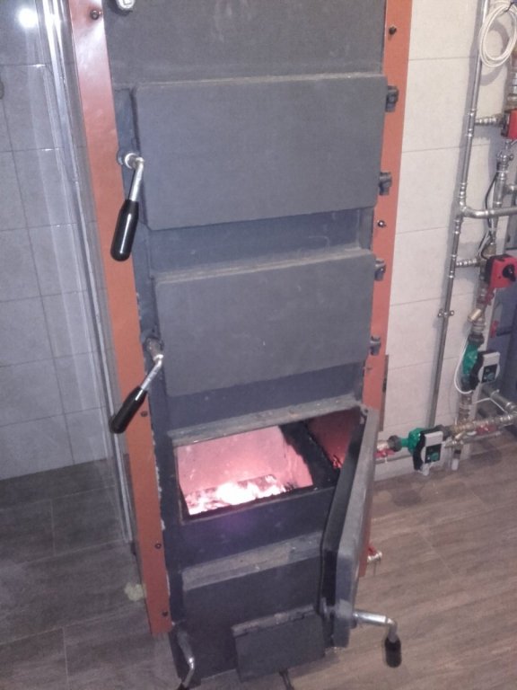

Też mam w piwnicy niepodlączony 10 kw z załadunkiem górnym....
Pierwsze wrażenie - jakie to jest malutkie!!!!!
Ale za to JAKIE CIĘŻKIE!!!!
260 kg. Ludzie, jak taka kupka metalu może tyle ważyć!!!
