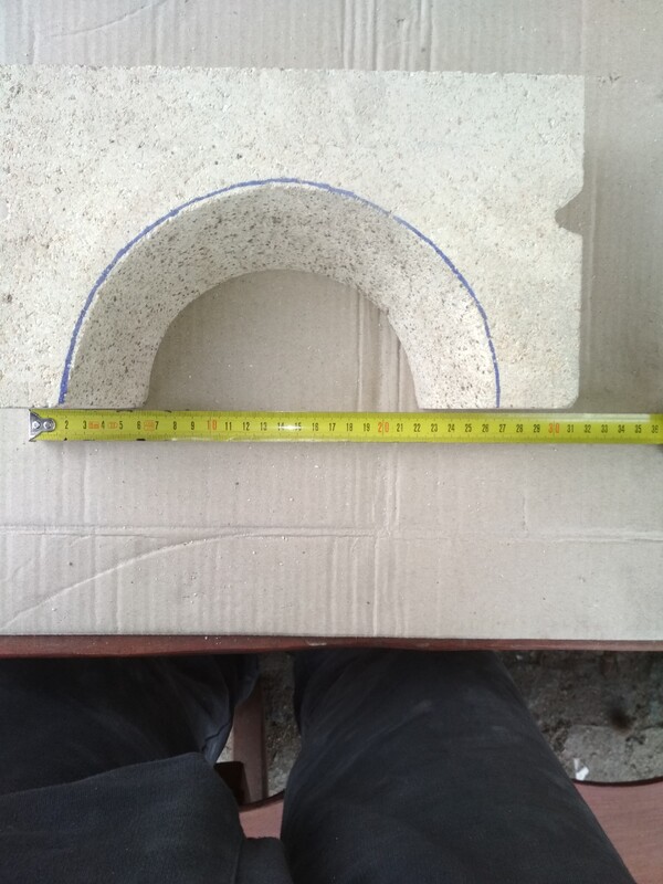

@dash4 @zaciapa już zmienił otwór przegrody na większy, więc problemów z podkładaniem/zadymieniem nie ma. Za wały otwór w przegrodzie nie jest w stanie szybko wyciągnąć spalin z komory zasypowej. Po przymykaj wszystkie PW przy otwieraniu drzwiczek, bo priorytetowo ciągnie z nich ( a jest tam tego dużo) zamiast z komory zasypowej z za małym otworem przegrody ( za małe ssanie z komory zasypowej). @carinus też na oryginale nie pali, bo ma przerobiony kocioł, więc to co u nich jest ok - to nie znaczy że u Ciebie będzie tak samo ( każdy ma inne zapotrzebowanie i nie identyczną instalację, różnie rozdrobnione drewno i inne doświadczenie w paleniu). Każdy dopasowuje kocioł do swojego zapotrzebowania i instalacji - wtedy jest dobrze.

Albo masz stłumiony ciąg z różnych powodów, albo za mały otwór w palniku. W obu przypadkach masz dym przy dokładaniu i kiepskie tempo nagrzewania kotła. W bonusie cieknie to śmierdzące coś.
Ja też tak różowo z bezdymnym podkładaniem nie mam, bez wentyla potrafi cos zadymić, ale u mnie powiększenie otworu palnika powoduje ponadnormatywne temperatury spalin w związku ze starą konstrukcją kotła i mniejszą powierzchnią wymiennika. Można przy dużej gardzieli w inny sposób zmniejszyć tempo spalania, ale zanika ten efekt zwężki i wirowania płomienia.

Zależy jaki jest kształt powiększonego otworu? Taki kształt z skosami zwiększa efekt zwężki i robi większe podciśnienie z komory zasypowej:

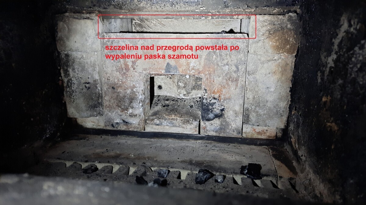

@dash4Jeśli nie powiększysz przegrody, to przy podkładaniu będzie zawsze lekko dymić. U mnie po pewnym czasie problem rozwiązał się sam - przegroda sama się powiększyła 😄, bramka się pochyliła i pasek szamotu nad nią wypadł w  kawałkach, wywierciłem więc kilka otworów w bramce od góry i mam palnik dwuprzepływowy.
Nie jest to może super ekologiczne rozwiązanie - a nawet karygodne 😝, ale komfort palenia i podkładania stawiam na pierwszym miejscu, nawet kosztem trochę większego zużycia opału, chociaż na oko różnicy nie widzę.

Ja u siebie ten pasek zrobiłem z cegły andaluzytowej. Zostawilem szczelinę 3 mm i wcisnolem tam papier ceramiczny. Nic teraz nie pęka i jest bardzo szczelnie. Dokładać najlepiej jak już się wypali i zostanie sam żar. I zacząć środkowymi drzwiczkami. Przesunąć żar do palnika i tak jak przy rozpalaniu, nakładać drewno tak żeby zakryć ogień i potem już można górne otworzyc i dokładać do końca.

Jak nie chcesz rezygnować z metalowej przegrody to podnieś ją o wysokość tego paska. Zwiększy to jej przekrój otworu i polepszy przepływ. Uszczelnij sznurem, gliną lub coś dospawaj dołem jak będzie za krótka. Otwór jest ewidentnie za mały i brak mu skosów. Zobacz jak zrobił to @AO49 bo zrobił to dobrze i nie narzeka na WOODA -pali mu się dobrze.
