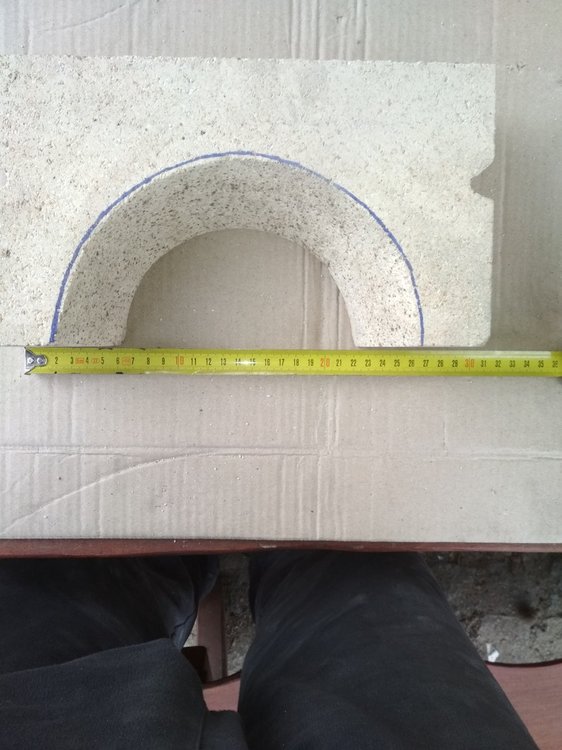

W dniu 9.03.2019 o 09:07, Piecuch19 napisał:
Przy okazji  " piecowych rewolucji" (domownicy tak to nazywają) wyrzeźbiłem nową przegrodę z materiału który ma być odporniejszy na tempreratury. Grubszą o 3,5 cm ( grubość 7,5 cm) i o 3,5 cm wydłurzyłem drogę płomienia przed zawirowaniem co sprzyja lepszemu wymieszaniu z PW przed wejściem do komory palnika. Grubsza przegroda wystawała 3,5 cm do komory zasypowej więc doszła ścianka z cienkiej płytki szamotowej nad nią w komorze zasypowej.
Piecuch z jakiego materiału jest ta nowa przegroda? Moja dokonała żywota i czas zacząć szukać czegoś co ją zastąpi
Superton AL 44 ( płyta o wymiarach: 300x300x76mm za 61,5 zł sztuka )
Z oryginalnymi przegrodami zawsze będzie problem bo są one odlane z betonu żaroodpornego, ale nie wypalone zgodnie ze sztuką. Producent uważa że w kotle się wypali ale nie u każdego właściwie się wypali. Tak obrazowo to jak naczynie gliniane wysuszone, ale nie wypalone - wiadomo że będzie miało inną wytrzymałość.
Druga przyczyna pękania to brak przestrzeni dylatacyjnej na rozszerzanie szamotu pod wpływem temperatury ( ok 5%) - przy montażu przegrody należy to uwzględnić.

@Kdziergas kupić możesz wszędzie gdzie produkują szamot. Ja kupiłem w Ceramika Żarów bo tam miałem najbliżej, a obawiałem się że kurier nie dostarczy tego w całości.
Dziura ma 8x16cm wycina się ją tarczą do kamienia (rysujesz otwór, nacięcia co 1cm i wyłamujesz śrubokrętem - potem formujesz otwór ze skosami by był gładki - lepsza do tego jest większa szlifierka ) Większy otwór przegrody niż w oryginale lepiej wyciąga gazy z komory zasypowej = mniejsze dymienie na kotłownie a skosy powodują lepsze mieszanie gazów ( skosy pod kątem ok 65' - najlepiej jak będą w całym otworze takie same).

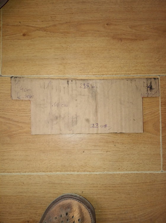

Jako że zawsze zostawiam szablon z tektury na wypadek jak coś pęknie to można dorobić zanim się wygasi kocioł, a po wygaszeniu szybko wsadzić tylko.
Poniżej zdjęcie szablonu płytki na 4 część komory palnika z wymiarami ( tę część nad przegrodą).
Wisi ona swobodnie na oryginalnych szamotkach bocznych Wysokość dochodzi do początku górnej części przegrody. Grubość płytki 2 cm z tym że w dolnej części od strony wymiennika trzeba troszkę podszlifować na wystające spawy wymiennika by pionowo - prosto wisiała.
Kolejność zakładania:
- najpierw środkowy dopalacz wsadzić ( środkowy dopalacz w temacie o przeróbkach)
- potem powiesić płytkę
bo jak odwrotnie to dopalacz nie chce wejść.
Mała Część wymiennika nad przegrodą od górnej jej części jest przykryta szamotem
Od otworu przegrody do jej końca nie jest przykryte płytką więc miejsce na dopalacz środkowy jest.
Takie rozwiązanie bardziej trzyma płomień w szamotkach i nie wychodzi on do góry - lepsze dopalanie i szamoty bardziej się rozgrzewają oraz płomień nie jest wychładzany przez 4 stronę wymiennika bo się z nim nie styka. Lepsze spalanie jak miarkownik przymknięty.
Płytkę można też trochę pocienić od strony płomienia szlifierką - pod kątem trzymając można zrobić takie 2 półokręgi na grubości płytki ( ja tak zrobiłem), ale bez tego pocieniania wcześniej też spełniało swoje zadanie.
Jak nie masz płyty szamotowej grubości 2 cm to możesz na próbę dać z blachy np. 8 mm i powiesić w taki sposób by nie dotykała wymiennika od 0,5 cm luzu ( będzie się rozgrzewać ale zimny wymiennik z 4 strony  nie będzie wychładzać płomienia = lepsze dopalenie.
Jak blacha się sprawdzi - a powinna i nie masz płyty szamotowej  na 29,5cm i 2 cm grubej to sklej 2 cienkie cegiełki i dopiero z tego wycinaj.
Klej : przesiany drobny popiół z drewna zmieszać ze szkłem wodnym zasadowym do konsystencji gęstej śmietany i skleić

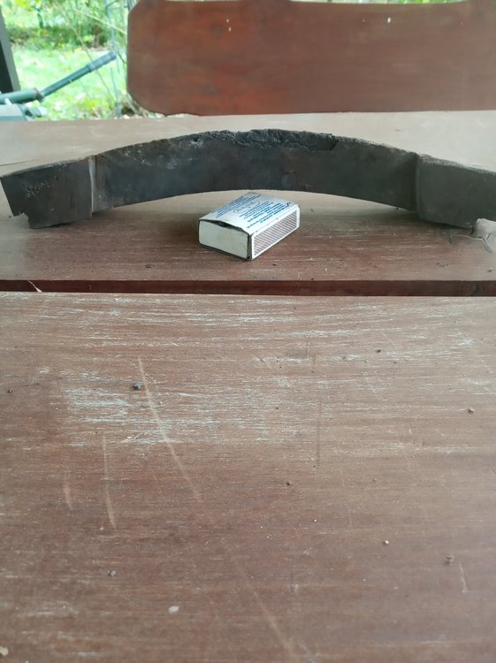

Nie polecam metalowych elementów przed palnikiem. Na zdjęciu widać co się stało z żeliwem.IMG_20191011_151846.thumb.jpg.26915ada5035f458b1c1bc89504d8c82.jpg
Po miesiącu nie tylko się wygięło w pałąk od temperatury, ale i utleniło w środkowej części.
Przed palnikiem najlepiej dobry szamot się sprawdzi.
Szamot też najlepiej wycinać hurtowo. Kilka sztuk na zapas, bo się wypala, zbiera na nim stopiony popiół i z czasem pęka. Niestety albo stety ale temperatury są tam ekstremalne i robią swoje...
Dobry szamot w tym miejscu zda egzamin. Widzę różnice pomiędzy marketowym a lepszym. Do lepszego nie przykleja się stopiony popiół tak jak do marketowego. Taki "cieplejszy" szamot odbija ciepło i nie chłonie go tak jak marketowy i tym samym nie chłonie stopionego popiołu = nie przykleja się do niego stopiony popiół. Nawet jak się stopi na nim to leży swobodnie i nie trzeba go zeszlifowywać tylko ściągnąć pogrzebaczem.
