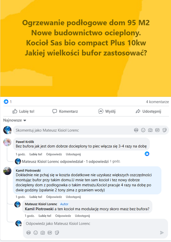

Czy SAS bio compact plus 10kw ma modulację mocy? zastanawia mnie czy można go podłaczyć bez bufora do domu w którym jest ogrzewanie tylko podłogowe. Pytam ponieważ nie rozważałem budowy instalcji bez bufora a na FB mi zasugerowali aby zrobić bez bufora.
Jeśli bez bufora to rozumiem że na sprzęgle hydraulicznym by wystarczyło?
