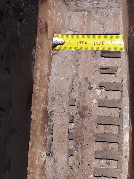

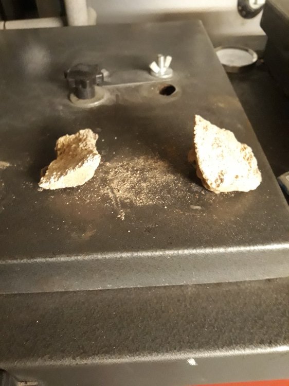

Witam! Troszkę posypała mi się przegroda - z palnika odpadły mi kawałeczki z lewej i prawej strony .

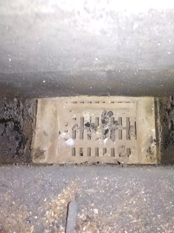

Mam ruszt 8x30 cm ! Zespawany z grubszej blachy zgodnie z zaleceniami kolegi PIECUCHA19 ! Już się wygina ale nadal działa  ! Trzeba ją zrobić z żeliwa to będzie spokój !
Zrobił mi się szerszy wlot do palnika - od strony paleniska
Mam szczelinę  według " PIECUCHA 19" i efekt jest ! Biały płomień cały czas !

@buli912 Ostatnio jak zmieniałem przegrodę na grubszą z lepszego szamotu SUPERTON AL 44 to też z tego zrobiłem szczelinę - jak wygaszę to zrobię zdjęcie. Żeliwo też mi się wygięło w pałąk. Po 10 dniach palenia nie zauważyłem by się spieki do tego szamotu czepiały. Myślę że szamot tam jest najlepszy - tylko lepszy szamot ( nie cegiełki z marketu).
Jak byłem osobiście to dowiedziałem się coś niecoś o szamocie od głównego technologa ( czekam na odpowiednią mieszankę bo akurat nic z tego nie robili w tym czasie). Problemem czepiania spieków mam opanowany - na razie teoretycznie. Tymczasowo zrobiłem szczelinę z tego SUPERTON AL 44 bo mówili że o wiele lepszy od szamotu marketowego i na razie nie zauważyłem by się coś czepiało.
Przestrzegali mnie że jak coś robię to żebym pamiętał o rozszerzalności szamotu pod wpływem temperatury - 2%.
Najczęściej popełniany błąd to ciasne pasowanie elementów, które potem pękają. Trzeba robić dyletacje sznurem lub gliną. Kleje się nie nadają bo twardnieją i pęka bo szamot nie może się rozszerzać. Najlepiej zrobić luz który się zapopieli ( na 30 cm tak ok 0,6 cm czyli po 3 mm z każdej strony).
Czyli za duża dokładność szkodzi :-)

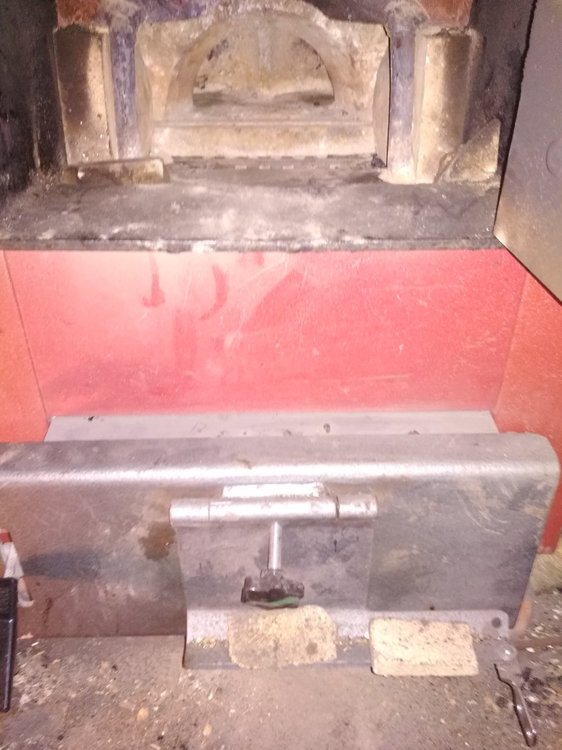

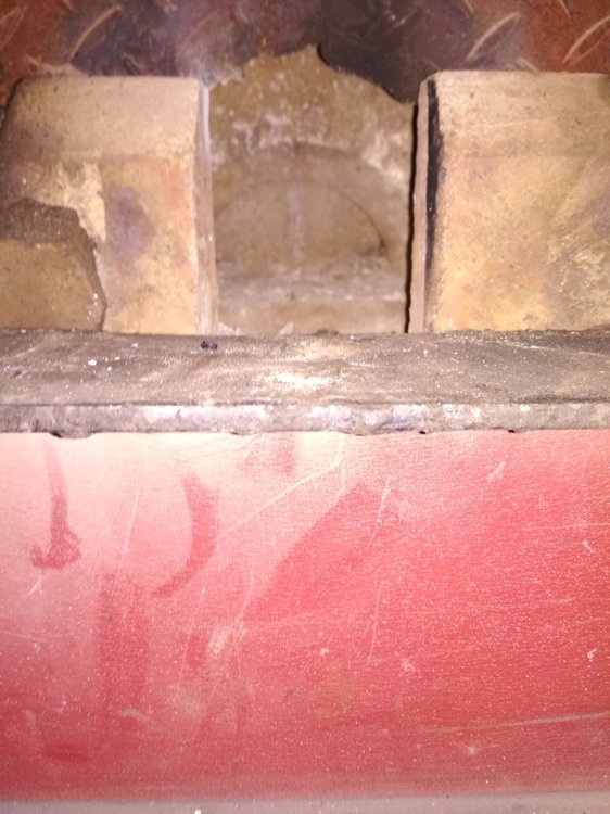

Kilka osób prosiło o zdjęcie paleniska więc zamieszczam:
Dwie cegiełki grubości 3,5 cm po bokach które podtrzymują w pionie nogi blachy zmniejszającej palenisko ( cegiełki w górnej części zukosowanie - by zmniejszyć zawieszanie na nich  opału) Nogi z pręta 18 mm stoją na blasze grubości 10mm  szerokość 29,5 cm i głębokości 10cm ( nic się jej nie dzieje - wypalenie, wyginanie bo chłodzona jest od rusztu). Gorzej już z samą blachą zmniejszającą ruszt w dolnej jej części ( grubość 5mm wypala się dołem, więc lepiej w dolnej części zastosować grubszą blachę np ok 10 mm, ale tylko pasek tak na 5-10 cm wystarczy bo tu brak chłodzenia, warstwa żaru gorąca).
Wyjmowane cegiełki - dostęp do paleniska i palnika w trakcie palenia ( grube rękawice wymagane bo potrafią być żółte z rozgrzania - i wyjmować je szybko by nie poparzyć palców )
U dołu widać szczelinę, a nad nią jest ścianka z 3,5 cm cegiełki szamotowej ( do samej góry ) bo grubsza przegroda wystaje o 3,5 cm w głąb paleniska i by się opał na niej zawieszał. Po przeciwnej stronie blacha zmniejszająca palenisko.
Wszystko ( oprócz ścianki nad przegrodą) jest luźne - tylko poukładane - bez żadnych klejów - łatwo i szybko się to rozbiera co ułatwia dostęp do paleniska i palnika od dołu - jeśli jest taka potrzeba.
Moja następna przegroda zmniejszająca powierzchnię rusztu będzie u dołu cała z szamotu. Bo nawet żeliwo, a co dopiero blacha ze zwykłej stali nie wytrzymuje tu temperatury. To przy okazji odpowiedź na pytanie, czy w DS-e potrzebny jest płaszcz wodny w komorze zasypowej...
