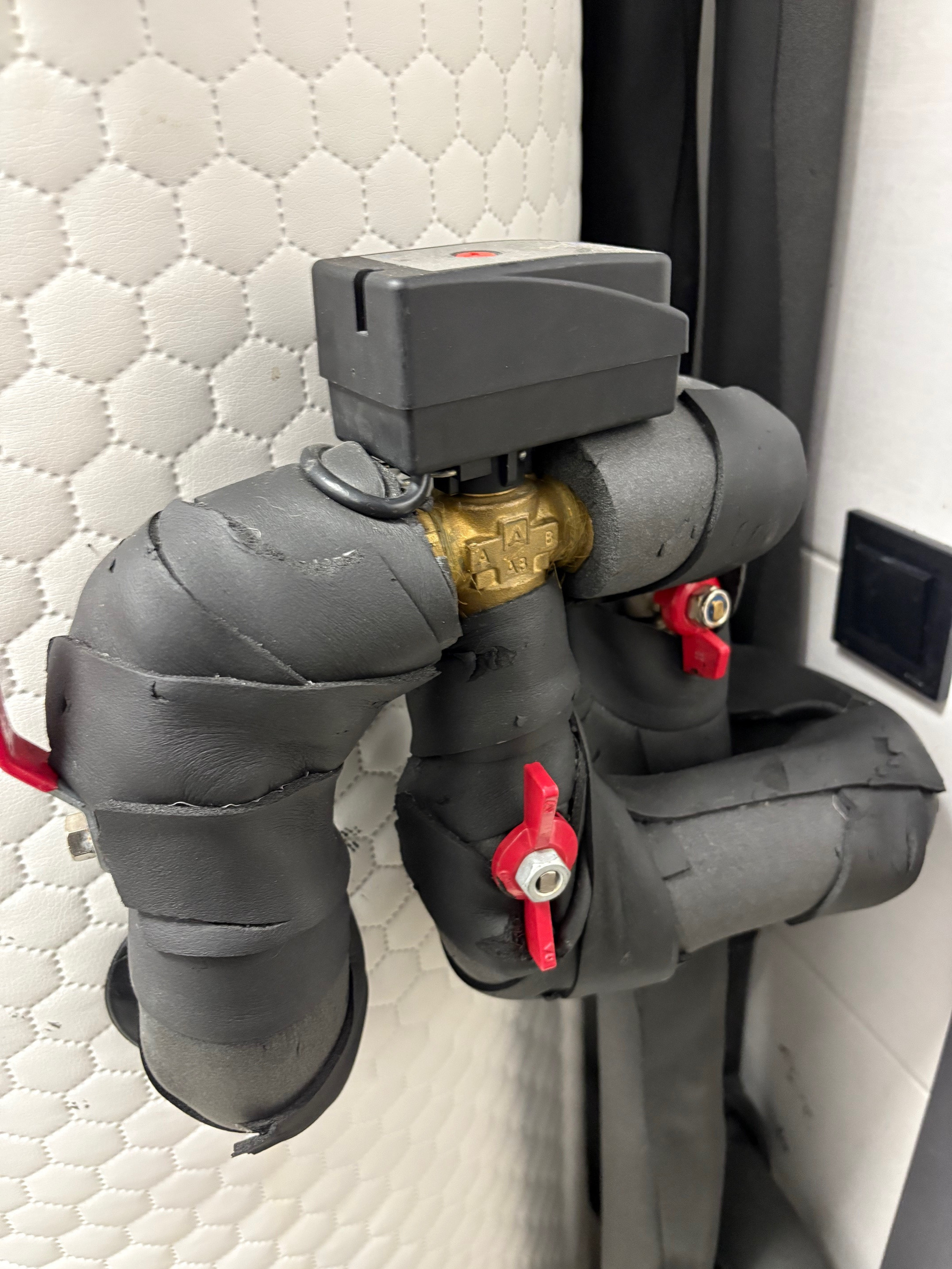

Chciałbym na zewnątrz zrobić porządną izolację PUR na rurach, a obecny ich kształt i rozmieszczenie na to nie pozwala, więc skoro mam to przerabiać, przy okazji chciałbym wymienić rury na średnicę zgodną z kalkulatorem deDeteich czyli stal 35mmx1,5mm lub PP 40x6,7mm ewentualnie 50x8,4mm - 50mm ma najbardziej optymalny opór jednostkowy wg kalkulatora.

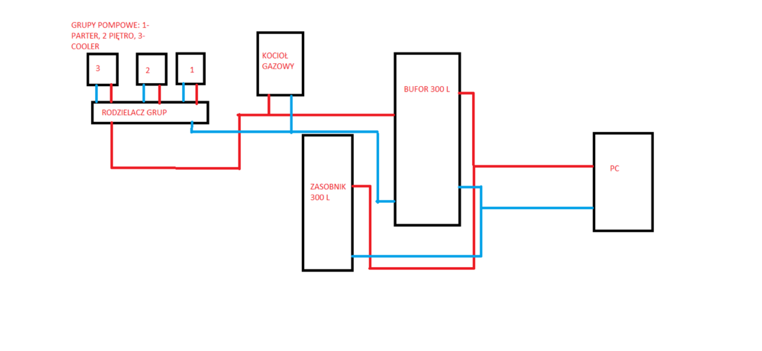

Schemat w załączeniu jak to u mnie jest aktualnie zrobione. Kocioł gazowy jest awaryjnie i praktycznie nieużywany.

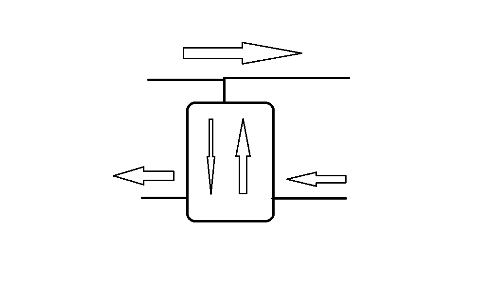

Układ 3-T wygląda tak
Bufor lub sprzęgło głównie służą do równoważenia przepływów w obu obiegach - pompy i grzejnego.
Tobie nic nie da tzw bufor na powrocie, który ma za zadanie zwiększyć ilość wody w obiegu.
W tym przypadku to nie jest potrzebne.
Tam wystarczy 1 pompa na całą podłogówkę.
Kocioł gazowy powinien być inaczej podłączany do bojlera, ale to nie jest chyba problemem tego tematu.
dziękuję za rysunek 🙂
Bufor na powrocie, jak wspomniałem wcześniej jeden z instalatorów proponował, więc dzięki Tobie już wiem, że to zła opcja.
Wg schematów z instrukcji powinien być wpięty przed buforem. To kocioł jednofunkcyjny, który z założenia ma być backupem dla PC w zakresie C.O. Nie powiem, bo testowo zamknąłem na kilka dni zawory wyjście i powrót z bufora uruchamiając kocioł i super sobie dawał radę a różnica w komforcie cieplnym w domu była znaczna. PC w tym czasie obracała sobie woda w buforze i grzała CWU. Nie mniej to było tylko testowe.
Ten zawór 3d to chyba nowy bohater w tej historii który wyskoczył nagle znikąd. Ktoś jeszcze się tam chowa w lesie?
Edit ok, zrozumiałem, to zawór przelaczający CO/bojler.
Myślę że sam najlepiej zaplanujesz tę przerobkę, idea jest prosta - robisz bajpas bufora na zasilaniu tak jak narysował Sambor, a jak odpowiednio wstawisz zawory w połączeniach to uzyskasz możliwość wyboru między obecnym układem, 3t oraz buforem tylko na powrocie.

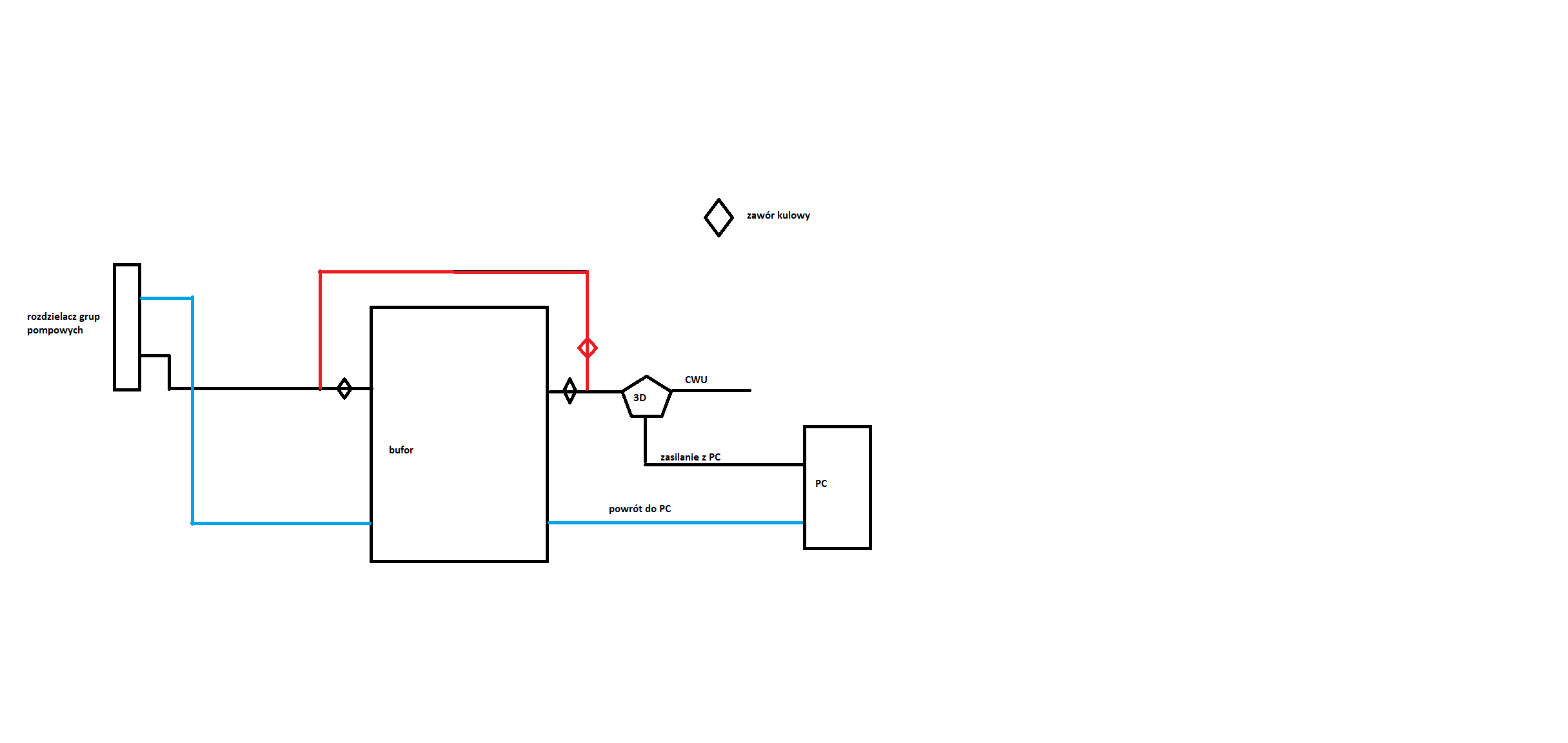

tak, ten zawór 3D jest do przełączenia na potrzeby CWU.
naszkicowałem schemat żeby upewnić się czy dobrze rozumiem jak to ma być złożone lub prośba o ewentualne korekty.
Średnice rur dla bajpasu jakie trzeba przyjąć? Obecne wyjście z bufora i wpięcie do rozdzielacza grup pompowych jest na stali zaprasowywanej 32mm.

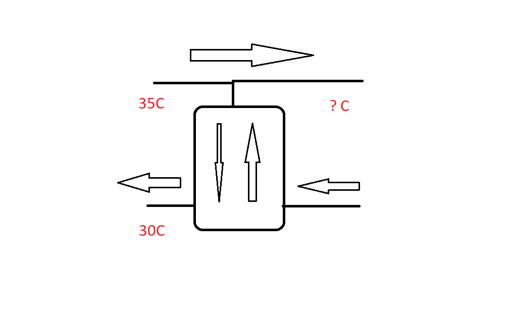

Jaka temperaturę tu przewidujesz?
Ile w podłodze to próbuję się od chyba 3 dni dopytać, a ile w PC to zależy od ustawienia pompy i automatyki.
Nie znam tej PC tak dobrze aby odpowiedzieć jednoznacznie,
Godzinę temu, nightwatch napisał(a):
Wygląda że o to chodzi, i w sumie zbyt wiele przerabiać nie trzeba
dziękuje za info 🙂 jeszcze pytanie w zakresie funkcjonalnym przy testowaniu obiegu: zawór na wejście do bufora pozastawiam otwarty, zawór z wyjściem z bufora zamykam, otwieram zawór z wyjściem na baypass czy tak?
57 minut temu, sambor napisał(a):
Jak podasz przepływy to może dostaniesz minimalne średnice rur.
Stal prasowana 35 pewnie wystarczy, zmierz to co masz.
