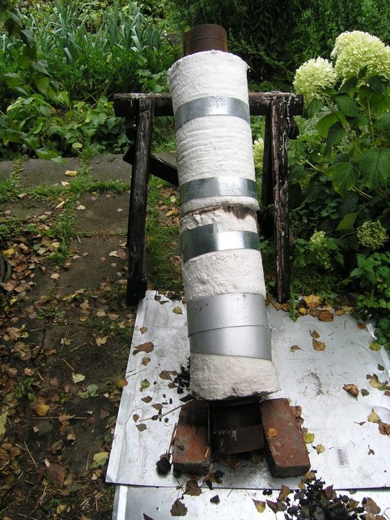

Ja kiedyś przez tydzień po parę godzin dziennie bawiłem się taką rurą blaszaną, izolacja z wełny ceramicznej 1250*
Wnioski mam takie, że płomień w otoczeniu czerwonych ścianek funkcjonuje na innych regułach, każdego bym zachęcał, żeby to samemu zobaczyć. I żeby były ładnie rozgrzane, to trzeba nadmiaru powietrza dość dobrze pilnować, sonda lambda by się przydała. Ale same rozgrzane ścianki to jeszcze nie wszystko, musi się paliwo wymieszać z powietrzem. I tu są schody, bo rozgrzane gazy są lekkie i wcale nie chcą się mieszać.

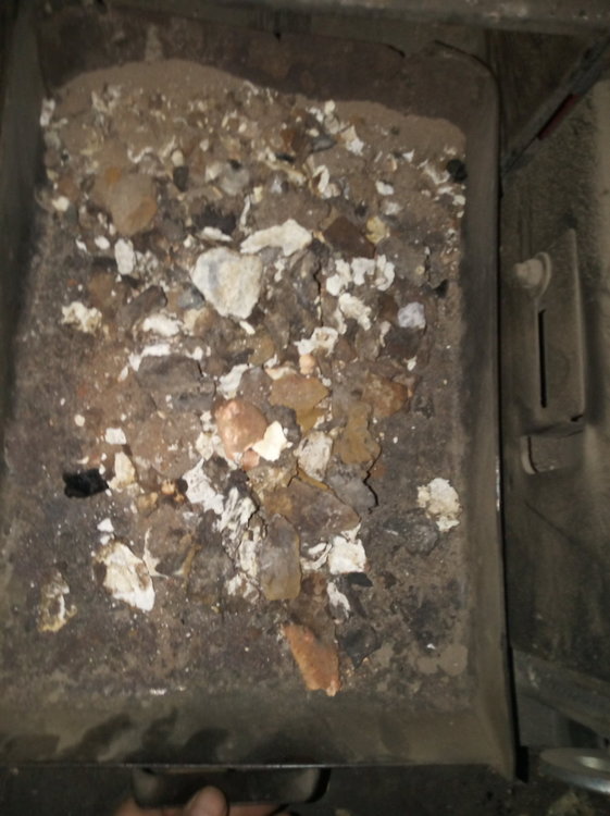

Nie dało się po 2 tyg palenia z powodu konieczności usunięcia kamieni z rusztu które bardzo już blokowały przepływ powietrza ( kiepski węgiel). Musiałem wyciągnąć po 9 dniach coś takiego:

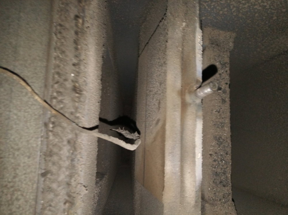

by udrożnić ruszt i kocioł odżył. Wymiennik po 9 dniach ciągłego palenia tak wygląda:
Wcześniej tzn. na poprzednim węglu musiałem tak co 2 tygodnie oczyszczać ruszt z zalegających kamieni i różności więc węgiel był mniej wymieszany z domieszkami ( oba węgle to niby "Wesoła " i z tego samego składu). Do tego muszę przygasić kocioł na ok 0,5 godziny by to wybrać z rusztu ( trochę łopatką, trochę grubą rękawicą przez drzwiczki środkowe) i potem znowu palę. Przygaszenie kotła wykorzystuje też przy okazji do omiecienia i odkurzenia wymiennika i palnika. Gdyby był lepszy węgiel ( mniej kamieni się uzbierało) to można by było raz w miesiącu omieść wymiennik lub go dobrze " przedmuchać" tzn. popalić ostro na drobniutkim drewnie czy trocinach. Przy tych kamieniach na ruszcie moc bardzo spada, kocioł słabnie i nie chce się dobrze palić więc trzeba je wyrzucić. Przydała by się taka zapadnia na ruszcie - zrzucasz wszystko i podkładasz świeżego opału i  dalej palisz.
Węgiel z tej samej kopalni może być codziennie inny,zależy na jaki pokład się trafi,kamieni i przerostu raczej w naszym węglu nie unikniemy.Przypadła mi do gustu ta konstrukcja rusztu podobna do Kirgiza,gdzie niedopałki i kamienie zsuwają się całkowicie na końcówce.
