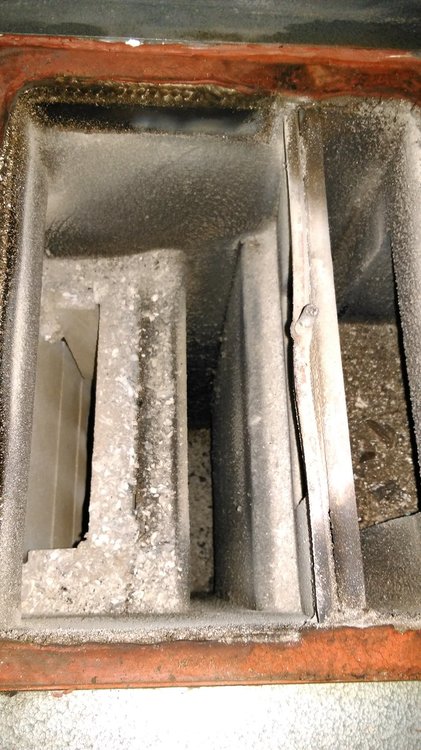

Hmm na podobne przeróbki też wpadłem , u siebie narazie przerobiłem palnik trochę inaczej jak Ty ale z podobnym zamysłem.  Tez planuje obłożyć komorę zasypowa ale zamiast blachy myślę szamotke zastosować. Zauważyłem że z blacha też mi się lepiej pali tylko narazie mam problem z temperaturą, nie osiągnę więcej jak 62℃ i to po dłuższym paleniu . Do tego blacha powoduje większy dopływ powietrza i umożliwia lepsze dopalenie gazów a raczej powoduje ruch okrezny gazów od góry komory pod ruszt, ponieważ tak samo jak Ty odsunalem blachę od Kotła.
Na tą chwilę mój piec po chwilowym paleniu węglem potem drewnem wygląda jak na foto.
Edytowane przez jurkus7
Jakie masz temperatury spalin? i temperaturę powrotu?
Temp spalin ciężko gdyż nie mam termo w każdym bądź razie ręka nie dotknę :) , powrot to ok 30℃ przy początku pracy, przy rozgrzanym do 53℃ powrót  ok 40℃
Kup termometr spalin to znów zmieni Ci się koncepcja przeróbki.
Produkowane ciepło wywalasz w komin bo przy takim dopalaczu szamotowym, który wybudowałeś nad palnikiem spaliny za szybko dostają się do komina i krótki wymiennik nie nadąża odebrać ciepła ( skrócony prze Ciebie jeszcze bardziej). Trzeba spowolnić tempo spalania ( tak bez zbędnego huczenia).
Temperatura kotła za niska i powrót masz za zimny - widać to na zdjęciu wymiennika.
Spróbuj popalić z 75'-80' na kotle to powinno być lepiej.
Ale pierwsze to zainwestuj w termometr spalin. Zmieni to Twoją świadomość co do kierunku przeróbek.
Hmm właśnie też mi nie pasowało że ten czopuch za gorący nieraz się tak rogrzal że śmierdziało blacha zamiast spalinami . Ogólnie to chciałem pójść w stronę palenia czystego z maksymalnym odzyskiem ciepła ze spalin
Myślę że jak założysz termometr do spalin to się dziwisz.
Ja to widzę ze zdjęcia: w czopuchu granulacja popiołu jak w popielniku ( pewnie masz mało popiołu w popielniku), a pręt nad klapką krótkiego obiegu to aż się wygiął od temperatury. To nie jest piec rakietowy tylko kocioł wodny.
W czopuchu fakt wkurza mnie ten popiół ale w popielniku też jest . Pręt może i się wygina pod temp ale był już też trochę wygiety od nowości . Apropos twojego palnika nie mogę zczaic jak zamontowales ta szamotke nad palnikiem :/ , możesz  troszkę rozjaśnić :)?
