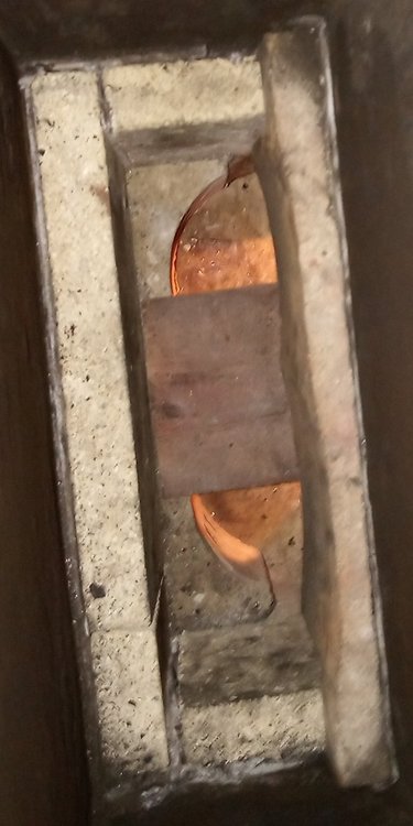

@zizi co do promieniowania ciepła w stronę patrzącego to pod blachą w której jest wizjer wisi płyta z wermikulitu więc ta blacha się tak nie nagrzewa ( ok 100'C ma) Dodatkowo ta blacha od góry jest przykrywana deklem ( blacha z izolacją z wełny). Ja jej nie zakrywam bo w kotłowni wtedy jest cieplej. Przykrywam tylko wizjer do obserwacji płomienia szkiełkiem, które też pokazuje czystość spalania - jak jest przezroczyste to znaczy że nie było jakichś  spektakularnych opadnięć opału.
Co do półki nr 3 to już u mnie było by słabo z ciągiem ( palę na małych mocach). Skutecznie spowalnia tempo spalania półka nr 2 i robi praktycznie zamiast zawirowywaczy w wymienniku. Po izolacji palnika ( nic więcej nie zmieniałem - powierzchnia rusztu itp.) temperatury spalin przy rozgrzewaniu kotła wzrosła o ok 50'C a w stabilizacji ok. 10-15'C i myślałem by wstawić zawirowywacz do wymiennika, ale znalazłem prostsze rozwiązanie. Poszerzyłem płytkę nr 2 o 2 cm -  tzn. zrobiłem nową szerszą i spaliny wróciły do wartości przed izolacją palnika ( rozgrzewanie kotła 180-200'C, a stabilizacja na temperaturze kotła 77-78'C to spaliny 105 - 140'C w zależności od odbioru). W zasadzie wyższe temperatury podczas rozgrzewania kotła tak nie bolą jak te drugie bo paląc ciągle rozpalam bardzo rzadko, ale udało się samą szerokością płytki spowodować lepszy odbiór ( zmniejszyć tempo spalania). Można mieć zestaw płytek na każdą aurę ( na mrozy gdzie jest większy ciąg szerszą i na okres przejściowy węższą). Lepiej wiruje w samym palniku, ale wolniej przepływa - rozchodzi się po wymienniku i tym samym lepiej oddaje ciepło. Wszyscy piszą że lepszy odbiór to szybszy przepływ spalin, a ja trochę inaczej uważam: gorętszy płomień, wolniejszy przepływ spalin i małe tempo spalania też pozwolą na bardzo dobry odbiór ciepła bez nadmiernego rozgrzewania komina. Jak za szybko przelatują spaliny przez kocioł to nie zdążą oddać ciepła w wymienniku -  tylko oddadzą je w kominie. Jak bez zawirowywaczy to szybko spaliny przelecą środkiem wymiennika - najkrótszą drogą. Każdy powinien to dopasować do swoich warunków ( palenie ciągłe?, czy szybkie przepalanie? warunki ciągu? rodzaj opału?)
Tu zdjęcie znalazłem zdjęcie jak robiłem izolację

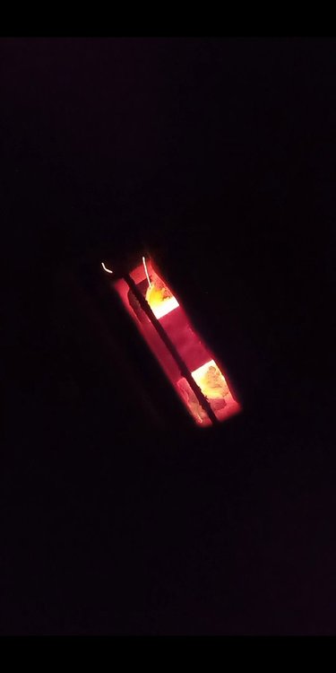

a tu zdjęcie jak się rozgrzewa palnik pomimo tego że na małych mocach palę
Screenshot_2019-12-07-12-09-08-475_com_miui.videoplayer.thumb.jpg.0a80153d53e3aa5e9c70c3622395999c.jpg
Ciekawy jestem tylko jak to długo wytrzyma? ( kiedy szamot się rozleci, ale materiał w zapasie jest). Ten pręt 8mm na palniku to z ciekawości jak szybko się utleni? i który płomień gorętszy? ( prawy czy lewy?) na różnych etapach palenia.

Daszek nad palnikiem ok. 2-3 cm też daje dobry efekt, bo opał spadając nie wpada w dziurę tylko 2-3 cm przed nią. Takie odsadzenie - ta przestrzeń - też dobrze wpływa na wymieszanie gazów - zanim je wciągnie w dziurę palnika. Ja mam ściankę z szamotu (z cienkiej cegły) w komorze zasypowej nad otworem przegrody do samej góry co powoduje takie odsadzenie opadającego opału o ok. 3 cm przed otworem przegrody.
A masz zdjęcie tej ścianki z szamotu?

@marek85st ścianka ma jeszcze tę zaletę że nie czepia się jej smoła i nawet jak coś się przywiesi to w pierwszej kolejności opada opał  nad palnikiem bo do ścianki się nie przyklei - jest dużo cieplejsza niż ścianki wodne komory zasypowej.
Edytowane przez Piecuch19
A boki ścianki dochodzą do rusztu czy porostu od lewej do prawej strony? Widzę że po bokach też masz jakies szamoty oraz przed przegrodą na dole jest jakiś pasek. Ma czym to wszystko się opiera? Masz jakieś zdjęcie zrobione przez górne drzwiczki?
