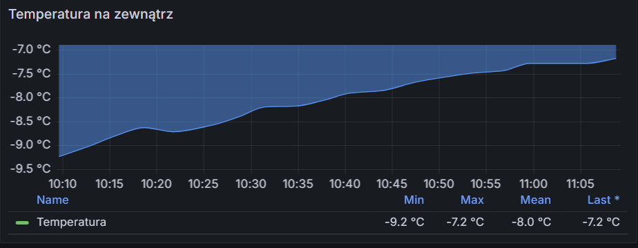

COP z grzania CO/CWU z ostatniej godziny:
Temperatura z ostatniej godziny:
