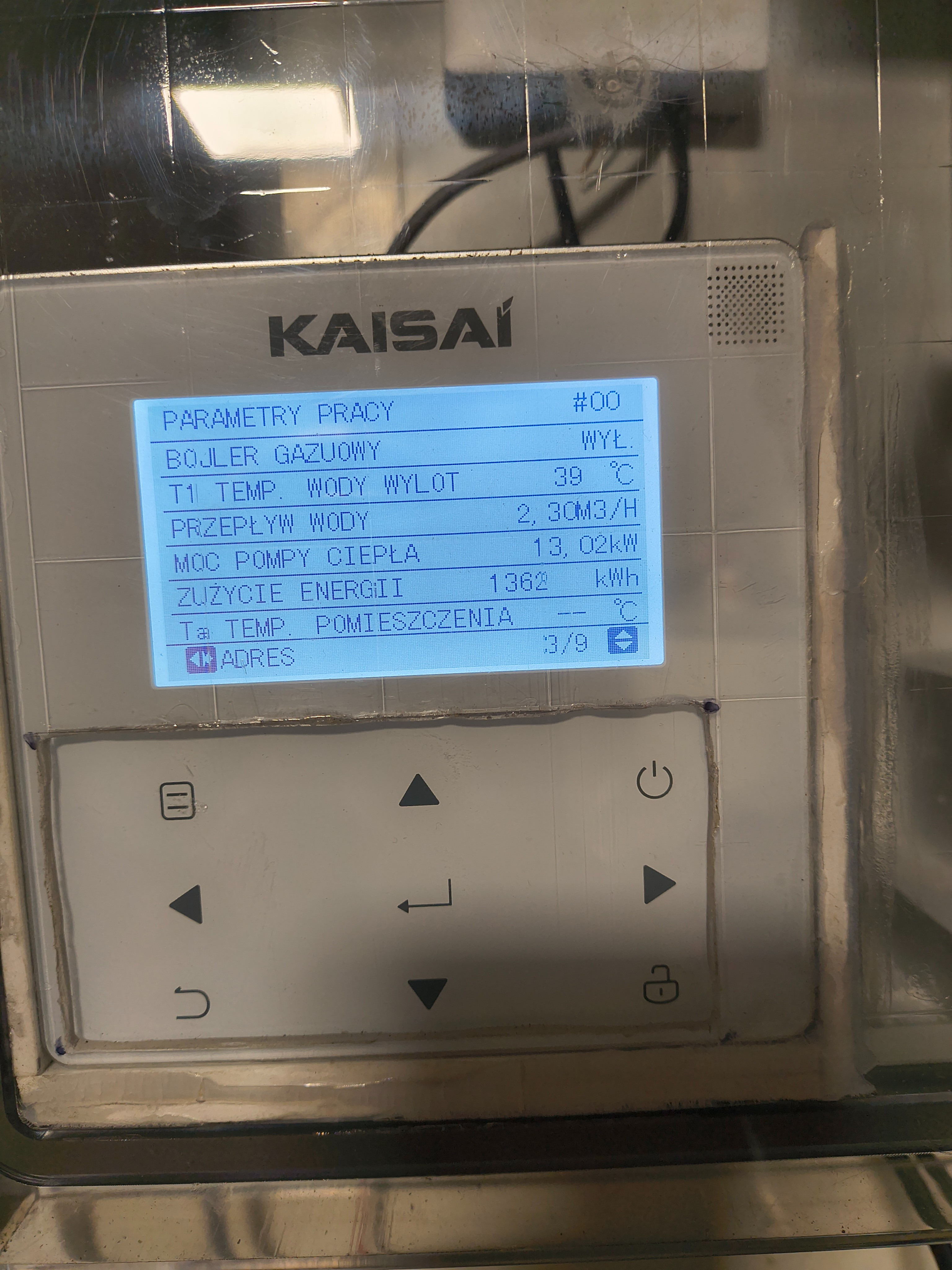

Latem faktycznie widziałem i 15kW, ale nie spodziewał bym się zimą. A tak na marginesie u mnie rury PP40, nawet z przewężeniami pod zlączki 1cal, dają przepływ 2.30m³/h - to nawet więcej niż wymagania instalacyjne. Jak widać może się rozpędzić bardziej niż instrukcja mówi.

PS. jak sprawdzić maks przepływ ???
 Wejście do menu _ 2 przyciski razem {menu + w lewo} przez 3s
hasło 321
Ustawiasz pompę obiegową na 100% i odczytujesz przepływ.
Sprawdziłem dając na 100%: max 1,57m3/h po dłużej chwili pozostawała na 1,5m3/h.
jeszcze dodam że aktualnie moc pompy 9,53kW i przepływ 1,32m3/h
