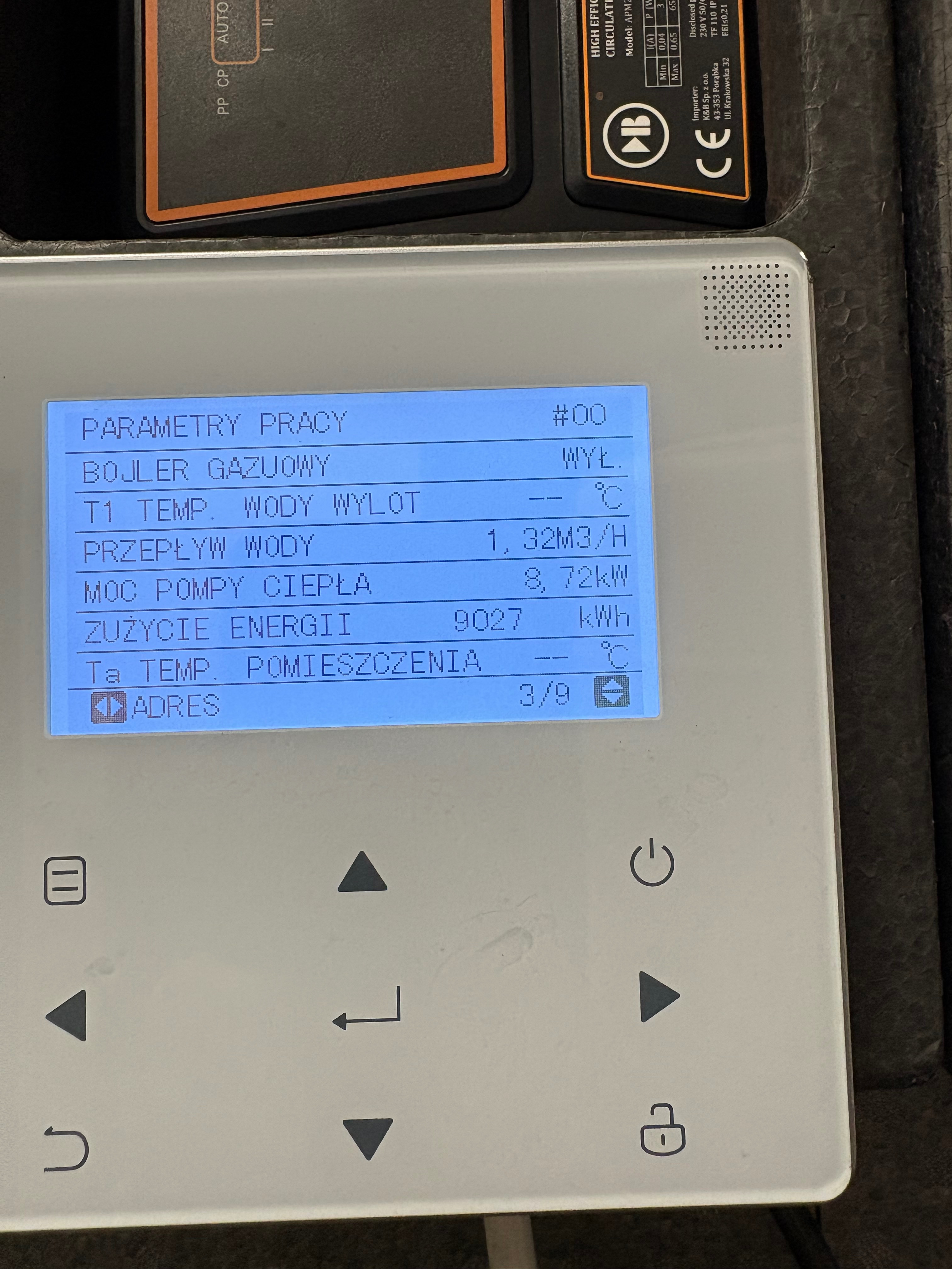

wg sterownika moc pompy 8,72kW i przepływ wtedy był 1,32m3/h - to jako przykład najwyższy jaki udało mi się zarejestrować.
15 minut temu, bolekwrc napisał(a):
,,,, wg sterownika moc pompy 8,72kW i przepływ wtedy był 1,32m3/h ,,,,
Matematycznie to się nie spina, czyli nie zgadza się z zasadami rachunku.
Przy przepływie 22 l/min i delcie 5 *.C, moc pompy ciepła wynosi 7,68 kW.
Podaje tylko wartości ze sterownika - w załączeniu zdjęcie.
1 godzinę temu, bolekwrc napisał(a):
Podaje tylko wartości ze sterownika ,,,,
Ja nie neguje tego co poprzednio napisałeś.
Poszukaj jeszcze parametrów temperatury wody wyjściowej i powracającej.
Nie martw się zbytnio, na pewno przez te nieścisłości w liczbach  COP i SCOP wyjdą dużo lepsze.

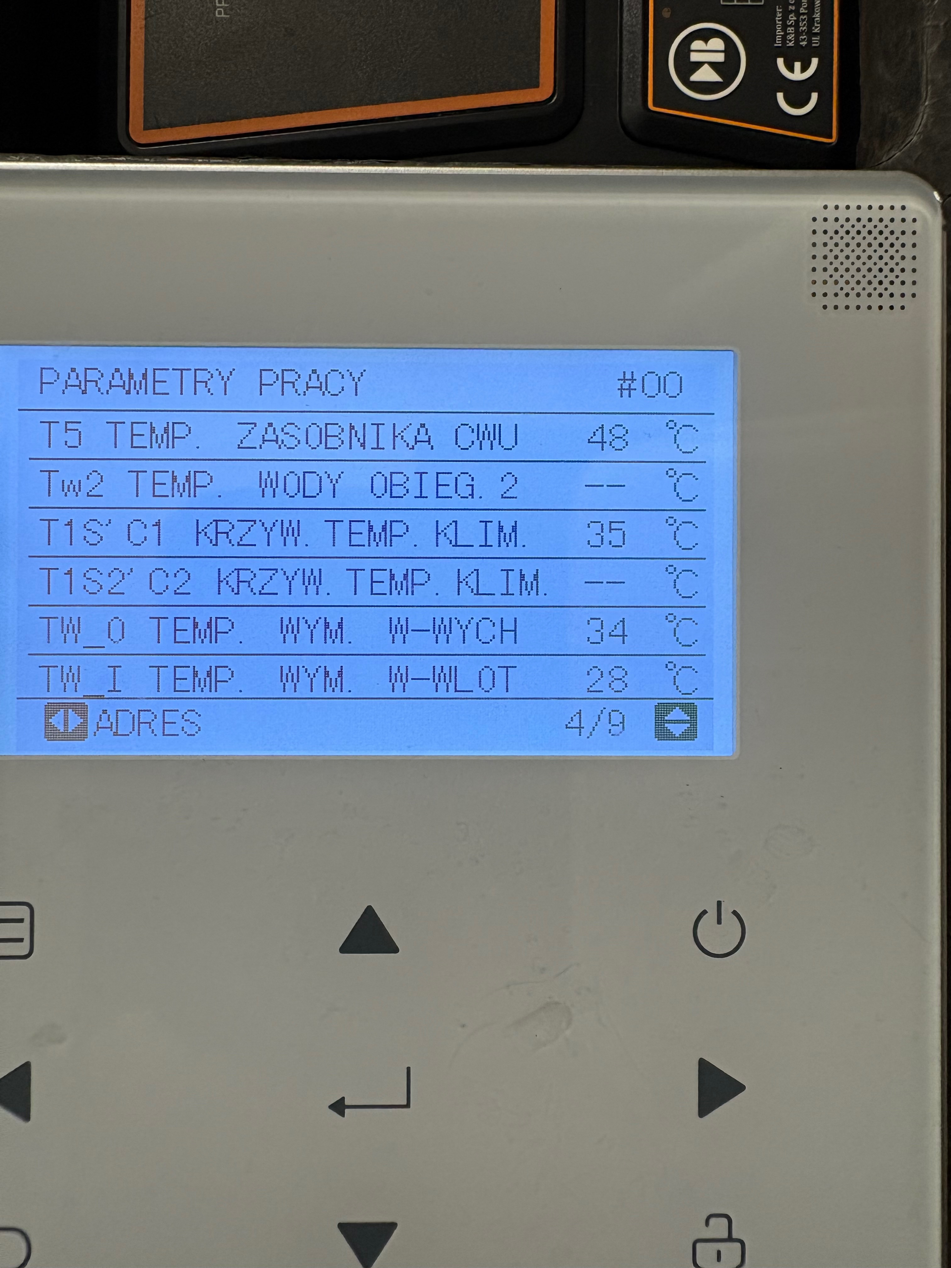

Wejście na wymiennik 28, wyjście 34, zadana 35 - takie wartości były przy tym przepływie i mocy, które wysłałem zdjęcie wcześniej. Załączam zdjęcie.
Godzinę temu, sambor napisał(a):
Jest wszystko OK, poprawić obejście bufora i ew doregulować układ hydrauliczny.

Strata ciepła na wyjściu z bufora rzędu 4-5 stopni. Poza tym żaden z niego magazyn ciepła, bo wystarcza na kilkanaście minut i włącza się PC.
Sprawdzę i dam znać.

4C to nie strata, tylko podmieszanie wynikające z różnicy przepływów, jedyna strata to wypromieniowanie
bufor to nie magazyn ciepla, nie dla ciebie i nie działa jak przy kotle na drewno, to głownie sprzęgło, szybkie i łatwe ciepło dla defrostu i co najważniejsze  magazyn chłodu bez którego twoja pompa latem taktowała jak szalona
strata, to 35C z krzywej, a następnie zamykanie pętli siłownikami, bo za gorąco. Na tym się skup, a nie kombinuj jak zepsuć dobrą instalacje;
