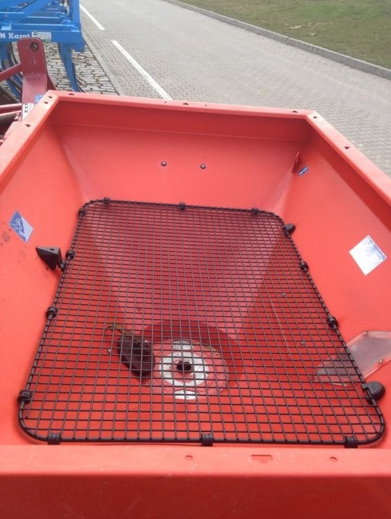

Do takiego wyłapywanie ponadgabarytowych  kwiatków w koszu pod pokrywą możnaby zamontować coś jak sito, np. z siatki stalowej o odpowiedniej szerokości oczek. Tutaj przykład z rozsiewaczy do nawozów sztucznych.

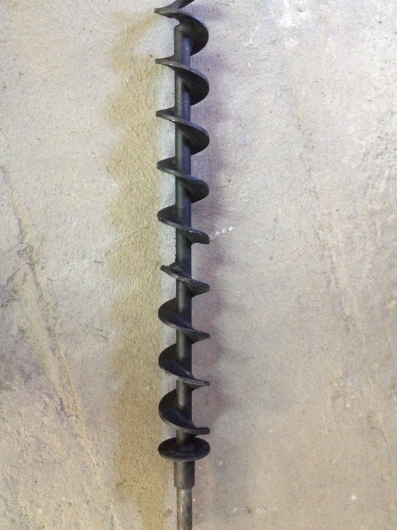

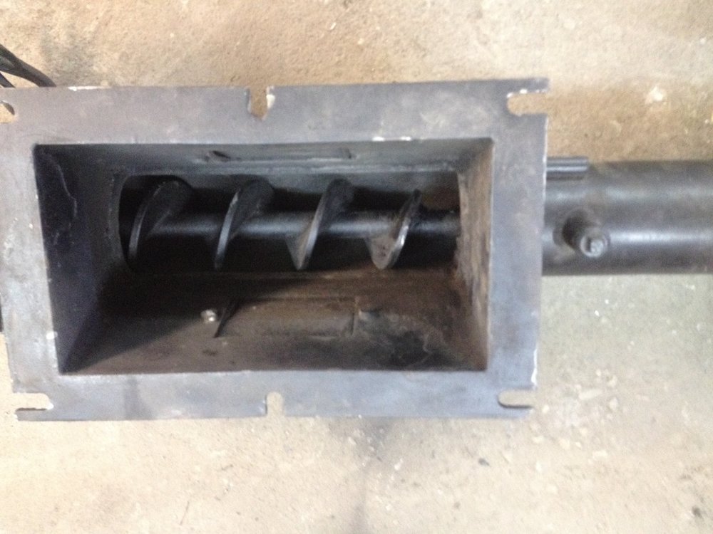

Problem ze zrywaniem zawleczki przez kamienie został już dawno rozwiązany ,  kamienie  które mieszczą się w wielkości ekogroszku  i na tzw chrupanie węgla powinien pomóc odpowiednio wycięty ślimak  mój ślimak po przeróbce z wyciętym zwojem w miejscu gdzie dochodzi do chrupania chyba widać to dobrze o co chodzi  na  foto.

Marcus niepelny zwój pod koszem jest w sv200, wszystkiego nie przewidzisz, jak opał z samymi kamieniami, to kiszka. Tak się częściej w kombinowanych ruskach trafia.
Ja aktualnie od paru dni jadę na ekomiale z lokalnego składu, ale źródło pewne od lat sprawdzone, więc bez stresu.
Edytowane przez Pieklorz
@Pieklorz no cóż widać że i ta niedogodność została uwzględniona w tym palniku , najwidoczniej doszło do jakiejś większej kumulacji tych kamieni obok siebie jeden za drugim  , bo jak trafi się jakiś pojedynczy to ślimak go nawet nie zauważa .
Pany nie mogę znaleźć tego tematu z wycinaniem zwoju . Jak widzę na foto obciąć należy blisko tej pionowej blachy i wyciąć dalej . I tu pytanko jak daleko mam wyciąć . Są jakieś że tak powiem wytyczne . Czy po prostu z tego co widze mieć jakies 5 centymetrów przerwy ? Ogolnie jak to się sprawuje . Ślimaka to nie osłabia ,jednak zwój go bądź co bądź usztywnia . Pytam tak czysto teoretycznie .
