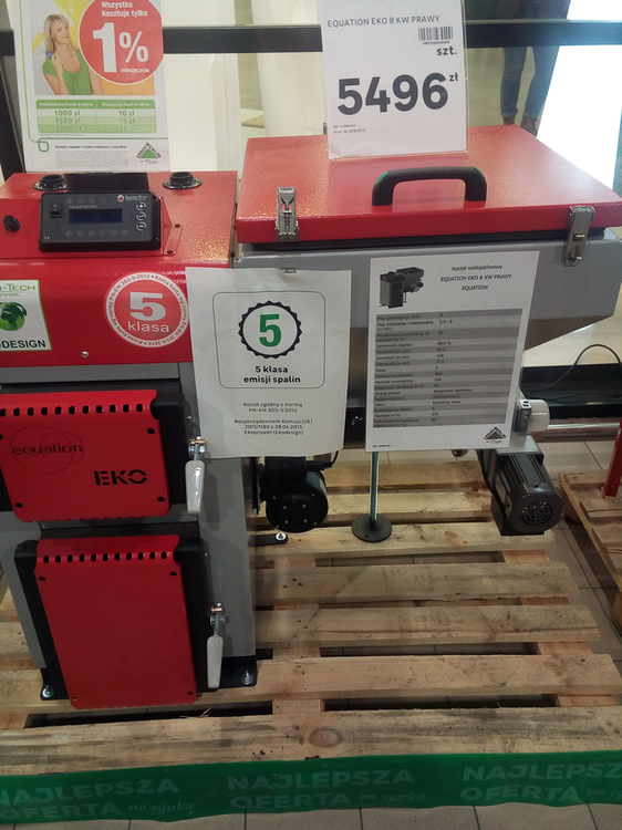

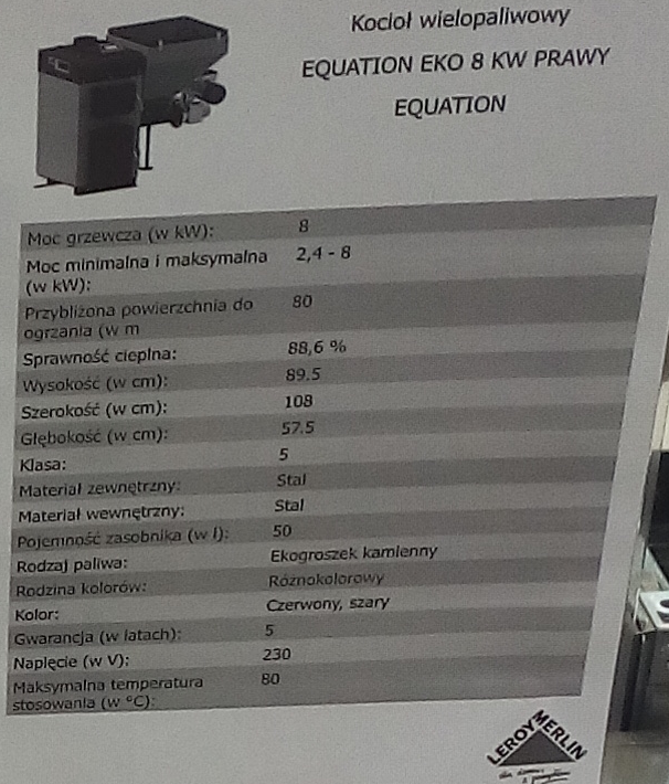

Teraz gdybym miał kupować to szedłbym w podajnik, w LM widziałem takiego malucha.
001.thumb.png.5d95d51581f9eee7ca4451b720ec512d.png002.png.ce9ed9df45e8e46bf6ca1b61561a7d73.png
Cena niewielka bo i jakość adekwatna zapewne.
