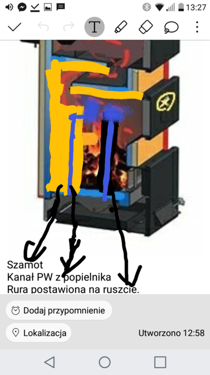

Hejka. Od razu zaznaczę ze nigdy nie miałem nic do czynienia z górniakami, choć czasami czytam i mam swoje przemyślenia. :)
Nigdy też nie spotkałem się z rozwiązaniami, które chcę zaproponować, choć nie wykluczam, iż takowe są ;)
Mianowicie, patrząc na sposób palenia, prakrycznie jedynym rozwiązaniem wspomagającym dopalanie spalin, jest kpw l, lub rozetka w drzwiczkach zasypowych. Wiadomo jak to jest, niestety większość dodatkowego  powietrza trafia prosto w wymiennik, wychładzając go i reszte spalin.
Biorąc przykład tego kociołka, zabudował bym tylną ścianę szamotem, i przynajmniej pierwszą półkę wymiennika od spodu, robiąc ala palnik (zwężka venturiego)  przed którym, w którym wypadało by gorące pw z popielnika( gorące od żaru, który by ogrzewał szamot)
Prostszym rozwiązaniem jest np, postawienie  rury na ruszcie i obsypaniem ją opałem. Będzie dzialać jak komin. Podając bezpośrednio nad zasyp, porące powietrze. Teraz właśnie testuje takie rozwiązanie u siebie w dolniaku (mpm ds) Kawałek takiej rurki podnosi u mnie z ok 100°C do 500°C temp gazów w komorze zasypowej. Może warto coś takiego przetestować.
Sorki za szkic, ale robiłem go na szybko za pomocą tel i grubych paluchów. :)

Czy to nie jest coś w podobie do rury wezyra?
Miałem taki ala kanał i w zasadzie chyba nic to nie dawało-tzn wydaje mi się,że ciąg był słabszy.
Wymiennika nie mógłby zabudować bo i tak jest on mały powyżej zasypu.
Ta zwężka ma sens,ale "wydaje" mi się,że nic by to nie dało-po prostu podczas rozpalania  zbyt szybko/intensywnie węgiel odgazowuje.
Kierownica pw jest,ale strumień powietrza powinien padać-no właśnie gdzie? w ogień czy w żar? Myślę,że w ogień.
U mnie teraz pada w ogień a poprzednio raczej cały tylny zasyp był omijany.

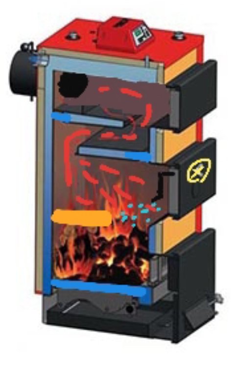

Tak to wygląda.

Jak to tematy wracają jak bumerang . Już dużo o tym pisaliśmy ale no cóż tematów dużo i znaleźć to co potrzeba czasem trudno . Def pewnie pamięta dyskusję na temat ogniwo S6WC a w gruncie to bardzo podobny kociołek bo i wylot spalin z zasypowej w tym samym miejscu . W skrócie kocioł konstrukcyjnie idealny na przeróbkę na dolniaka a że autor pisał również o koksującym paliwie to raczej na odwróconego górniaka . Jeśli któraś z tych wersji to trzeba jednak pozbyć się wszystkiego z paleniska ( cały szamot ) dla zwiększenia zasypu . Konstrukcja palnika szamotowego nie powinna być trudna ale dla zachowania przyzwoitego zasypu raczej powinna być wykonana z płytek 3cm a nie z całych cegieł szamotowych 6 cm grubości .
Inny wariant to kawał grubej blachy którą trzeba powiesić na końcu sklepienia komory zasypowej w miejscu gdzie kończy się górny płaszcz wodny . Taka firanka zapobiegnie przedostawaniu się niespalonych gazów w kanały wymiennika . Gazy będą musiały przejść przez powstały pod spodem palnik i zmieszać się z powietrzem z popielnika . Zaletą tego rozwiązania jest dość spory zasyp i prostota konstrukcji .
Wspomniane wcześniej palenie kroczące raczej nie zda egzaminu w tak płytkiej komorze zasypowej . Ideał dla tej konstrukcji to raczej odwrócony górniak czyli PP przez zasypowe + pod ruszt + coś na PW z popielnika żeby nie zapopielać całkowicie samego palnika . Da się to zrobić z płytek szamotowych i nie trzeba wielkiej filozofii . Szlifierka kątowa z tarczą do ceramiki potrafi czynić cuda  z szamotu .

@Jamjestcichy, tak jak piszesz, to wygląda jakby było mało powietrza do spalenia gazów z węgla. Że płomień sięga do czopucha i dużo sadzy.
Albo zdecydowanie za mocno palisz i kocioł nie jest w stanie odebrać tej ilości gazu i płomienia - no ale jednak ktoś go zaprojektował, przekroje kanałów do pow. rusztu itd. - więc chyba raczej nie.
Albo po przejściu na palenie od góry masz za mało powietrza nad węglem.
Płomień stygnie powoli z ciemnopomarańczowymi i czerwonymi ogonami? Z moich obserwacji to jest cecha charakterystyczna niedomiaru powietrza.
Ta płyta nad węglem imo jest ok, ale doprowadź jakieś powietrze pod nią. Np. tak jak @Gredy proponował spod rusztu. Podgrzane PW super działa.
Albo jakąś rurkę z rozety w drzwiczkach, żeby pod płytę powietrze wchodziło, taka "przedłużona kierownica".
