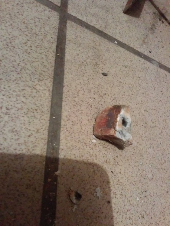

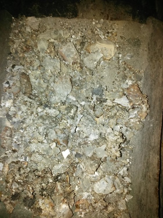

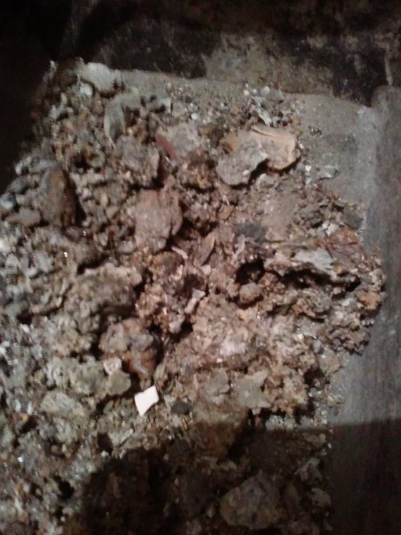

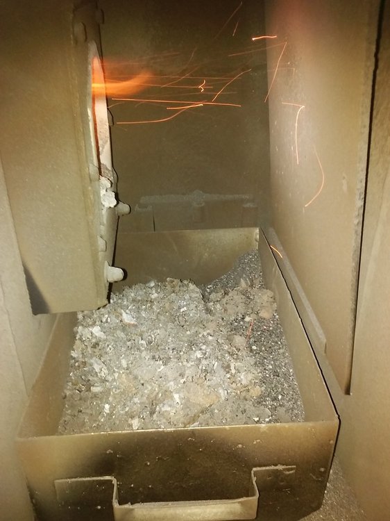

Chłopaki skomentujcie resztki:
Kamienie i gruz masz szczęście że masz ten palnik to wypchnie takie przerosty .Koksu nie wiedzę więc wszystko dopalone można spróbować dmuchawę dać oczko dwa niżej tak żeby nie przydymiało ale i też do popielnika nie wpadał niespalony węgiel .
Całkiem sporo kamienia w tym węglu. Na moje oko użytkownika zasypowca to jest ok. Koksiki są lekkie. Popiołu i kamieni jest we węglu np. 10%, a w tej pozostałości masz tych czarnych koksików wagowo jedną n-tą, więc samemu oszacuj ile to wyjdzie, zupełnie niewiele do początkowej masy węgla. Gratulacje z założenia dobrego kotła.
Czyli "pewne" źródło węgla okazuje sie tez nie byc do konca uczciwym... Chyba że polski tez taki jest....
To co? Retopal z pgg? Czy gdzie kupujecie bo mi juz wszystko opadlo....
27 minut temu, marcus312 napisał:
Kamienie i gruz
Gruz czyli co,czyli typowy gruz?:)

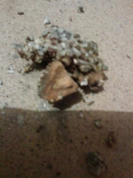

Ja miałem podobny popiół w zasypowcu i nazwałem to żużlem (trzecia fota) tyle,że właśnie nie wiem od czego to-czasem wrzucałem do ponownego spalenia.
Teraz po modyfikacji w popiele nie ma prawie nic-poza kamieniami aż mnie trafia bo niektóre są tak ciężkie aż nie chcę myśleć ile kg kamieni już wybrane było.
Gruz bo chyba kawałek cegły tam widać i kamienie typu piaskowiec  .Polski węgiel nie ma takich zanieczyszczeń .bo jest zakład przeróbczy płuczka.Retopal  to piast ziemowit może być ,  karlikiem też palą w sv 200 n ,  ja pale wesołą ale nie polecam na początek przygody z kotłem podajnikowym.
Na pierwszym zdjęciu jest taka kostka. I ona ma coś czarnego po środku. To jest dziurka, czy czarna resztka niespalonego węgla?
Bo jeśli to drugie, to nie jest cegła. Tak wyglądają kamienie w węglu, węgiel jest skałą osadową, czasem się osadzi nie sam węgiel z roślin, tylko z innym iłem i jest taki półkamień-półwęgiel, który po wypaleniu tak wygląda. A gruz z kopalni czy jakiegoś placu też bywał i deski kopalniane też :-)
Ten odlamek to chyba faktycznie cegła. Ewidentnie rosyjski węgiel, w naszych brak takich kamieni i gruzu. Chyba będziesz musiał kupować online.

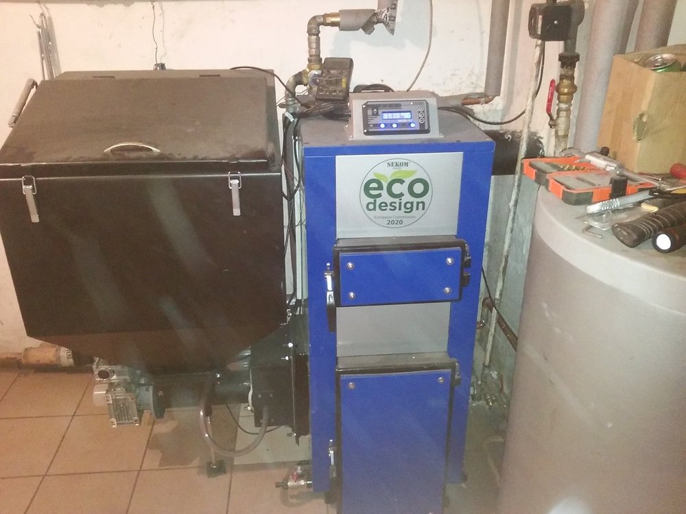

Wg mnie jest dobrze a jak trafisz lepszy węgiel będzie super. Po jakimś czasie dojdziesz do wprawy z regulacją .
Jest dobrze:)
Kocioł bardzo dobry a palnik rewelka bo gdybyś miał retorte to przy tym weglu miałbyś czystą rozpacz. Dlatego ten sprzęt to mój faworyt a klasyczne podajniki raczej mnie nie kręcą. Będę Cię pytał o sterownik ale to później bo goni mnie czas:)

Witajcie palacze !
@janosh Zrobił dobry zakup, i będzie miał wreszcie wygodę, tylko jak wreszcie ustawi sterownik i kupi dobry opał.
Aaaale: zaczynając od początku.
Co z tego że ten kocioł nazywa się tak, albo inaczej,
Ma dołączoną "automatykę" przez producenta.
Posiada wielki zasobnik na opał, a sam kociołek gabaryrtowo jest mały,
I nie powala "powierzchnią grzewcza" 1,3 m2 w stosunku do mocy 13 kW.
16 KW tegoż producenta ma już 2,5 m2 powierzchni grzewczej i pewnie więcej sprawności można z niego wycisnąć.
Zupełnie jak za PRL. 10kW = 1m2, i bierz pan taki piec.
