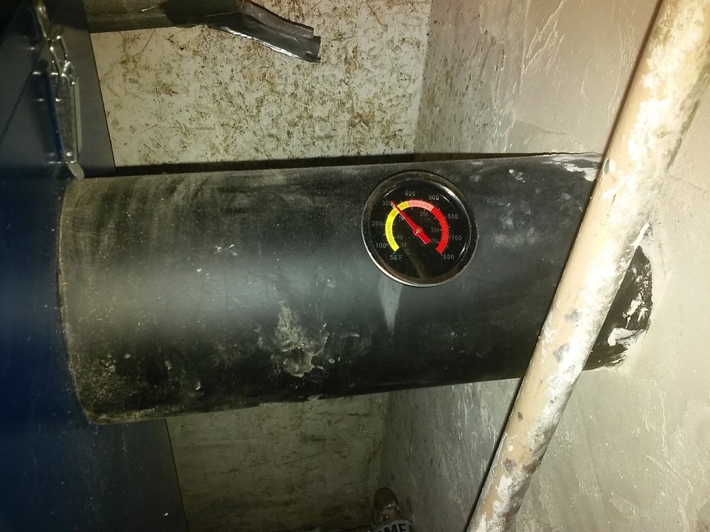

  • Tak sobie myślę, czy producenci kotłów podajnikowych nie powinni gratis dodawać do kociołka ze 100kg dedykowanego paliwa, żeby kupujący na starcie miał łatwiej i na własne oczy zobaczył jak powinno wy
Musiał być za bezcen jeżeli polskie wydawały Ci się za drogie:) Taki żart.
Ja bym wolał do 500 stopni .
Poza tym, jak schodzi Stabek? Oswoiles się już z kotłem?
Edytowane przez witek1234
Proszę nie używać wulgaryzmów
Ok, w mocniejszych okularach lepiej widzę:)
Rano w słabszych widziałem 350 :)))
Do 500*. Tu taki nie potrzebny ale przy gorniaku 500* wyciągnąłem przy rozpalaniu. 9.33 zl a z rejestrowaną przesyłką 15 zl. U nas ciężko taniej. Oswajam sie @witek1234 jeszcze. Dzis po 2-giej w nocy znowu zawleczke wymienialem, nocka nie przespana bo synuś nie bardzo spał, rano musielismy jechac do szczecina na pół dnia do lekarza specjalisty na kontrol a z kosza dym zapierdzielal na kotlownie. Chyba za mocno cofalem wymieniajac zawleczke albo przez oderwaną uszczelke klapy tak wyszlo albo moze sadzy juz naszlo. Na ten czas kociol na stop, recznie wypchalem wegiel z slimaka. Jak wróciliśmy przeczochralem wyczystke, dolalem wody do ukladu, i bawilem sie w rozpalanie....
