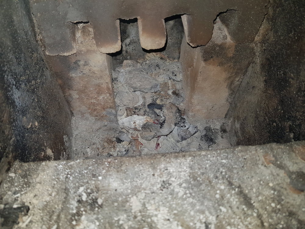

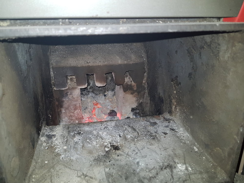

No faktycznie wcześniej miałem ustawione cegły na mijankę-tylko 2 cegły jedna na drugiej i zostawiłem około 1cm z boku właśnie na powietrze do połowy zasypu.
Ten zabieg spowodował bezproblemowe rozpalanie.
Teraz mam tak i z rozpalaniem nie ma również problemów-cegły z odzysku :)
Sadzy jest mniej,ale nadal dużo-witek chyba ma rację,przy orzechu kalorycznym nic lepszego chyba nie osiągnę.

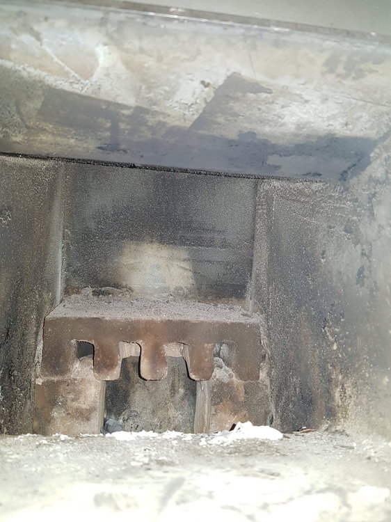

Patrząc na zdjęcia, palenisko zamyka się między bocznymi pionowo ustawionym cegłami a na górze jest daszek z szamotu, czy źle to widzę, a jednorazowo wsypujesz 8kg orzecha.
Znam i mam podobny efekt spalania kiedy dłużej stosuję sposób kroczący i występuje podobny efekt z tymi płomieniami, ale ponieważ pali się zawsze kawałek zasypu to nie jest ich wiele, ale sadza się pokazuje.
Jednorazowo wsypuję około 9.5kg bo tyle wchodzi.
Proces spalania wydaje się być ok w tym momencie.Bez szamotek jest niezbyt.
Zdjęcie paleniska-oczywiście te cegły 6cm będą zmniejszone na 3cm
Palenisko głębokie/szerokie/wysokie 25cm,zwężenie na wysokości 19cm oraz na głębokość 12cm

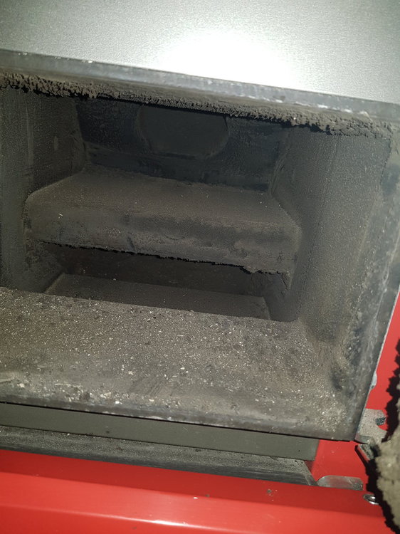

Mam 2 rodzaje węgla,-tzn niby ta sama kopalnia,ale jednak są inne.Na obu zostaje mnóstwo żaru,który częściowo się nie dopala.
55 minut temu, witek1234 napisał:
Zużywasz ok. 20 kg węgla na 80m2
Metraż to jakieś 65m2 minus kuchnia (stoi kocioł),więc jakieś 50m2.
Tak wygląda sadza w wymienniku-według mnie jest lepiej.

Eeeee... noooo.... Jak dla mnie to wymiennik masz cacy :) U mnie tak dopiero zaczyna wyglądać. Już miałem chyba super na prowizorycznym deflektorze a w sobotę zrobiłem konstrukcję pod nią na kątownikach i wyszło gorzej... Ale jeszcze powalczę... Prowizorycznie była wzdłuż a teraz w poprzek i to chyba temu.....

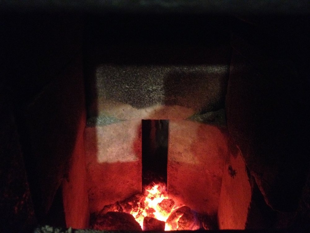

Już sie pogubiłem w tych postach.. Cichy, a próbowałeś z szamotką centralnie nad paleniskiem? Jak wspominałem, miałem położoną wzdłuż na rurkach opartych o dolną krawędź zasypowych i tylne cegły. Z każdej strony dookoła przestrzeń. Trochę za nisko była ale sadzy po jednym paleniu prawie nic. Ścianki wymiennika jakby gładkie - niebieskie tylko jakby poprószone brązowymi kulkami. W poprzek już nie to samo. I też próbowałem przesuwać ją do tylu, do przodu. Działa mi tylko na środku. Coś jak lampa podwieszana w kuchni np. :
A jeszcze dodam - jak wrzuciłem 2 cegły na górę po odgazowaniu  że prawie palenisko zakryłem to dopaliło prawie wszystko.... :)
Nie,ale próbowałem tak jak na zdjęciu. A nie próbowałem centralnie nad paleniskiem bo ogień/dym od razu ucieka mi za tylną ściankę dolnego wymiennika.Witek chyba pamięta tą okopconą cegłę nad zasypem.
Dym i ogień jest wciągany za pierwszym wymiennikiem-ogień aż się kładzie i wygląda to tak jakby ktoś tam włożył rurę od odkurzacza :)
Kociołek puszczam na 55* przy ciągłym paleniu lub na 60-65* przy jednorazowym paleniu.
Próbowałem z takim daszkiem bo mi też płomienie od razu na tył waliły do wymiennika i chciałem je na przód nakierować ale lipa. Tylko na środku pomagało. A z płomieniami to po prostu PP na milimetr mam. Pisałem Ci ze 500st w czopuchu po rozpaleniu miałem. Dałem prowizoryczną KPW która dmucha pod cegłę i rozciąłem bardziej rozetkę. Rozpala i pali się delikatnie. Płomieni już nie mam w wyczystce. Omiatają cegłę a wcześniej to waliły do czopucha. ten weekend spędziłem w kotłowni rzeźbiąc trochę no ale żona i dzieci i nie dorzeźbiłem :) To jeszcze nie jest nirvana ale może zmierzam w dobrym kierunku. Żeby można było codziennie kombinować to by szybciej wykombinował. Zainspirowało mnie teraz zdjęcie które wyżej umieściłem bo to dopiero dziś zobaczyłem. tylko jak to przymocować..... bo tak jak mam teraz do wrzucanie opału kłopotliwe jest.
