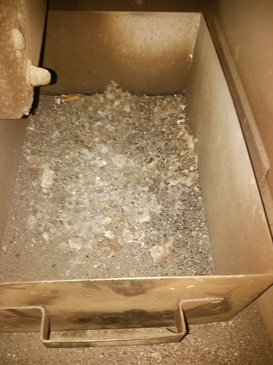

W związku z faktem, iż na forum mamy fachowców to pytanie za flaszke jagodzianki: Stabek 24Mj - 8/40 55% . nie dopala a popiół glutuje....

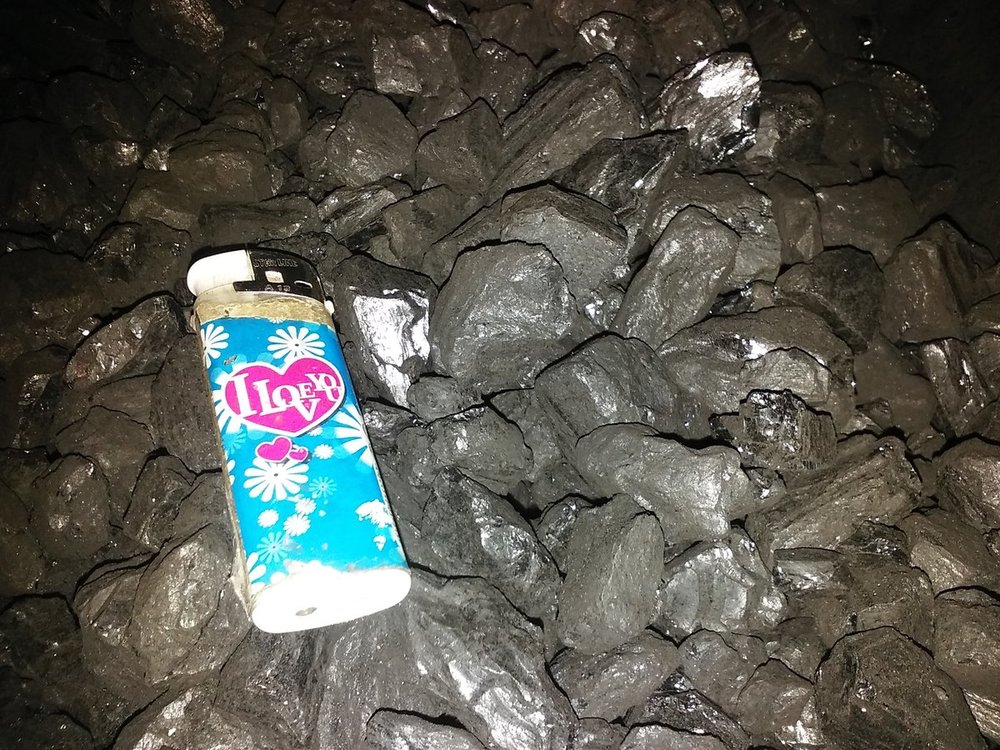

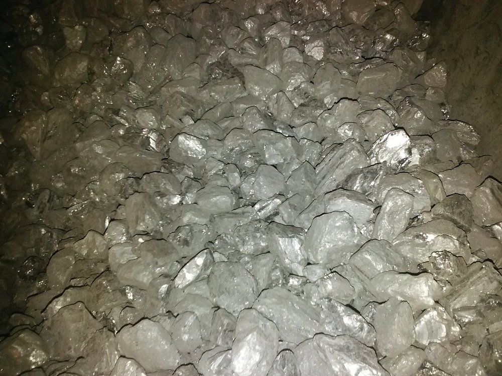

A może za dużo wymagam.... Jak sie szturnie haczykiem to mam takie cuś. Niedopałki są przeważnie malutkie aczkolwiek trafi się czasem większy. No i zdjęcie Stabka. Nawet nie kurzy przy wsypywaniu.

Tak sie pewnie spala ten groszek, zduś lub skrusz ten popiół, jak w środku nie ma czarnego węgla, to znaczy,że dopalony
Ja u siebie w domu z tej skrzynki popielnikowej nie korzystam, wystawiłem ją.
Robię tak,że wieczorwem popiół małą łopatką delikatnie do wiaderka metalowego i zostawiam do rana. Rano wyrzucam do kosza
Edytowane przez Pieklorz

Oj tam, oj tam @FireFlame . Dobiorę ustawienia i będzie git. Z kalorycznym to bym miał problem. Kociołek i tak między 30% a podtrzymaniem siedzi. Może w przyszłym sezonie spróbuję czegoś innego.
To nie są wapienne kamyczki a niedopalony węgiel. Kamyczki to były w poprzednim węglu. To i tak pikuś przy tym, co wyciągałem codziennie z GS-a...

Dałem mu wczoraj więcej wiatru to zobaczymy, czy dopala. Po skruszeniu jest czarny węgiel w środku.
