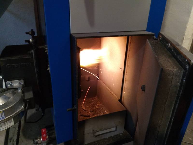

Leciałem na PID. Ręcznie nie chciało mi się już bawić. Może masz lepszy cug w kominie, może większe potrzeby. U mnie kupa dymu w środku mimo wyciągniętych zawirowaczy. Była też taka sytuacja, że zaczął nie dopalać węgla. Myślałem nawet, że może temp. kosza poszła w górę i zaczął wysypywać opał. To było już przepalone 1,5t więc zgodnie z instrukcją wyczyściłem palnik i cały kocioł. Możliwe, że zapchany po uszy już powietrza nie dostarczał... Nie wiem.... Jako, że po czyszczeniu rozpalenie zajęło 15 min. zdecydowałem że będę palił co 2 dni. Miałem okazję pomacać palnik i zobaczyć jak toto wygląda w środku co nauczyło mnie rozpalać. Kocioł pracuje na 100% mocy więc też obserwuję pracujący palnik i bawię się dmuchawą. Nie wiem czy to dobry sposób na dobranie powietrza ale robiłem palcem kreskę na drzwiczkach wycierając sadzę a po pracy sprawdzałem czy kreska jest dalej brązowa czy czarna.
Pytanie mam do Ciebie - czy przy Twoich nastawach z palnika pracującego na 100% wychodzi płomień bądź jego część? Ja przez sezon przy nadmuchu ponad 50% to miałem tylko snop iskier, nawet przy mniejszych mocach. Płomienia przez miesiące nie widziałem. Teraz dopiero przy 20% dmuchawy z paszczy jest płomień jak z palnika gazowego. No i popiół o wiele ładniejszy, nie posklejany. Kociołek się już oczyszcza ze smoły no i 50 kg węgla na m-c też cieszy :)

Ogień wychodzi z palnika aż pod ścianę kotła. A co mam beznadziejny .7ff913554d318795b87412d370a75bbb.jpg
Ładnie :) A jaki popiołek...
"A co mam beznadziejny ." - tego nie rozumiem.
Cug mam beznadziejny miało być. Popiołek sypki bez spieków
