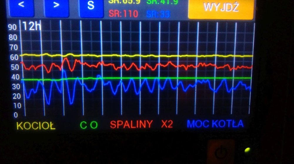

Jeszcze nie robiłem za dużo testów z tą pompą, ale przez noc na pompie kotłowej praca kotła była już spokojna, kocioł nie szalał od minim. do max.
Rano podniosłem temperaturę nie przez 4D, ale zadaną kotła podniosłem z 66*C do 70*C. Temperatura powrotu jakby nie reagowała △ 6 (pewnie więcej czasu potrzebuje) Ale włączyłem CWU, kocioł napił się szaleju, po ok 1h. uspokoiło się a na powrocie z CWU różniła się między zadaną to 2°C. Myślę że stale pracująca pompa CWU zrobi mniejszą △ niż pompa na powrocie z 4D. Niby proste, CWU daje do kotła prosto z kotła, a kotłowa zmiesza powrót z temperaturą na kotle.

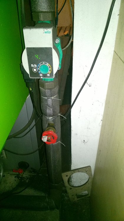

Do ochrony powrotu jaką zastosować Wilo yonos pico 25/1-4 czy Grundfos Alpha 2l ?Cena podobna a nie mogę się zdecydować.
Edytowane przez marecki11
Grundfos nie ma płynnej regulacji wydajności. Wilo ma. Więc większy sens ma zastosowanie Wilo. Ja taką kupiłem z tego właśnie względu ale czekam na montaż jako tej do powrotu.
TAk kolego, tylko Wilo. Moja pompa na powrocie to Wilo 25 1-4, pracuje z mocą 5W.
Tak też uczynię.Wilo mój wybór.Dziękuje za radę.
Wilo się sprawdza i mało prądu ciągnie.
Grzybkowy masz otwarty na maksa i regulujesz tylko pompą, czy zaworek masz przykręcony w jakimś stopniu?
Grzybkowy odkręcony na max. Kiedyś przykręcałem trochę ale pompa sama reguluje. I wzrasta zużycie prądu.
Jak załączą się inne pompy w układzie, to pompa sama zwiększa moc aby rozdzielić strumień wody. Taka mądra:)

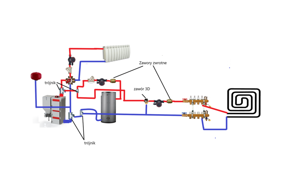

Czy pompa kotłowa bez zaworu zwrotnego ma sens? Nie mam miejsca na powrocie i tak zamówiłem pompę 130mm. Musiałbym wszystko podnieść do góry, pompy, zawór 4d, wszystkie wyjscia.
Edytowane przez szneider
Jestem po małej demolce w kotłowni. Zamontowałem w końcu pompę kotłową z zaworem zwrotnym. Dołożyłem ZZ za pompą na grzejniki. Wszystko musiałem poprzerabiać. Podłogówka wpięta za zaworem 4D, powrót z podłogówki wpięty przed zaworem 4D (wcześniej był wpięty wprost do pieca razem z powrotem CWU). Piec odpalony w sobotę, dzisiaj trochę się to wszystko ustabilizowało, ale zastanawia mnie dalej temperatura powrotu. Przy zadanej na piecu 60 stopni, powrót mam jakieś 54stopnie, miałem nadzieję, że będzie z 3 stopnie mniej na powrocie niż na zasilaniu, delta w sterowniku pokazuje 6 stopni. Nie wiem co jeszcze miałbym poprawić, żeby zmniejszyć deltę?
Wcześniej było tak
Po przeróbkach jest tak
Delta zasilanie - powrót wynika z mocy którą pobiera dom, jak chcesz mniejszą to albo podkręć pompę na powrocie kotła albo podnieś temp na kotle.
Tu nic nie ma za darmo, czysta fizyka.
Co do samego schematu rozumiem, że jest ok, czy coś jeszcze wymagałoby poprawy? Wszystkie zawory zwrotne są w rozmiarze 1cal,  rurki wszędzie mam miedziane, dookoła zaworu 4D 28 mm, za zaworem na zasilaniu grzejników i podłogówki przejście na 22mm, powrót również 22mm, do samych grzejników 15mm.
Witam. Mi 2 hydraulikow doradzilo wstawić trójnik zaraz na zasilaniu i puścić rurke+ pompa prosto do powrotu zeby go grzalo w ten sposob. Czy wystarczy wstawic pompke prosto za zaworem XD? Na razie grzeje na pompie CWU jako kotlowa i trzymam 55 stopni na piecu, wiecej nie dam bo juz trzeba uwazac jak sie wode odkreca w kranie.
Aktualnie delta utrzymuje sie na poziome 4-7
Dobrze Ci doradzili. Za pompą potrzeba jeszcze zawór zwrotny i zawór do regulacji przepływu

Tych dwóch hydraulików bym zmienił na trzeciego, to ich rozwiązanie coś mi nie pasuje, chyba takiego podłączenia pompy kotłowej jeszcze nie widziałem chociaż wydaje się za najprostsze. Na non stop pracującą pompę CWU i stałą temp. wyjścia wody z bojlera jest rozwiązanie, zawór termostatyczny. Ale co bardziej przyjazne nie napiszę, ja mam i jedno i drugie :)
Z opisu wynika że chodzi o takie podłączenie więc wszystko ok. Można oczywiście zostawić CWU do ochrony i na wyjściu zawór termostatyczny tak jak piszesz - co kto woli
