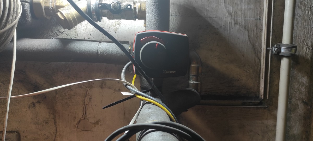

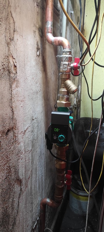

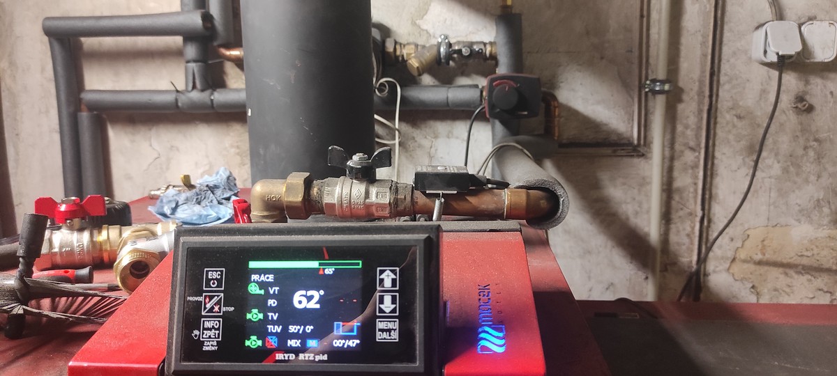

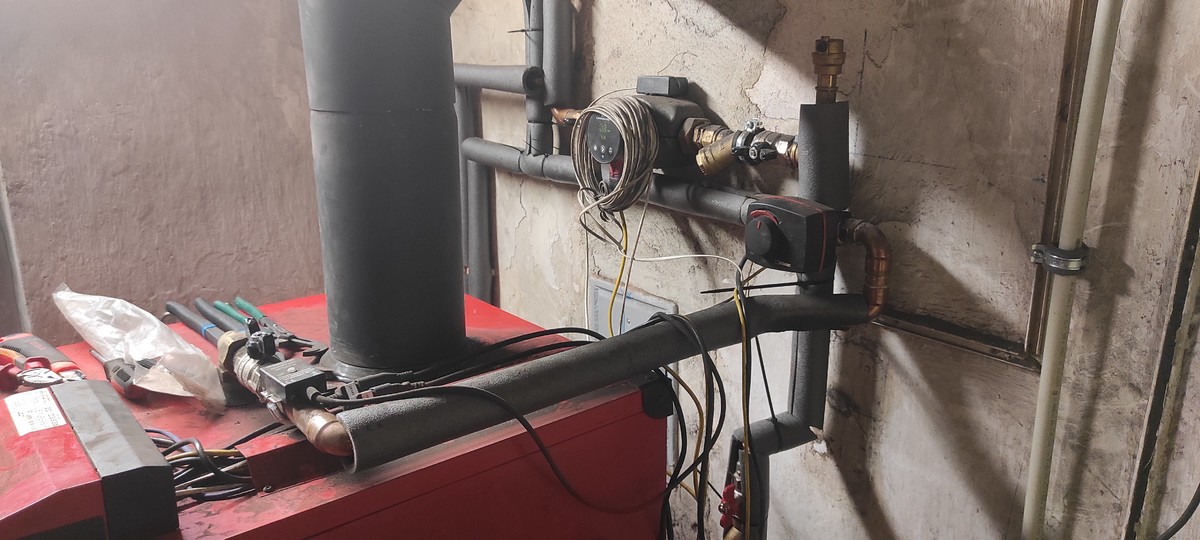

Dzień dobry. Proszę doradź. Mam też zimny powrót. Mam zamiar zamontować pompę między 4D a kotłem na linii powrotnej. Mam długi obwód do grzejników. 19 kaloryferów powrót jak zwykle czasami 30 czasami 40 czysto z kaloryferów według przepływu dla 4D to 35 do 40. Muszę dawać grzejniki 50 stopni żeby dom był ciepły czasem 52 ale dla 4D zwrócę mi minimum 50, czy będzie działać z pompą kotła wg schematu który tutaj zainstalował Oldek? Pompę użyję jako Oldek. Posiadam Grundfos Alpha2 25/80/180, Auto adaptacja. Dziękuję Ci
Obydwa schematy sa poprawne. Jak zrobisz wg jednego z nich, bedzie dobrze funkcjonować.

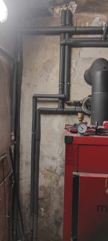

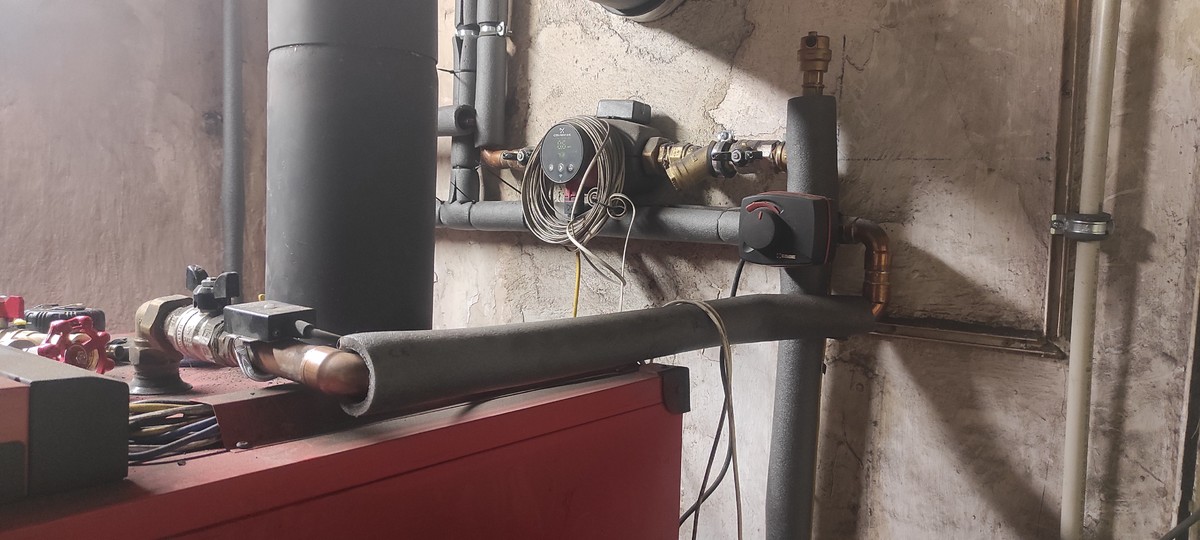

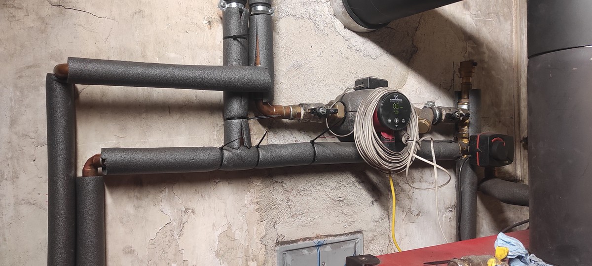

moje zaIMG_20220105_173011.thumb.jpg.9a504c4e11e2f5d80fde1d042167aeca.jpgIMG_20220105_173011.thumb.jpg.9a504c4e11e2f5d80fde1d042167aeca.jpgIMG_20220105_173019.thumb.jpg.0156c6090f9bfdcf09b3766797013c14.jpgIMG_20220105_173050.thumb.jpg.b618dbd8e5ab7ed1c58e8f89fbaf7f3e.jpgIMG_20220105_173056.thumb.jpg.7548077775818b9be6161e9e1800c214.jpgIMG_20220105_173106.thumb.jpg.921c916d0950a7446ae4d25e23e70e26.jpgangażowanie. czy powinienem dodać pompę wsteczną poniżej 4D i czy powinna działać? 50 wody powrotnej i 50 ogrzewania?
Przepraszam za pisanie, jestem Czechem. tłumaczenia przez Google. 🙏
Będzie działać jak zamontujesz pompę na powrocie z zaworu 4d do powrotu kotła (tak jak na schemacie 1 z postu #82) Pamiętaj o zaworze zwrotnym za pompą.

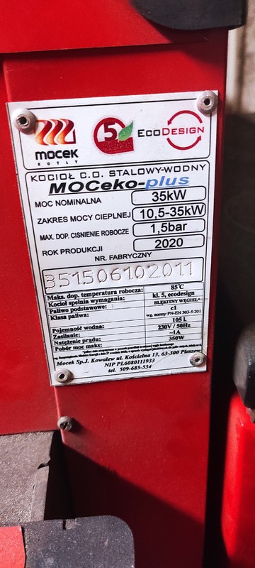

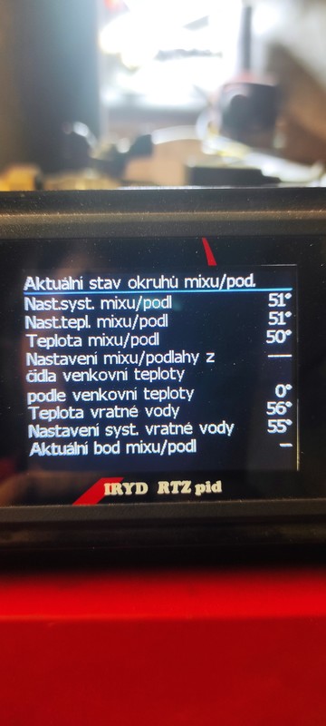

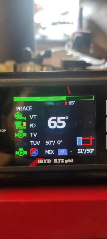

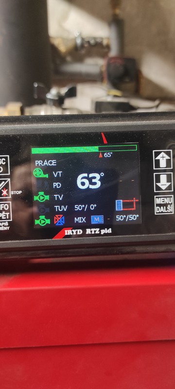

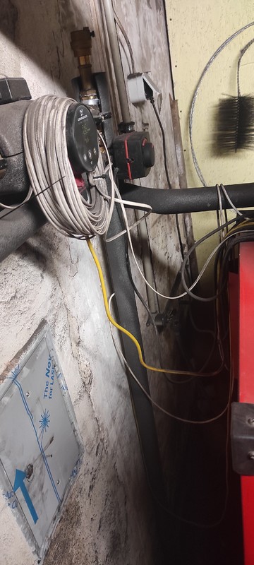

dziękuję za radę.  zamontowana pompa.  temperatura stabilizowana, powrót 55, kocioł 65, grzejniki 50. ale teraz działa inaczej.  wciąż pracuje.  trwa maksymalnie 10 minut, działa minimum 15 minut.  pracuje z mocą 1%, zgodnie z ustawieniami przed zamontowaniem pompy.  jak kocioł powinien pracować stabilnie i ekonomicznie?  jak długo pracować i jak długo grzać spokój.  kocioł i agregat wg foto.  tylko w przenośni.  Dziękuję .  Bez CWUIMG_20220108_170447.thumb.jpg.5c9f5cfa3b5565999c6522935d993c02.jpgIMG_20220108_184135.thumb.jpg.d852fff0d04c04b4e75d3a7b23d07f38.jpgIMG_20220108_184143.thumb.jpg.5421ee5a5f34c7f639f99a2c9d3c3611.jpgIMG_20220108_214710.thumb.jpg.584458ef8be5acb5511bc180a79fc46e.jpgIMG_20220108_214735.thumb.jpg.975d63d660db05cd39700370cd85e1b6.jpgIMG_20220108_214754.thumb.jpg.9556e14836ca263ec9f90f346aa95b0c.jpgIMG_20220108_184150.thumb.jpg.d3feaca8631c11827182486337b6cd7e.jpg
