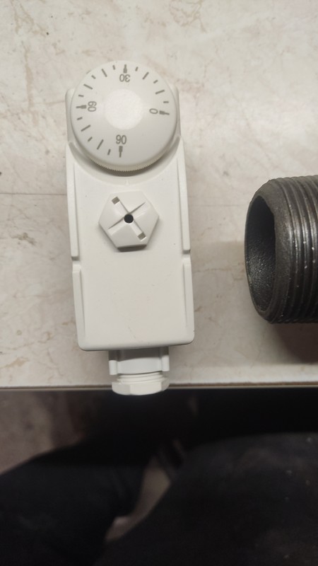

Trochę odgrzebię kotleta. Dopiero biorę się za podłączanie kotła i im więcej im bliżej jestem tym więcej niejasności.
Nadal interesuje mnie ta ochrona powrotu i grawitacja.
Robię bajpas jak na rys. ale w sumie zastanawiam się czy to wszystko będzie jednak działać? Jaki sterownik do tego zastosować i co poza wskazanymi elementami dać?
Tak samo- który zawór temp. zastosować. Wcześniej chciałem Herz bo miał przyłącza na 6/4 ale w sumie bajpas u mnie to 1" więc równie dobrze każdy inny podejdzie- który?
Pompa miała by startować przy jakiej temp ?
Będę wdzięczny za podpowiedź czy wskazany schemat ma prawo działać??

Daj nawet dwa zawory na powrocie kotła i buforu, żeby nie trzeba było spuszczać całości wody w razie nawet drobnych zmian w instalacji. Koszt niewspółmierny do roboty i wady napełniania układu świeżą agresywnie natlenioną wodą. Jako sterownik pompy wystarczy bimetal z bojlera niewymagający zasilania.
Jak jest czysta grawitacja to ochrona powrotu nie potrzebna ale jak już pompa no to po ptokach no ale w sumie to już grawitacji nie ma więc ochrona musi być.

Pal licho ze bedzie lub nie bedzie dzialac. On jest niebezpieczny!
Grawitacja będzie działać jak należy i ta dodatkowa pompka w niczym nie będzie przeszkadzać, pomoże gdy trzeba będzie wymieszać uwarstwiony zład w buforze lub dobić bufor na maxa.

Ten bajpas własnie kombinuję po to aby w razie czego mogła zadziałać grawitacja a dodatkowo aby można było dobijać bufor pompką.
Zastanawiam się tylko czy grawitacja ruszy jeśli u mnie te rury są w poziomie to raz a dwa czy mimo tego że główne rury to 1,5" ale zawory jednak zmniejszają średnicę...wychodzi tam ok 1" (tak na oko). Bajpas to 1"

Mam podobny układ do tego co narysowałeś, naczynie przeponowe  wpięte jest trójnikiem bezpośrednio przy kotle, na powrocie z bufora..
https://forum.info-ogrzewanie.pl/topic/47162-podgotowywanie-wody-w-mpm-ie-14kw/page/5/#comments
W tym temacie opisalem, jak działa u mnie grawitacja..
Zasilane z kotła do bufora jest pod górkę, a powroty są na jednym poziomie, a steruję to takim bimetalem ustawionym na full ,przymietym do rury zaraz na wyjściu z kotła. Działa to u mnie ósmy sezon wyśmienicie..

Pompa wystarczy ta słabsza, co do rur, to w takiej instalacji, przy krótkich odcinkach, nie zawracaj sobie głowy czy ze szwem, czy bez.. 🙂
