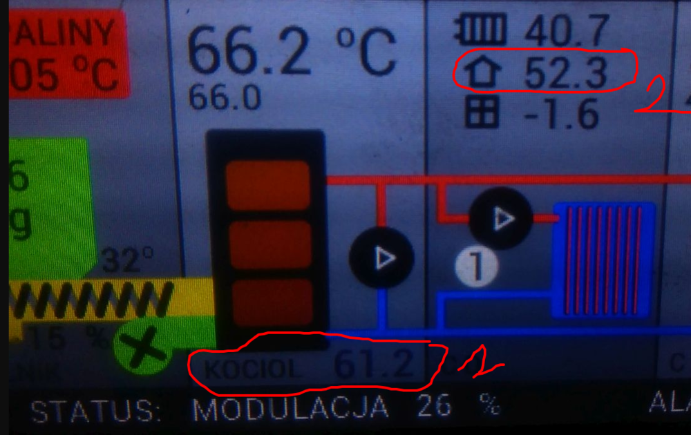

Już kilka godzin z pracą pompy kotłowej na powrocie z 4D. Delta robi się mniejsza, ale chyba ciągle duża. I zaobserwowałem coś co nie daje mi spokoju. Pompa w pozycji c1 przy 6 watach wydaje z siebie jakieś pykania, głośny zegarek. Po przejściu na c2 pykania znikają ale pompa życzy sobie już 20watt. Na foto temperatury, 1 to pompa kotłowa na powrocie, 2 to drugi powrót w który jest wpięte CW (nie aktywne od rozpalenia). Powroty oddalone od siebie ze 30 cm, w tym samym poziomie.
Moim zdaniem temperatura powrotu super. Jeśli dobrze rozumiem to na kotle masz 66 stopni a na powrocie 61 a na grzejnikach 40?  Ile miałeś bez pompy kotłowej?
Bez pompy kotłowej różnicę między zasilaniem a powrotem miałem ponad 20°C (zawór 4D 5/4").
I jak zadowolony z efektu?
Pewnie że tak, trochę mnie to kosztowało,  ale kocioł szaleju się nie opija. Dzięki za wskazówki kolego. Szkoda że daleko W-wy Cię losy rzuciły.

A jak podniesiesz temp na grzejniki to powrót spada czy się utrzymuje?
