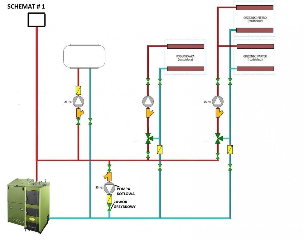

Witam. Mógłby mi ktoś wytłumaczyć o co chodzi z dodatkową pompą kotłową do ochrony powrotu i gdzie, jak się montuje taką pompę? Z ust hydraulika też padło że można użyć pompy CWU,
Chcąc zabezpieczyć kocioł przed korozją niskotemeraturową (wymóg gwarancyjny producenta kotła)temperatura wody powracającej do kotła powinna być >50st Jest kilka sposobów aby  to zrealizować m.in.pompa kotłowa
W załączniku #1 przykład takiej instalacji z pompą kotłową.Również istnieje możliwość ochrony kotła poprzez włączenie na stałe pompy CWU schemat #2  ale to wiąże się z tym że temp.wody w zasobniku=temp.wody w kotle i w tym przypadku wskazany jest montaż zaworu 3d antypoparzeniowego na wyjściu wody użytkowej na instalację.W opcji z pompą kotłową każdy obieg jest sterowany niezależnie.
Edytowane przez odpowietrznik
Czyli jak w mojej instalacji pompa CWU jest włączona na stałe to ona pełni funkcję ochrony kotła?
Teoretycznie tak,powinieneś mieć zamontowany termometr na rurze powrotnej przy samym kotle,jeżeli temp.powrotu>50st to jest OK
