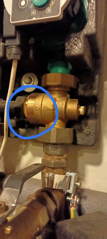

  3. Witam. Mam problem z zaworem trójdrożnym termostatycznym. Nie mogę ustawić na nim mniejszej temperatury niż 25-26stopni, nawet jak skręcę go na max. Przed tamtym sezonem grzewczym wyjąłem go, rozebrałem na części i wyczyściłem jednak nic to nie pomogło. Chciałbym wymienić ten zawór na zwykły trójdrożny lub ewentualnie termostatyczny. Czy ktoś może mi podrzucić jakieś zawory które mają podobne podłącza jak ten ze zdjęcia oraz ten sam kierunek przepływu?? Szukałem po sklepach jednak zwykłe trójdrożne mają tylko zawory które mają odwrotne przepływy przez co przy takim montażu pokrętło regulacyjne było by od strony ściany. Znów zawory termostatyczne mają tylko z gwintami zewnętrznymi.

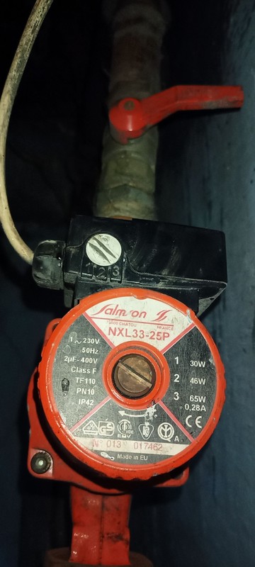

  6. Witam. Kolejny dzień kolejny problem. Dziś po 20 latach padła u moich rodziców pompa CO. Pompa Salmson NXL33-25P obsługiwała dom z lat 80 typu kostka - 2 piętra. Na pompie nie ma żadnych informacji na jaką wysokość ona podnosi. Znalazłem w internecie że na 7 metrów ale nie wiem czy to poprawna informacja. Ja mam w swojej instalacji pompę Perfexim LTD CRS25/60-180. Pompa ta podnosi max na 6m. Pompa ta obsługuje u mnie tylko 2 grzejniki. Jeden na parterze a drugi na piętrze i pracuje tylko na 1 biegu. Myślę że jest za mocna na moje potrzeby i myślałem ją wymienić na jakąś słabszą, energooszczędną. I teraz moje dwa pytania. Pierwsze czy moja pompa będzie sprawnie działać u moich rodziców? Drugie pytanie czy jeśli wymieniłabym moją pompę na inną to czy muszę brać pompę która podnosi na 6 metrów czy może wystarczy taka która podnosi na 4 metry?

  8. Wyczyściłem zawór i zaczął lepiej działać tzn pokrętło chodzi lekko i nie cieknie. Niestety nie mogę zejść z temperaturą mniej niż do 22 stopni. Niby ten zawór ma ustawienia od 20 do 45 stopni ale z tego co pamiętam to od początku był problem z jego regulacją bo nigdy nie mogłem ustawić go w max lub min temperaturze. Chyba że zegar błędnie pokazuje. Powiem ci że kupiłem korek by zaślepić ten powrót gdy wyjąłem zawór. Co ciekawe po zaślepieniu powrotu woda zaczęła wypływać z zasilania pomimo że wszystkie zawory miałem pozamykane.

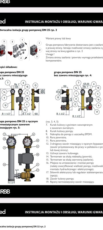

  9. W sumie jak zakręcę te zegary to odetnę zasilanie i powrót. Problemem jest tylko to miejsce gdzie zaznaczyłem czyli powrót miedzy grupą a kotłem A można kupić jakiś korek czy zaślepkę by na czas demontażu zaślepić powrót z tek grupy? To będzie chyba calowa rura a gwint raczej standard? W instrukcji tylko jest to co na screenie.

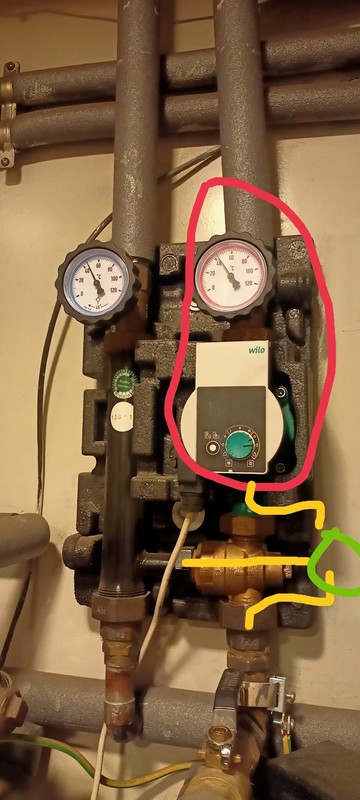

  10. Zanim coś kupię spróbuję jeszcze rozebrać i przeczyścić ten mój zawór. Stuknąłem w niego kika razy i zaczął puszczać niższą temperaturę także pewnie jest w środku zabrudzony. Mam jednak do ciebie jeszcze jedno pytanie. Przed grupami pompowymi na zasilaniu mam zawór odcinający zaznaczony czerwoną strzałką. W grupach pompowych są termometry z zaworami którymi mogę odciąć zasilanie i powrót (zielone strzałki). Zastanawiam się czy jak odkręcę zawór termostatyczny to czy muszę mieć jakąś zaślepkę, korek na powrocie (zaznaczone na niebiesko) w tej grupie by nie schodziła woda z instalacji? Niestety nie mam zaworu odcinającego na powrocie z grup. Ta grupa z której będę wymontowywał zawór jest najwyższym punktem w kotłowni. Wyżej jest tylko zbiornik wyrównawczy.
  11. Nie wiem czy dokładnie o to co chodziło ale cały zawór ma 9 na 10cm a od śrubunków do środka zaworu jest 5 i 6cm. Zrobiłem zdjęcia z wymiarami. Co do przesunięcia termometru to tak jak mówisz chcę go dać wyżej razem z pompą nawet może być poza obudową bo to mi nie przeszkadza. Wtedy bym miał miejsce by zrobić jakieś przyłącza pod inny zawór 3d nawet zawór może być odsunięty na bok.
  12. Witam. Uszkodził mi się zawór mieszający termostatyczny w grupie pompowej firmy RED. Zawór ma zakres od 20 do 45 stopni. Nie jestem w stanie obniżyć temperatury poniżej 32 stopni a do tego podczas regulacji pojawia się mały wyciek wody. I teraz najciekawsze. Po rozmowie z dystrybutorem tej firmy a on rozmawiał z producentem - nie da się dokupić samego zaworu termostatycznego. Wymiana na inny tzn zwykły zawór 3d tej firmy także nie wchodzi w grę ponieważ zawory mają inne wymiary. Sprawdziłem kila zaworów 3d innych firm i żaden nie wejdzie w miejsce starego zepsutego zaworu. I teraz moje pytanie. Czy jeśli podniosę pompę do góry i w miejscu zaznaczonym za żółto zrobię kolankami odejście na bok by w miejscu zaznaczonym na zielono wstawić zawór 3d to będzie to działać? Mam zamiar najpierw zdemontować uszkodzony zawór i go przeczyścić i wymienić uszczelnienia ale jeśli by to nie pomogło to myślę nad taką alternatywą. Co o tym myślicie? Chyba w macie lepszy pomysł?
  13. Ok tak zrobię. Narazie dzięki za pomoc. Jak zamontuję i przetestuję to się odezwę
