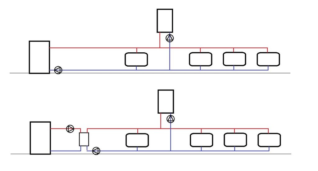

  10. No OK, ale jak w kotle węglowym wygaśnie i zacznie spadać temperatura po stronie wtórnej, to odpali się kocioł gazowy, by utrzymać żądaną temp na grzejnikach. Pompy wymiennika się nie wyłączą, bo spadku temperatury nie ma i tym sposobem gazówka podtrzymuje kocioł węglowy. Albo wysterujesz kocioł gazowy sygnałem z regulatora węglowego (który jednocześnie wyłączy własne pompy), albo pilnujesz tego ręcznie, wyłączając ster kotła węglowego gdy w nim wygasa.
  11. Piszesz o czymś takim? Zamontuj zawory zwrotne na obiegach gazówki i wymiennika, to hydraulicznie się pogodzi. Praca jednoczesna raczej bez sensu, bo jeśli kocioł gazowy będzie pracował podtrzymując temperaturę wody w obiegu, to de facto grzał będzie kocioł węglowy. To możesz wysterować regulatorem kotła węglowego i jego przekaźnikiem beznapięciowym podpiętym pod kocioł gazowy. Jeśli ma taka opcję.
  12. Rury 28 w piwnicy. ATV 334, pomyłka. Separator nigdy nie zaszkodzi.
  13. Jak to możliwe, skoro teraz dopiero chcesz montować wymiennik? Naskrob jakiś schemat.
