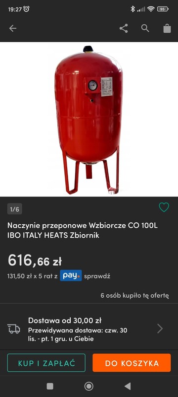

Mam tylko pytanie- jaka max temp może się pojawić na powrocie...? Zakładając że będę grzał bufor najpier grawitacją (jeśli zadziała biorąc pod uwagę że rury poziomo) a później doładowywać będę pompką....więcej niż 70C? Pytam bo mam w dobrej cenie (400zł) nowe naczynie przeponowe od kolegi 100l Reflex niebieski (do CWU) i zastanawiam się czy wytrzyma....tam do 70C mówią że może być...???

Z tym naczyniem to nie kombinuj, bierz normalne do CO
Zerknij sobie na te..
Z tym zbiornikiem to już nakombinowałem ....bo go już mam więc...
Więc... Musi zostać.. 🙂 Myślę, że nic negatywnego się nie będzie dziać..
Tak wyszło...skusiła mnie ta dobra cena bo normalnie te zbiorniki to trochę kosztują...więcej jak 70C nie powinno tam lecieć przynajmniej  przy normalnej pracy...ewentualnie mogę też wymienić membranę na taką która wytrzymuje więcej niż 70 bo nie sądzę żeby te ograniczenie dotyczyło metalu...bańka to bańka a ta jest do 10bar a nie do 6 jak te do CO.
Tak tylko pytałem ile (jaka temp powrotu) max może być na powrocie zakładając normalną pracę i fakt że zawór atv będzie na 60C. ?

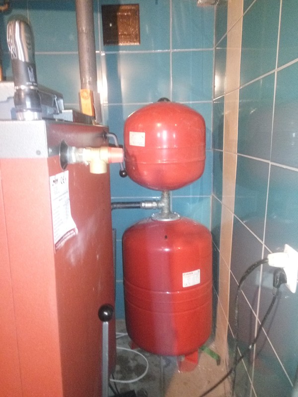

Tymi temperaturami w naczyniu się nie przejmuj, ja u siebie mam tak połączone dwa zbiorniki jak na fotce, to przy nagrzanym buforze na 90*( na powrocie ma podobną) mogę dotykać ręką  tego trójnika przy naczyniu i się nie poparzę..
