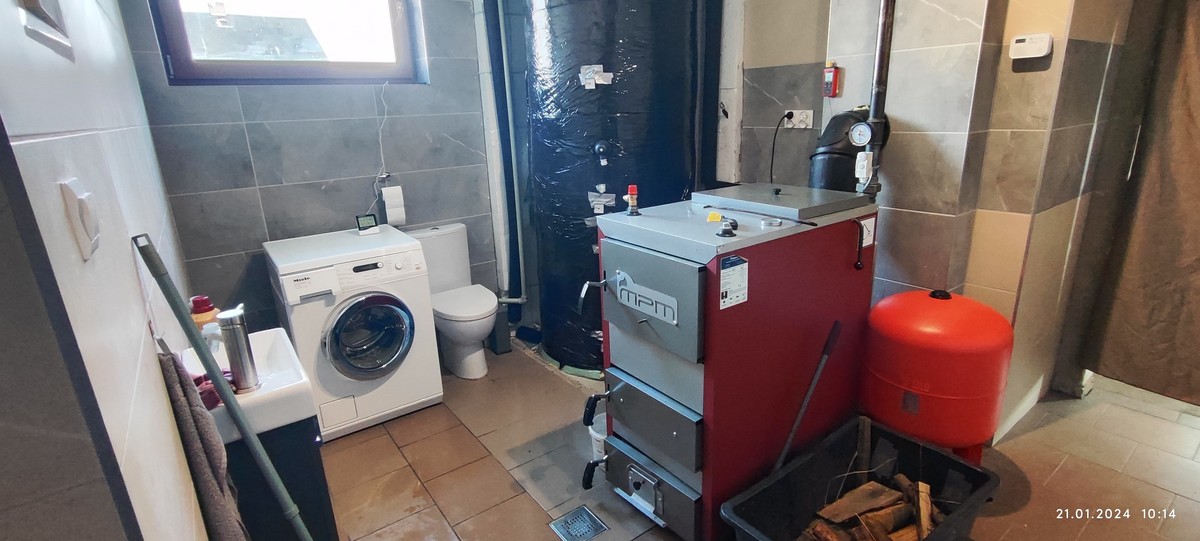

A w czym Cię martwi ten klapowy? Ja właśnie ukończyłem składać kocioł z buforem w nowym domu, jestem po wstępnych paleniach na samej grawitacji, stwierdzam, że jeszcze są za duże przepływy, bo kocioł długi czas utrzymuje lekko ponad 60 stopni. Bufor stoi na tym samym poziomie co kocioł, rury mam półtora cala, zawór klapowy też 6/4.. Jedynie co mnie martwi to duży skok ciśnienia w układzie zamkniętym, mam dwa naczynia po 80l, a wody w układzie około 1300 l. Jeszcze bufora do pełna nie zdążyłem naładować, przy starcie miałem 0.5 bara i skoczyła mi do 2 barów, więc dalej go nie ładowałem, muszę na sucho przeanalizować w czym problem. Druga sprawa, to już inaczej mi ładuje i rozładowuje bufor niż w starym domu, tam ładnie się temperatura uwarstwiala, tu już nie, jest bardziej zmieszana. Podejrzewam, że przyczyną jest wężownica z rury karbowanej, która zakłóca ruch wirowy.. Ale ogólnie jestem zadowolony, bo całość wykonałem sam 🙂
Tak wygląda cała instalacja, ładowania bufora i podłogówki 🙂

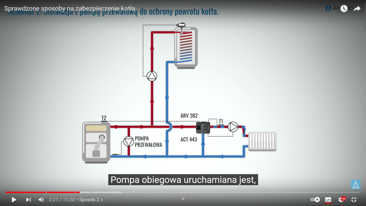

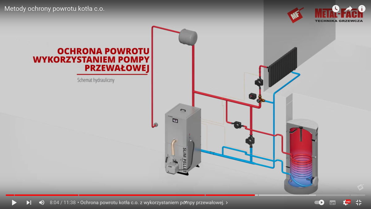

Ponieważ tutaj jest ciekawa dyskusja to tym jak połączyć kocioł i bufora w instalacji grawitacyjnej, więc wkleję parę generalnych informacji o instalacjach grawitacyjnych z buforem - może się komuś do czegoś przyda.
Nie jestem ekspertem, ale na wypadek gdyś szukał pomysłu na schemat z połączeniem bufora, kotła, grzejników i boilera CWU w systemie grawitacyjnym to najprostsze będzie dołożenie bufora w systemie grawitacyjnym takie jakie zostało pokazane poniższym na filmie:
według tego schematu kocioł, bufor, grzejniki i boiler CWU działają grawitacyjnie bez pompek.
Wydaje mi się, że ideę podłączenie bufora do instalacji grawitacyjnej z powyższego filmu można zobrazować schematami:
lub
Jeśli mają być pompki to przykład schematu podobnego do tego na filmie (umożliwiającego jednoczesne zasilanie ciepłą wodą grzejników i bufora), ale z pompkami jest taki (ja bym w tym schemacie dał boiler CWU na grawitacji ewentualnie z obejściem grawitacyjnym pompki):

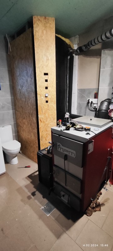

Jakoś tak to idzie...jak krew z nosa ale do przodu.

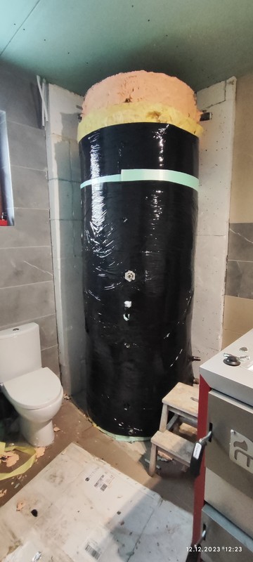

Ponieważ bufor stał kilka miesięcy/czyli jest nalot rdzy w srodku-zastsnawiam się czy mogę go psiknac fosolem czy czymś podobnym...chyba nic się nie stanie. A ta luźna rdza zostanie związana....? Czy lepiej tego nie robić?

Nie dawałem tutaj ochrony, bo w starym domu praktycznie jej nie używam, ładuje się wszystko na samej grawitacji, kocioł chodzi cały czas w okolicach 80 st, i z tego byłem bardzo zadowolony . Tutaj mimo, że instalacja zrobiona praktycznie tak samo, to na tym kotle, nie mogę wogole wygenerować mocy i tu najbardziej się borykam z tym problemem.. Pojemność buforów mam podobne, kotły w zasadzie też, ale różnica w paleniu jest KOLOSALNA. Cały czas zachodzę w głowę co jest nie tak, bo tu wszystko przeczy zasadom fizyki..
Przy takich samych wogowo ilości opału (drewna) w starym domu, bufor ładuje do 90* na całej objętości, a tutaj w nowym kotle, dedykowanym do drewna, nie mogłem załadować bufor do 70 st w połowie jego objetosci..  W tym kotle wogole nie chce się palić, a gdzie ginie moc wygenerowana z opału to nie wiem,  przez komin napewno nie poszła, na czopuchu nie przekraczała 160st. Szczerze, to po kilku paleniach zdębiałem, ale wiem jedno ta przegroda w tym Wood'dzie jest do wywalenia i szczerze współczuję tym ludziom, co palą w tym kotle, bo narazie jest tragedia..

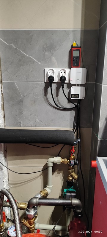

Służe uprzejmie . U mnie brakuje tylko możliwości pracy  kotłem bezpośrednio na dom ale  nie widze po tych  paru latach na razie takiej potrzeby .
Jak widac na foto   rozbiór ciepła idzie z góry bufora  powrót  z domu wpięty jest w połowie  zbiorników a zasilanie  ok 30 cm od góry.Pomiędzy pompami  widać  otwarty zawór  który umozliwia pracę  na dom w grawitacji. trzymam go stale zamkniętego  ale w razie w  grawitacja pracuje .  Rurką pex odebrane jest zasilanie na pojedynczy grzejnik w pomieszczeniu nad buforami .  Jak cos to pytaj o resztę

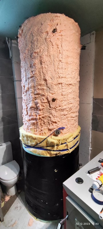

Zostało mi uszczelnić rewizję w buforze i zalać wodą i mogę palić. W międzyczasie będę robił rozejścia na grzejniki o podłogówkę....
Szukam też czegoś do zrobienia izolacji i skłaniam się do oklejenia bufora matą kauczukową...ponoć 1 cm tej maty to 7 wełny <szok> o ile to prawda 🙂 Choć wełnę też dam jako zewnętrzna warstwa 🙂
Niestety mam ślimacze tempo skręcania tego wszystkie i chyba wyjdzie że pierwsze palenie to na maj/czerwiec wypadnie - ehhhh. No cóż następna zima może będzie lepsza.
Mam tylko nadzieję że uda mi się normalnie kocioł rozbujać i nie dosięgnął mnie problemy z którymi mierzy się zaciapa
Nie ruszaj przegrody, MPM WOOD do prawidłowej pracy potrzebuje gorącego dołu kotła i nie jest to tylko moje spostrzeżenie, na tym forum kilku użytkowników to potwierdzało - 60 stopni na powrocie to jest konieczność, inaczej proces zgazowania drewna szwankuje i kocioł nie rozwinie pełnej mocy. Ja przecież wywaliłem  ten pasek szamotki nad palnikiem, paliło się lepiej, aż huczało, moc może i wzrosła, ale wymiennik okropnie zasyfiony i drewna szło dużo więcej, to nie było zgazowanie, tylko normalne spalanie drewna. Dlatego zaślepiłem z powrotem tę szczelinę i inaczej rozgrzewam kocioł (bo nie mam ochrony powrotu) rozpalam intensywnie, nie patrzę na spaliny, jadę tak z pół godziny na grawitacji do 70 stopni góra, dół około 30 i wtedy załączam pompkę na powrocie i na najwyższym biegu mieszam wodę w układzie, po kilkunastu minutach mam już na powrocie powyżej 50 stopni, wyłączam pompkę, ustawiam małą, sprawdzoną szczelinkę i wtedy dopiero jest zgazowanie, kociołek sobie pyka stabilnie cały wsad bez miarkownika. Na zimnym powrocie w tym kotle pali się niestabilnie i tyle, żadne teorie tu nie pomogą, ten typ tak ma.
W starym domu miałeś inny kocioł i cienkie rury do bufora, tutaj kocioł do drewna, grube rury i stąd ten problem, bez grzania powrotu się nie obejdzie, tak mi się wydaje. Nawet to, że w tym starym kotle masz górny załadunek, klapę, a w nowym płaszcz wodny w tym miejscu i na odwrót, w nowym drzwiczki zamiast płaszcza może mieć znaczenie.
Według mnie w tym nowym kotle samymi grubymi polanami dużej mocy się nie rozwinie, za wolno się zgazowują, trzeba mieszać z cienkimi.

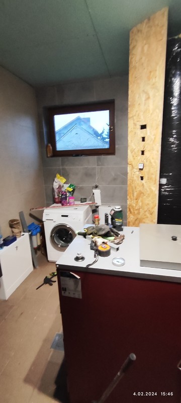

Ja powoli kończę u siebie kotłownie, u mnie będzie ona pełniła kilka funkcji, na kilku m2 musiałem to jakoś upchać, dodatkowy kibel, pralnia, toaleta.. 🙂
Co do ocieplenia, to wstępnie ściany rogowe okleilem styropianem, który został mi z budowy, sam bufor, to na pierwszy rzut poszła piana polynor, później wełna 5 cm, ta z najlepszą lambdą, później mata zagrzejnikowa , a na koniec folia strecz. Wszystko to będzie zabudowane płytą osb i nie wiem czy tak zostawię, czy coś jeszcze dam na płytę, żeby to się wszystko komponowało..
