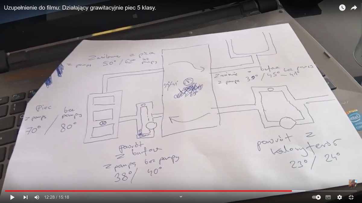

Może komuś się przyda więc wrzucę znalezione w internecie filmy z kanału youtube MakGajwer o jego instalacji centralnego ogrzewania gdzie grawitacyjnie działają bufor, kocioł 5 klasy, boiler CWU i kaloryfery.
Co ciekawe autor podaje temperatury w poszczególnych częściach instalacji i to w zależności od tego czy działa ona grawitacyjnie czy na pompce, ale nie jestem pewien czy mierząc temperaturę powrotu zimnej wody z bufora do pieca odczekał aby po zamieszaniu wody w buforze przez pompki cyrkulacyjne bufor się w pełni rozładował a potem grawitacyjnie ładował.
Tutaj zrzut ekrenu ze schematem instalacji z filmu (podejrzewam, że schemat nie uwzględnia faktycznych spadków):
A tutaj filmy o jego instalacji (w filmie pt. Uzupełnienie do filmu: Działający grawitacyjnie piec 5 klasy. jest schemat):

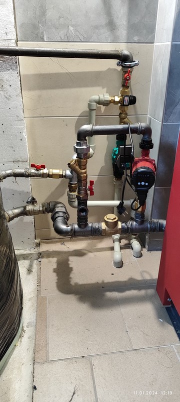

W dniu 20.01.2024 o 16:10, zaciapa napisał(a):
Tak wygląda cała instalacja, ładowania bufora i podłogówki 🙂
@CezarCs Moim zdaniem lepiej abyś rozważył aby zrobić obejście podobnie jak @zaciapa na tym zdjęciu – czyli obejście grawitacyjne na najkrótszej linii pomiędzy kotłem a buforem a pompkę w łuku ponad bajpasem.
