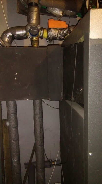

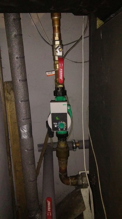

Powiedzmy że jestem w podobnej sytuacji jak kolega @JacekFF, dziś powrót z zaworu 4D wygląda jak na foto. Na jutro jestem umówiony z hydraulikiem i na powrocie z 4D będzie montował pompę kotłową w kolejności: zawór kulowy, filtr, pompa 25/40 wilo-pico, zawór zwrotny, zawór grzybkowy. Obecnie zawór 4D 5/4", zasilanie 70°C powrót 48°C. Myślę że po dodaniu pompy kotłowej kocioł będzie pracował stabilniej. Oczywiście mam teraz możliwość podniesienia temperatury powrotu by CWU, ale nie jest to (jak dla mnie) zbyt ekonomiczne bo podłączenie bojlera to ponad 10mb. Jeśli faktycznie hydraulik zrobi jutro swoją robotę, pokarzę na foto zmiany.
14 minut temu, JacekFF napisał:
A co z tą temp powrotu. Czy tylko warto patrzeć na pocenie się kotła czy może jest jakaś minimalna graniczna temp poniżej której nie powinno się schodzić?
Tu za dużo zmiennych do generalizowania. Moim zdaniem poniżej 40 robi się już ryzykownie, ale tu liczy się prędkość przepływu i miejsce wpięcia powrotu. Czasem zwyczajnie nie widzisz tego miejsca przez "drzwiki" i sucha komora spalania nie świadczy o stanie całego wymiennika, zwłaszcza pionowego. W wyczystki trzeba również dokładnie zaglądać, lub zwyczajnie  trzymać tą temperaturę wyższą i nie zastanawiać się gdzie leży granica.
Ja już po wizycie hydraulika, 300 zł + Wilo. Wyszło jak na foto.
