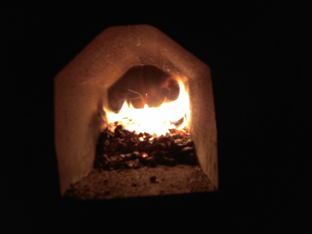

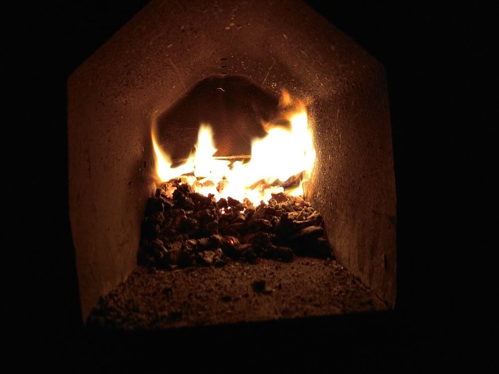

Witam. Jestem posiadaczem kotła z palnikiem SV 200 , zauważyłem że przy niskich mocach spalanie odbywa się przy samym ślimaku a zauważyłem że zdarza się że żar znajduje się w zwężce że ślimakiem. Pytanie czy to jest normalne przy tym palniku, udało mi się zrobić zdjęcie. Palenisko trochę oczyściłem żeby lepiej było widać. Komorę pod paleniskiem czyściłem.
Jak kocioł Skamp od Pieklorza to napisz zapytaj u żródła.
