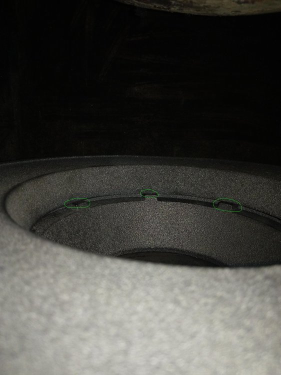

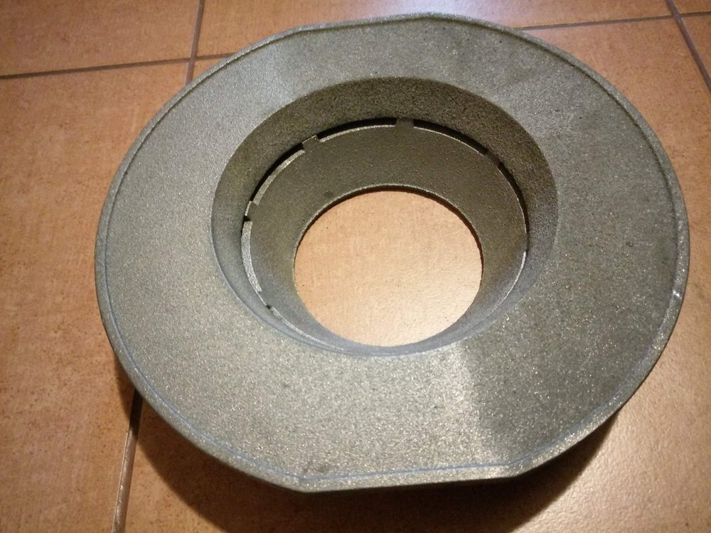

Retorta wygląda tak:
a tak wyglądały różnice, które po podłożeniu od dołu podkładek zniwelowałem praktycznie do zera.

Nie ma żadnego napowietrzania od dołu, jest tylko jeden rząd górnych otworów.
Czyli poprostu mniejsza szczelina dysz
No faktycznie dysze są nieco a nawet bardzo szerokie ale za to płaskie więc syf na dół nie poleci reszta prawie to samo , no nie wiem czy to lepsze niż to co ja wymodziłem z moim bo ciężko to porównać ale jedno mogę powiedzieć że mogę spalać każdy rodzaj ekogroszku a nawet ekogroszek z węgla koksującego i chyba tak zostawię ale najpierw muszę kiedyś sprawdzić mój plagiat sv-200 by móc to porównać .
Tu raczej nie chodzi o syf z tymi dyszami tylko lepsze rozprowadzenie powietrza
Tak oczywiście bo praktycznie cały okrąg jest napowietrzany ale przy okazji te wloty są na tyle cieniutkie że nie pozwolą się szybko zasyfić więc może być dobrze ale dziwi mnie że z dołu nie porobili otworków tzw pierwotne a góra wtórne dopalanie ale pewnie były takie badania i wyszło że tak lepiej , dobre i to bo jest na czym się wzorować , zamawiam dwie koronki i robię to samo tylko z dwóch aby zachować wymiar koszt całe 18 zł Pln .

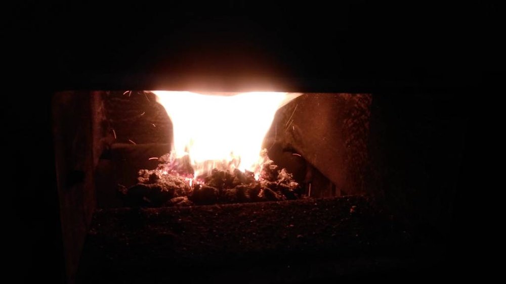

Wianek i dysk pancerpola zainstalowany dzieki uprzejmosci i zaangazowaniu Pana z serwisu
Dopiero pali sie godzine wiec duzo nie jest do opowiadania
Na pewno jest lepsze napowietrzanie bo musialem skrecic powietrze z 50 na 35
Na razie idzie mieszanka
Wegiel czeski 2, mial odsiewka 1, pellet ze slonecznika
Dopali sie kilka wiaderek i zdam relacje
No to czekamy.

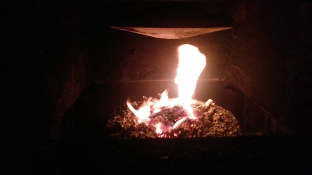

Rozpalanie przy po wyjsciu se strefy - zagrzewanie obiegu cof2720c92731d7684ee93a3dc2fd34615.jpg
Fajnie spokojnie to wygląda i żar prawie na całym palniku , ciekawe czy sadza się pokaże i ile .
Na razie tego zaru nie ma na calym palniku
I nie wiem czy to wina mieszanki czy powietrza
Podkrecilem powietrze z 30 na 35
Przede wszystkim do poprawy mieszanka

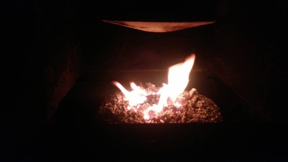

Zaraz po przejsciu w strefe czy tez wylaczenie obiegu co tylko cwu
Na razie lepiej sie dopala i jest drobny popiol bez duzych kawalkow
Wieczorem wrzuce fotki jak popracuje na pelnej mocy zeby zagrzac obieg6f51b67ccba46b8f0c612deec89b020c.jpg
Ale niestety musisz trochę poczekać aż wytworzy się na obrzeżach popiół który naturalnie będzie trzymał to w kupie i powinno się to zmienić .

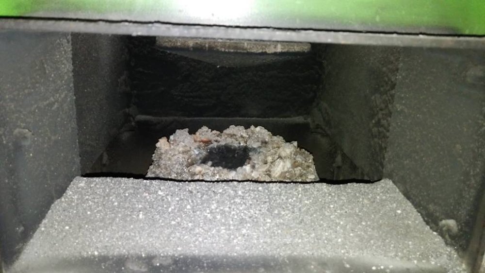

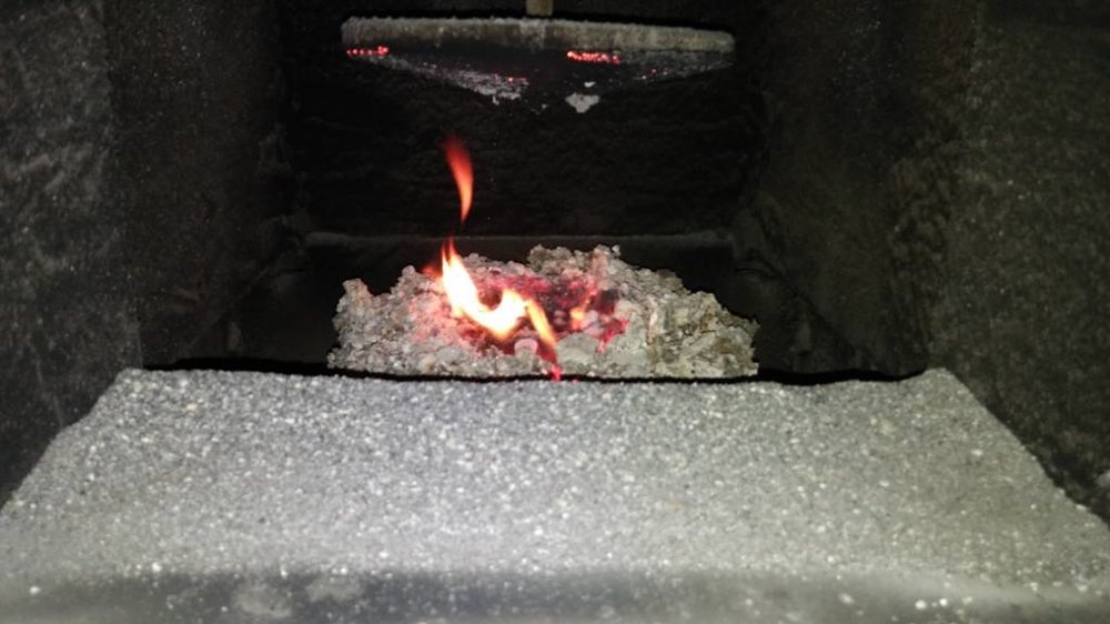

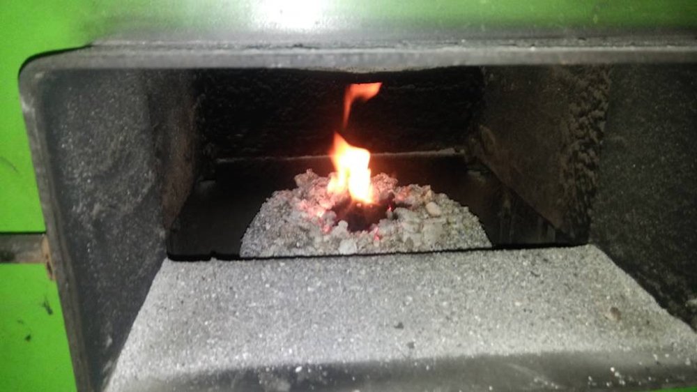

Witam po 24 h palenia pojawily sie nastepujace wnioski
1. Zmniejszenie powietrza do 37 z 50 ( normalnie ustawiam 42 ale dodanie mialu w proporcji 1/4 wymusilo podkrecenie powietrza do 50, i dynamike startu z 2 na 3, teraz tez na 3)
2. Dodatkowo zmniejszylem moc palnika z 15,4 kw na 12,6 kw bo bylo mega szlaki
Jedno zdjecie przedstawia w podtrzymaniu
Drugie po wlaczeniu pompy co na 5 minut przerwa 25, cos ala cyrkulacja ale co, w tym czasie temp. Na kotle spada z 60 do 54 i palnik rusza do roboty i zdjecie przedstawia palenisko po zagrzaniu kotla do 60 stopni
Deflektor ma 21 cm oryginalnie byl 18 cm
Palenisko jest nizej jakies 1-2 cm do oryginalu, wynikalo to z koniecznosci obnizenia wysokosci wianka,
Jak wspomnialem wczesniej wypalam mial ktory jest w mieszance i jest stosowanie nie jest super pomyslem przy pracy na malej mocy, deflektor jest oblepiony na czarno, mam tego jakies 400 kg wiec zostawie na jesien i wypale do konca np. W listopadzie)
Palenisko przy ustawieniach na 15,4 kw
