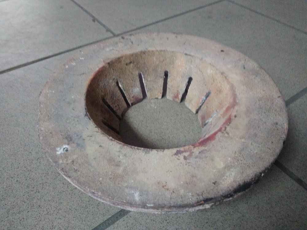

marcus myślałem zrobić na podobne tego z fot.. czy ta koronka,lub retorta na styku z fajka czy kolankiem rożnie zwą,czy musi być uszczelniona .....a tak na marginesie czym te retorty się  różnią, ze te maja dziurki niżej,wyżej ,większe,mniejsze,na co te wszystkie kombinacje maja wpływ,czy jest ktoś w stanie odpowiedzieć po co to,w mojej miejscowości robią piece,kiedy byłem u nich zęby dorobili mi cały palnik zapytałem o retortę czemu maja nacięcia z dołu,a ten no to... tak sobie wymyśliliśmy.Hmmmmm.....

Połączenie koronki z kolanem fajki powinno być szczelne  przeważnie tą szczelność uzyskuje się przez dobre spasowanie tych elementów na styk .Retorty różnią się mocą jaką można a nich uzyskać stąd różnice w wielkościach i liczbie otworów.To czy otwory będą wyżej czy niżej może decydować o jakości spalania dlatego producent podaje jaki  rodzaj  typ węgla stosować dla danego palnika .Jeżeli wiemy jakiej mocy potrzebujemy palnik wtedy łatwiej się zdecydować ile tych otworów mniej więcej powinno być .
Jak otworki będą niżej to będzie grubsza warstwa żaru i szansa na lepsze spalanie i dopalanie gazującego węgla , jak dasz te otworki na samej górze to warstwa tego żaru będzie cieniutka i prawdopodobnie na 90 procent kocioł będzie produkował sadzę .

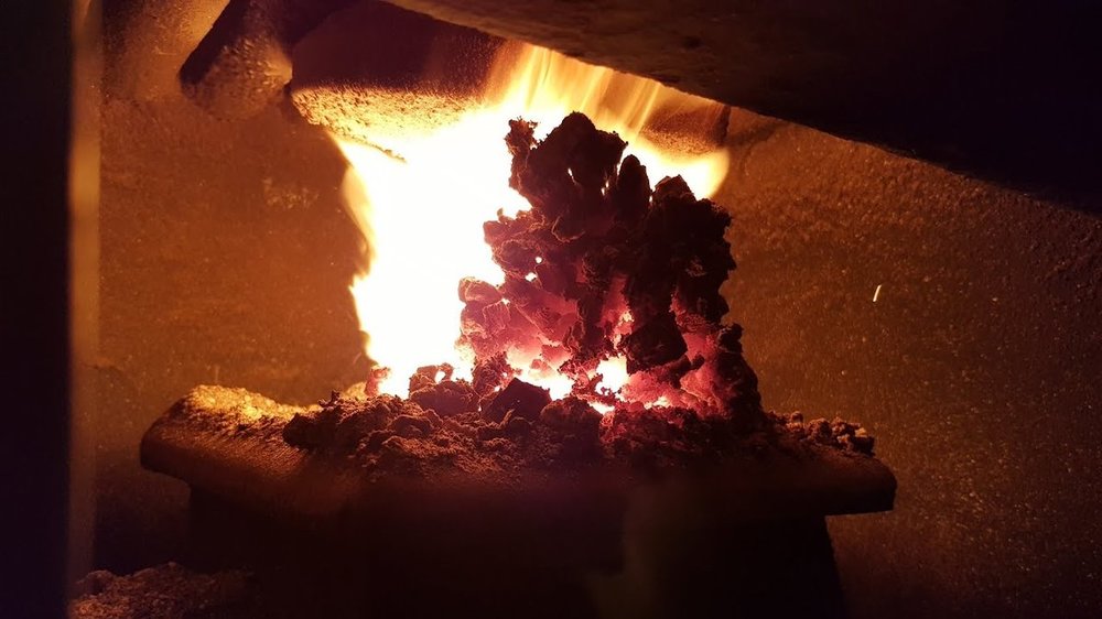

Ostrożnie z dolnymi otworami gdyż tam (w głębi palnika)robią się spieki koksowe.........
Yaro
Masz Kolego silnie spiekajacy wegiel. Latwo nie bedzie. Prowadzisz palnik w pidzie czy dwustanie. W tym drugim przypadku jest rozwiazanie na te bolaczke. Uzupelnij profil jezeli oczekujesz rady.
Visitor ale na poprzedniej retorcie nic takiego nie było zero spieków, może Yaro miał rację co do dolnych otworów....

No i tak porobiło się czy ktoś wie o co chodzi tylko wymieniłem retorte i dużo spieków coś jak na Foto
Ogranicz moc kotła ja mam od 3 kw min a ograniczyłem do max 5 kw i wszystkie ustawienia ci sie zmniejszą odpowiednio , ogień spokojny nie robi spieków żużlowych tylko mocny .

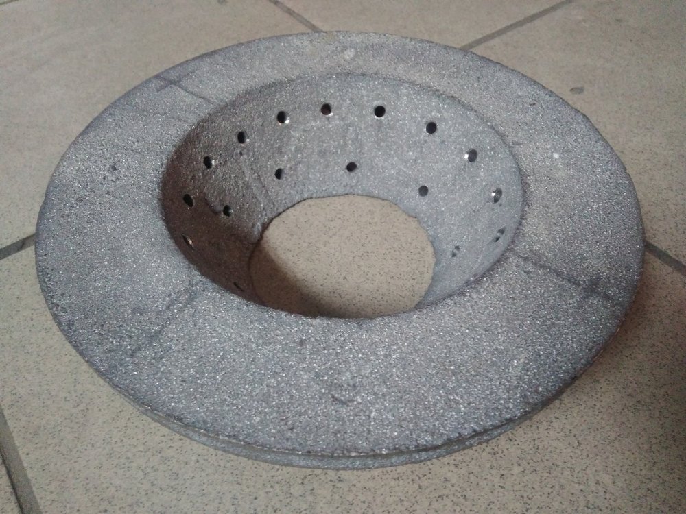

No dzięki dzięki bardzo a tak wygląda po nawierceniu,a czy dobrze to okaże się jak założę ...........
Ja bym się pokusił jeszcze o 4 nacięcia pionowe od samego dołu to fajnie schładza kolanko i wstępnie odgazowanie poprawia , ja mam.
Tak jak Marcus napisał za mało otworów.
Czy aby na pewno wszystkie?  Zmniejszając moc kotła zmieni się nawęglanie (będzie mniejsze), ale powietrze zostanie takie samo jak było.

Nie wiem nie sprawdzałem w dwustanie ale w pid na bank wszystko się zmniejsza i ogień robi się spokojny ale jeśli nawet u ciebie nie trzeba pełnej mocy ale np 60 procent to zmniejszyłbym do tych 60 procent i dopasował powietrze aby nie tworzyć palnika spawalniczego bo to tworzy kalafiory a to nikomu nie potrzebne.
35 minut temu, Robot16 napisał:
Visitor mam sterownik Geco bez pida sorry ale co to ten dwustan....
To jest wlasnie ster dwustanowy. Tez taki mialem.  Nie uzupelniles profilu. Nie wiadomo co ogrzewasz. Przy takich spiekach trzeba drastycznie obnizyc moc. Wydluzyc przerwe. Nawet do 90sek. Przeslona powietrza wtedy na min.

Za duzo wegla. Wydluz przerwe, Kopiec w pracy powinien byc 3 do max 5 cm powyzej korony, nie biorac pod uwage zalegajacego popiolu
