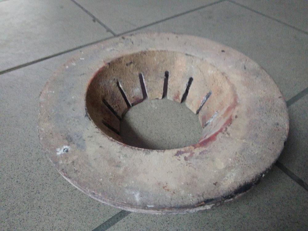

Jeżeli można zapytać co do tej retorty,czy coś nie tak jest,co byście zmienili w niej,być może przejdę na te jakoś lepiej mi pasowała do tej fajki..

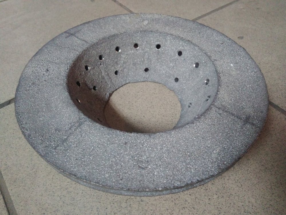

No chyba coś mam,skoro moja retorta ma za molo dziur,bo faktycznie kicha z paleniem,ale znalazłem coś na podobę...czyli nie retorta w moim przypadku ze za molo dziurek.....a ta...chyba jeszcze mniej...
Edytowane przez Robot16
Jak zastosujesz ekogroszek typ 31 to nawet na  kilku dziurkach będzie się dobrze paliło a jak masz węgiel  typ 32,2 albo już 33 to potrzeba bardziej wymyślnego napowietrzenia i najlepiej korony obrotowej .
Ale ta ze zdjęcia ma dolne wstępne i górne więc źle nie ma .

Bardzo dzięki,postanowiłem wyjąc te retortę  bo więcej spędziłem w kotłowni jak w domu i włożyć starą no bo palić jakoś trzeba,a tą na warsztat,dlatego proszę was o rade jak mam to retortę zmienić.....

Nie wiem czy dobrze zrozumiałem ale na poprzedniej miałeś spieki żużlowe a na tej " Twojej" koksowe  - czy tak.?
Już doczytałem . Dokładnie odwrotnie  - na poprzedniej niedopalał od strony podajnika , a na przerabianej spieki koksowe.
Jeżeli to tylko "taki" problem to żródła raczej nie należy dopatrywać w systemie napowietrzania paleniska . W obydwu jest ,z grubsza rzecz ujmując - zadowalający.
 Można i nie wykluczone , że trzeba go skorygować ale nie od tego trzeba , moim zdaniem , zacząć.

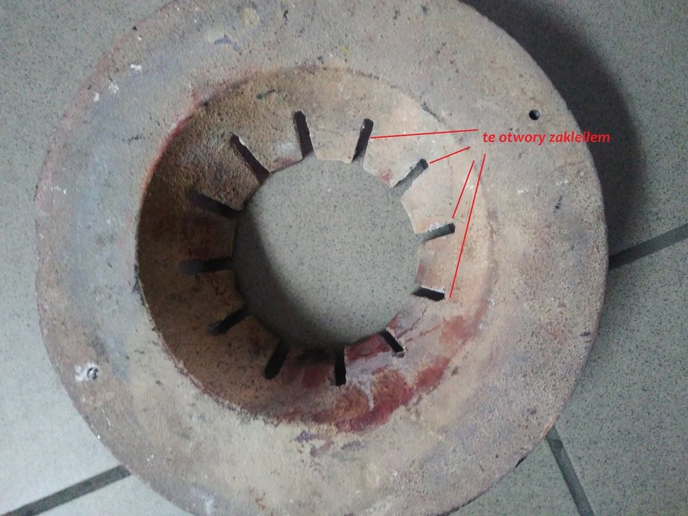

Rozumiem  , że te zaklejone otwory to od strony przeciwnej do podajnika .
Poszedłeś na skróty ale kierunek nie jest niewłaściwy , choć dorażny.
Jasa patrząc na fot.prawa strona paliła za mocno(  czyli to co pozaklejałem  ) krater wypalało ,a lewa nie dopalała czyli kopiec niedopalony rósł i spadało do popielnika,a podajnik mam po tej co zaklejone otwory..
Zaklejając otwory tam gdzie "paliła za mocno" postąpiłeś racjonalnie choć już pomyliły mi się strony gdyż wydawało mi się , że od strony podajnika Ci nie dopalał a teraz piszesz ,że  podajnik masz od tej strony co zaklejone otwory ( czyli zmniejszyłeś mu jeszcze napowietrzanie tam gdzie nie dopalał ?! ) .
Najważniejsze , że jest lepiej choć na ocenę jest jeszcze stanowczo za wcześnie - trzeba poczekać aż ostatecznie " ułoży" się granulacja eko na palenisku.
Edytowane przez Jasa
Dokładnie Jasa ta gdzie dmuchało za mocno pozaklejałem,ale od strony podajnika wypalał tzw..krater,no jest lepiej,ale trzeba poczekać....
Wypalał się, bo od strony podajnika wychodzi grubszy węgiel i łatwiej powietrze przez niego przelatuje.
Colover dokładnie tak,a od strony przeciwnej drobny, czasem miał zmielony,i to był napewno ten problem że zapychał te otwory,tylko jak temu zapobiec...
Jak zakleiłeś te otwory od palnika to wzrosło ciśnienie z drugiej strony. Powinno się lepiej dopalać.
Możesz zakleić jeszcze następne 2-3, tylko może nie całe, a połowę, taka by nie pogorszyć spalania poprzez zbytnie ograniczenie powietrza. Trzeba próbować.
Eko jest mielony przez przeciwzwój ślimaka i margines poprawek jest tu niewielki .
Niektórzy palacze zmniejszają ten przeciwzwój ( zeszlifowują ) i przez to mielenie jest mniejsze ale i wzruszanie złoża też jest mniejsze a także  (prawdopodobnie ) wzrasta napór podawanego eko na ścianki palnika przeciwległe do kosza. Ja osobiście tego nie próbowałem i nie wydaje mi się to godne polecenia.
Prostszym jest modyfikacja otworów nadmuchowych palnika , tak aby dystrybucja powietrza na palenisku była adekwatna  do zapotrzebowania na nie w każdym miejscu paleniska , a to zapotrzebowanie jest uzależnione m.in. od granulacji grochu na palenisku spowodowanej mieleniem przez przeciwzwój.
Modyfikację tę najlepiej przeprowadzi użytkownik we własnym zakresie w oparciu o obserwację palenia na palenisku .
Ogólna zasada ; tam gdzie niedopala zwiększamy napowietrzanie , gdzie spieki żużlowe - zmniejszamy.
Oczywiście przedtem należy wyeliminować przyczyny pierwotne : uszczelnienie palnika , czyszczenie komory powietrznej itp.
Jasa pali się równo, żar na całej retorcie, jutro wstawię Fot.dla oceny jak na razie jestem bardzo zadowolony.......
