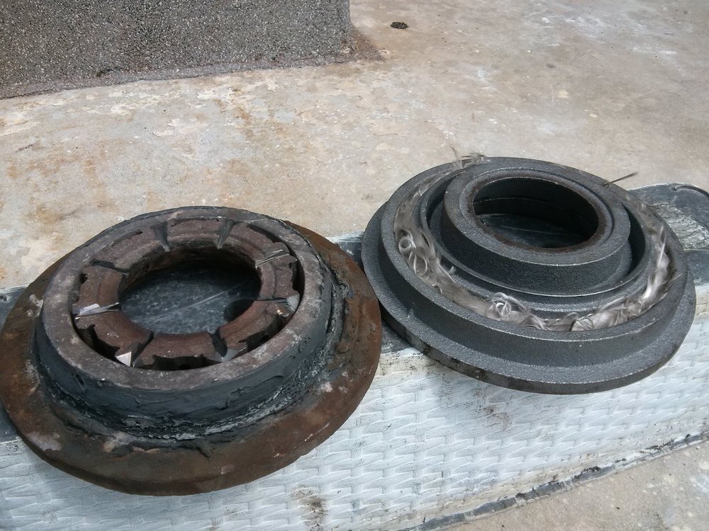

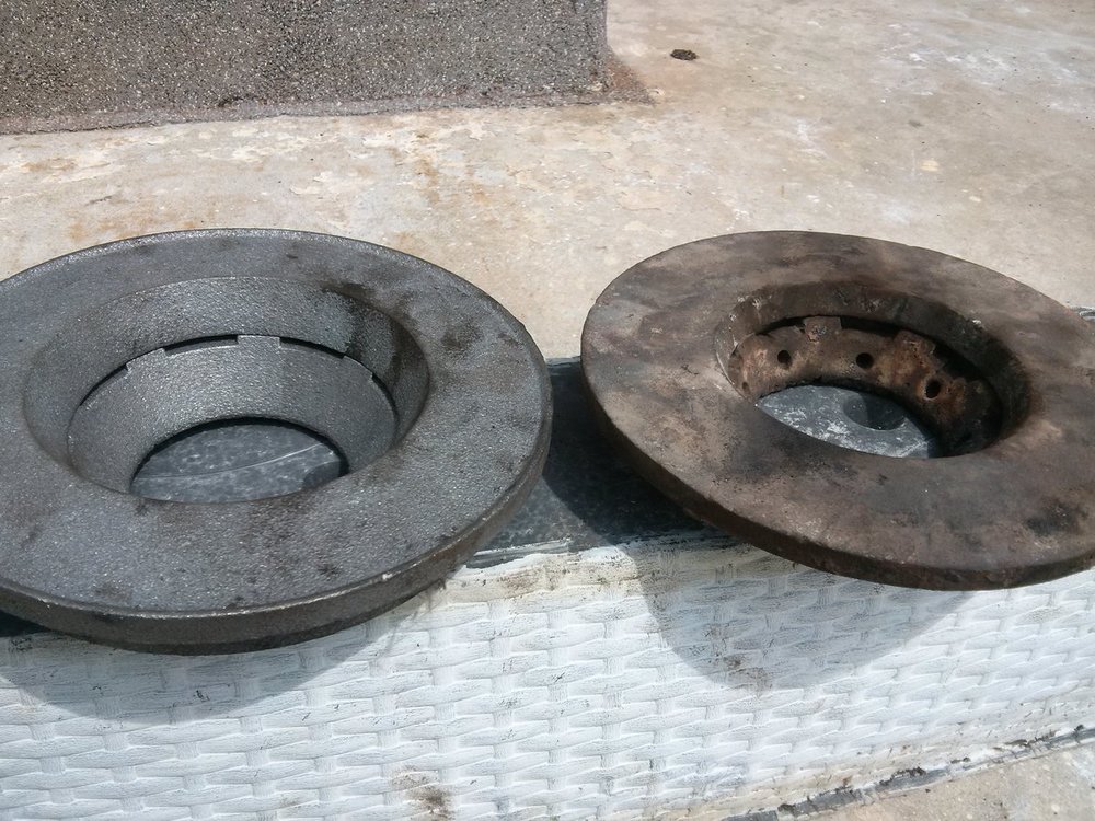

Dostałem dziś do testów nowy palnik do pps-15 , wygląda zacnie i widać że napowietrzanie zjechało w dół otwory poszerzone ale spłaszczone na wysokość i pewnie dysz nie powinno już zatykać więc czyszczenie z dołu zejdzie do minimum , osadzenie na rurę napowietrzającą też zdecydowanie poprawione więc odpada klejenie silikonem bo jest w rancie założony sznur i wystarczy tylko nałożyć , na pierwszy rzut oka widać że sporo poprawiono do starej 15-ki , jutro zakładam i pałer .

No sam jestem niezmiernie ciekaw , jutro zmiana no i pomierzę różnice między starym a nowym ale już na oko widać że otwór wylotu palnika większy i dysze niżej niż w starym ale to jutro bo dziś nie było czasu .

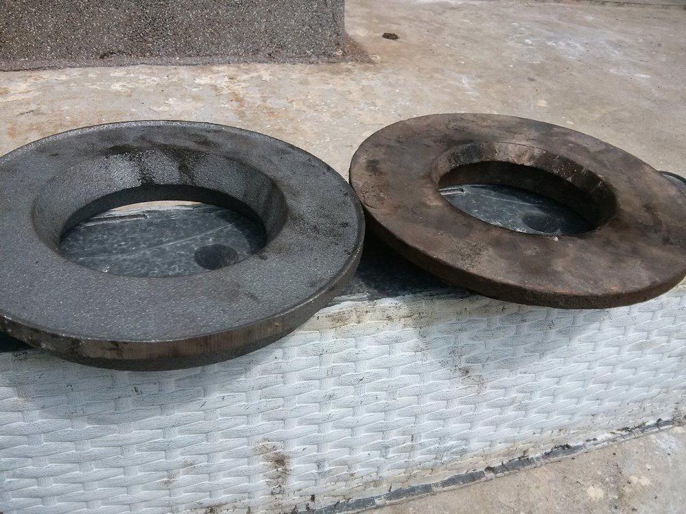

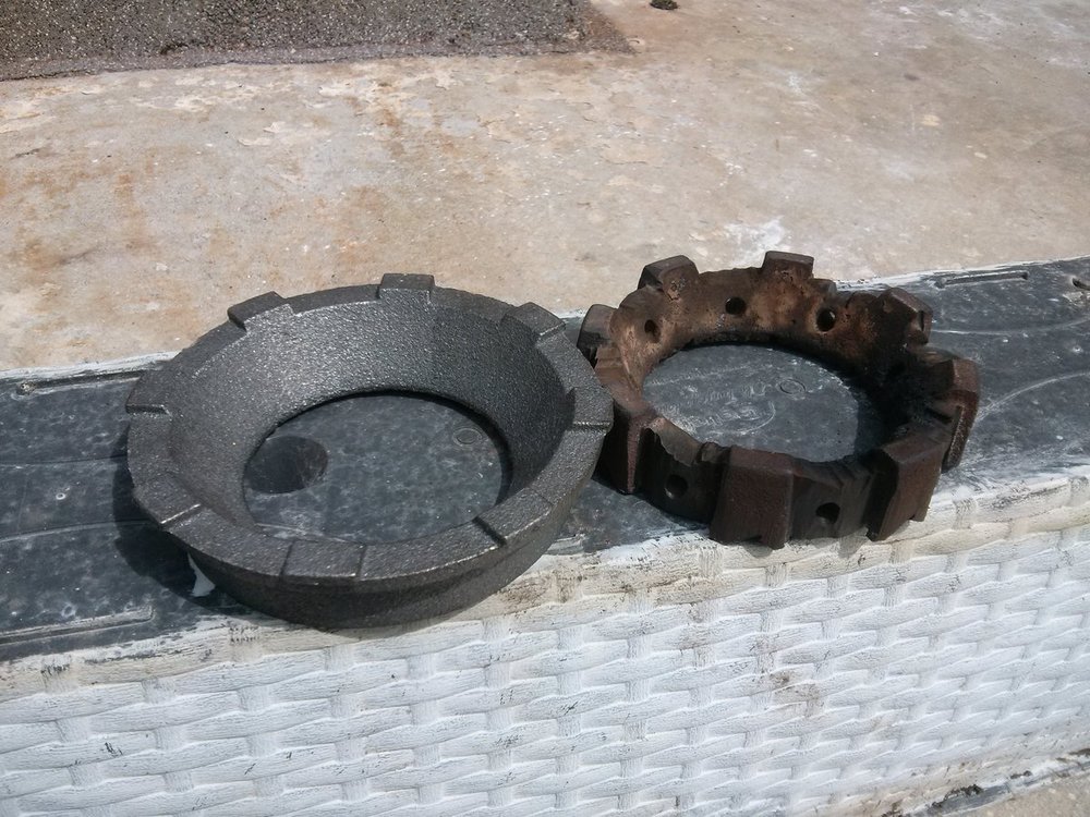

No i nowy typ palnika pancerpol pps-15 zamontowany , na pierwszy rzut oka widać różnice w szerokości palnika oraz pojemności oraz to że dysze są umieszczone niżej co pozwala elegancko dopalać , już kilka godzin pracuje i wydać wyraźną poprawę w pracy na dwustanie zwłaszcza po wejściu w stan podtrzymania nie ma tego kopcenia które było na starym palniku natomiast w momencie startu też spokonie się rozpala i nie widać aby smolił czy przykapcał co przedtem się zdarzało , za kilka dni dam go w pid i włączę tryb zimowy i grzeję podłogówkę aby sprawdzić wszystkie ustawienia oraz porównać na jakiej mocy ile podaje i ile robi przerwy w podtrzymaniu i już będzie wiadomo więcej czy zwiększać podawanie czy zmniejszać ,powietrze pozostało takie jakie było i wydaje się że jest dobrze a nawet bardzo dobrze , z pierwszych kilku godzin już widać że będzie lepiej , palę retopalem , za miesiąc zorganizuję sobie odsiewkę z Rydułtów bo nim też paliłem na starym palniku i zobaczymy na tym nowym .
kilka zdjęć ale aby nie wprowadzać w błąd to ta stara koronka została przezemnie ciut że tak powiem ztuningowana czyli te dziurki oraz powiększone kanały.

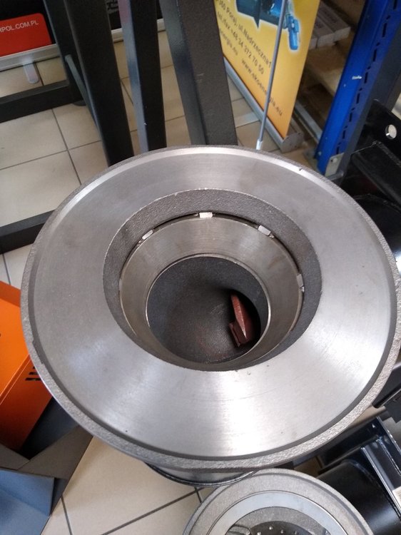

Palenisko jak na retorte nie jest głupie, bez obrotu, ale ten ślimak.... Ktoś tu chyba z kosztów chciał zjechać.To przy wilgotnym paliwie pół roku nie wytrzyma. "Tu" już partie nowego idą, ale bez wersji "oszczędnościowej" tylko ślimak na pręcie. Witek chyba na nowe auto chciał przyoszczędzić ... (Żart,aby nie było)

UU,slimaczyk bardzo osczedny-10tej klasy? Može  dla pellet,przy weglu krotkie žycie.Zloty moj zeliwny,bedzie wieczny.
Ja mam w swoim normalny ślimak na ośce ale o średnicy 60mm daje rady i nie ma śladów zużycia jak narazie .
Ale tak po prawdzie mnie ten nowy ślimak się podoba , trzeba by dopytać czy skok tego ślimaka jest szybszy od mojego bo ze zdjęcia trochę to tak wygląda więc jak by było większe podawanie to i mniej by musiał mielić i  rzadziej .
Gratuluje dobrego samopoczucia typowi, ktory to wymyslil. A potencjalnemu uzytkownikowi tego bubla wspolczuje. Rece opadaja.
Edit: ciekawe jak to sie bedzie zachowywalo, gdy zar zejdzie za nisko i nagrzeje ten pseudoslimak. Nie zdziwilbym sie jakby to przez roznice temperatur po jednej i drugiej stronie pogielo ten wytwor w konkretny paragraf.
Edytowane przez Visitor1230
No nie wiem czy ten ślimak jest tak zły , wiadomo że rury tych małych palników sa o średnicy 67mm a sam ślimak to 60mm (ja mam 60mm z ośką20mm) i jeśli zasypiemy okogrochem o grubszej frakcji gdzie zamiast 25mm często jest 30 a czasem nawet 35mm bo też widziałem taki niby ekogroszek i wtedy ten normalny mały ślimak na ośce aby to przepuścić musi to kruszyć a ten nowy ślimak chyba potrafi większe kęski puścić bez kruszenia ale to tylko takie moje domysły i trzeba by to sprawdzić i chętnie bym to zanabył tylko gdzie to kupić i kto to produkuje ?
Obserwuję "z boku" wątek i tez moim zdaniem umieszczenie, zamiast pręta/rury jako centralnego elementu, płaskownika w niczym nie osłabia mocy/sztywności/itp.
Zwój ślimaka w połączeniu z płaskownikiem tworzą całość, sztywną i mocną.
Wkladajcie sobie to cos. Tylko nie zapomnijcie zdac relacji za rok. Slimak na walku fi=25 przy suchym weglu po trzech latach nie ma pletwy. Srednica walka spada przez wycieranie o 20-30 % w strefie rury gdzie odparowuje wilgoc. Suchy wegiel ma wody cos ok 8%. Wilgotny pewnie trzy razy tyle. I przy wilgotnym weglu ten wynalazek ukreci sie pewnie po roku.
Nie wiem czy rok czy dluzej, ale korozja zjada w takim samym tempie oba slimaki. Jesli ten ma mniej materialu to sila rzeczy okres zycia bedzie krotszy.
