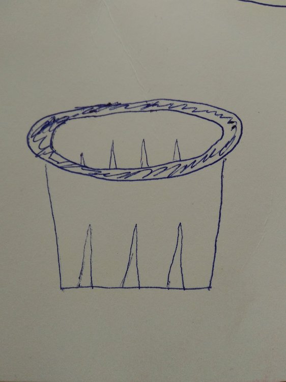

Mialem w planach zrobienie nowej koronki na zamowienie dzieki czemu palnik bylby ksztalt rury do gory a nie lejka
Koronka byla by wypalona z specjalnego szamotu
Bo ma duzy problem na maje mocy w kotle czarno nie ma fredzli ale nie ma siwo
Gdybym nacial katowka obecna korone np 4 naciecia w trojkat pod paleniskien pojawiloby sie powietrze a na gorze powietrze byloby spokojniejsze mozna by rzec pelniejsze wypelnienie paleniska powietrzem

Mkaczko właśnie u mnie jest tak że tylko są nacięcia w kształcie trójkąta do połowy wysokości korony,i nie za bardzo jestem zadowolony.....
Kto jest producentem palnika
To co wlasciwie masz nie tak ???
Producent Pro-Eco a co do spalania to zawsze jest coś nie tak,jak bym nie kombinował  z ustawieniami,co do uszczelniania to jest OK dlatego spróbuję ponawiercać,zrobił bym fotkę ale mojej retorty nie ma w necie.....
