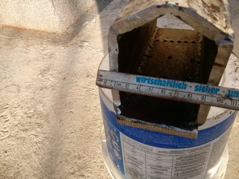

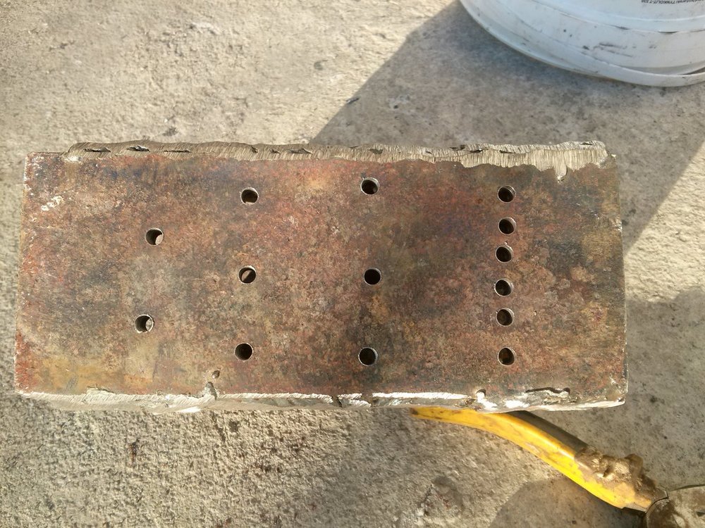

Moim zdaniem nie ma sensu bo co zyskasz ? stracisz dwa koła i tyle , skoro spalasz mało ja spalam podobnie jak ty i też kombinuję z palnikiem ale raczej hobbystycznie bo wiem że za bardzo nie będzie na czym oszczędzić bo z czego tych dwóch ton? spawam sobie sam taki bsv-200 ot tak z ciekawości ale nówki bym nie kupił raczej bo to wywalanie kasy , mam jeszcze zapasy w obecnym palniku do modów image.png.2af2530350019e62de0eeb1b12f9f11b.png
ja te dziury napowietrzające mam od góry i zrobię tak jak na tym zdjęciu i to powinno też dać zdecydowaną poprawę za 9 zł bo tyle kosztuje koronka do pps15kw

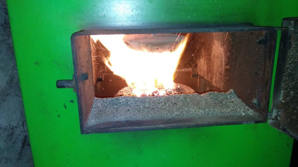

Tak wyglada palnik w akcji

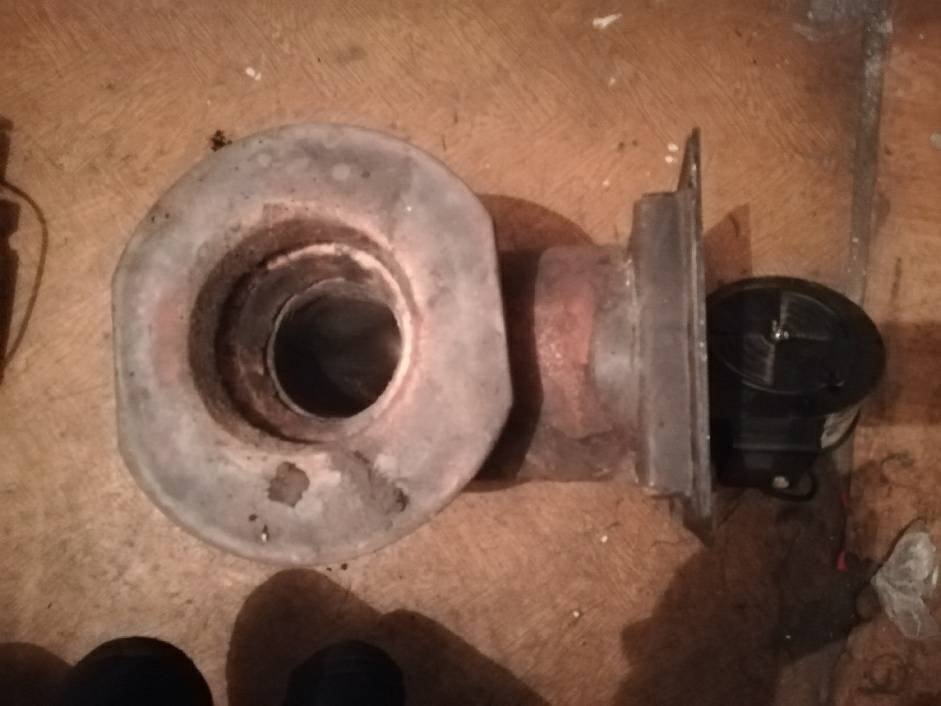

Pancerpola mamu na zbyciu u rodzicow 25 kw z calym odsprzetem z starego kotla (3 zdjecie)
W zasadzie oba palniki sa takie same mozna powiedziec
