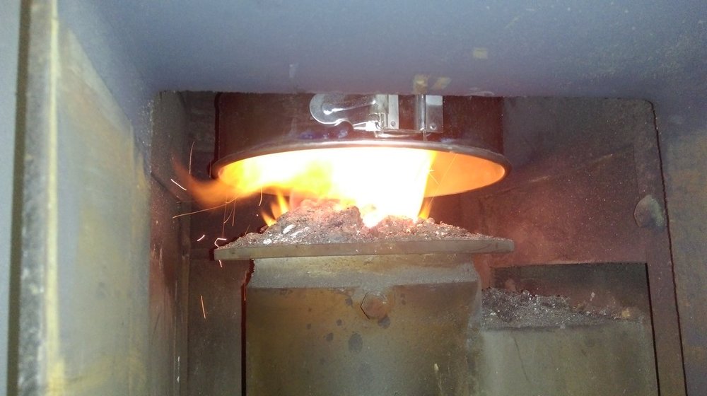

Pochwalę się swoją konstrukcją dopalacza spalin. `Wszystko zbudowane ze zużytych garnków z nierdzewki.
Zamysł był taki żeby dopalać spaliny w pełnym zakresie mocy stąd powstała taka swoista piramida.
Na filmiku kocioł pracuje z mocą 8KW.

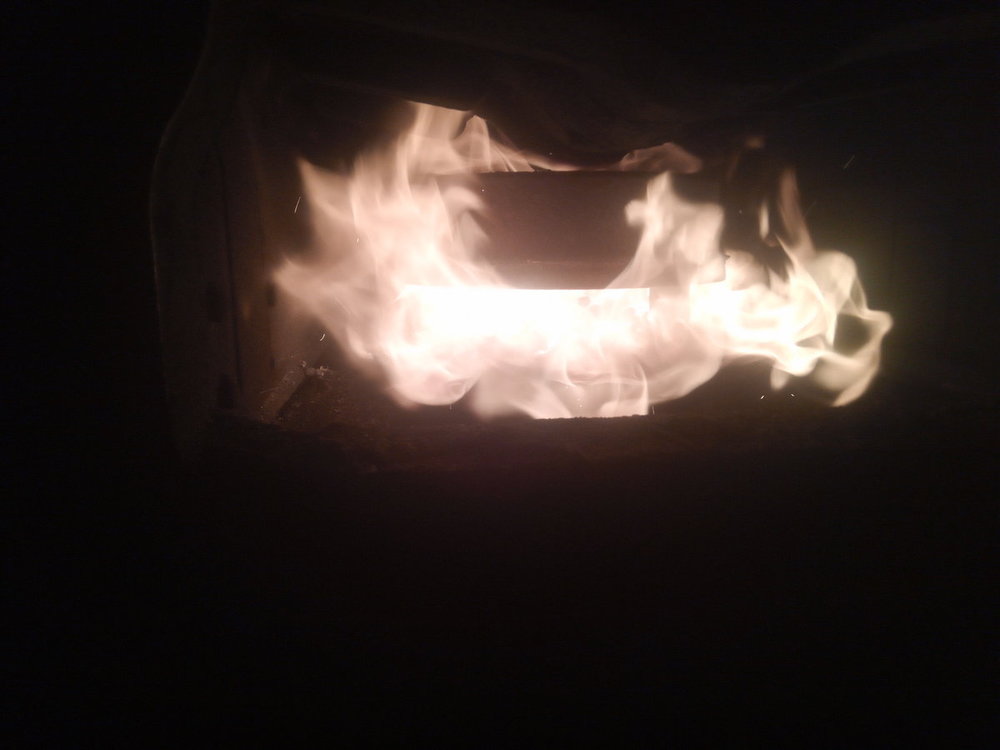

A tu prowadzenie na 10% mocy czy li 0,8 KW. Słabo widać bo płomyk jest naprawdę delikatny.
Obserwacje prowadzę przez okienko w drzwiczkach popielnikach  oddzielone od strony kotła szkłem żaroodpornym a od kotłowni zwykła szyba która niestety nie wytrzymała temperatury.045CCDD2-3274-4D89-A19C-AF698192BFF3.thumb.jpeg.3a1a2e5ad13051c373e43aa1e8b76a47.jpeg

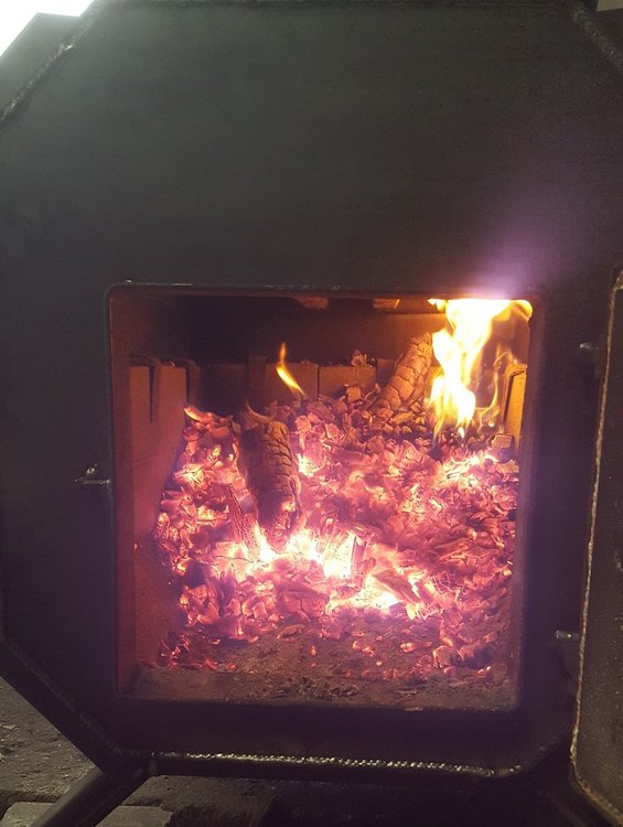

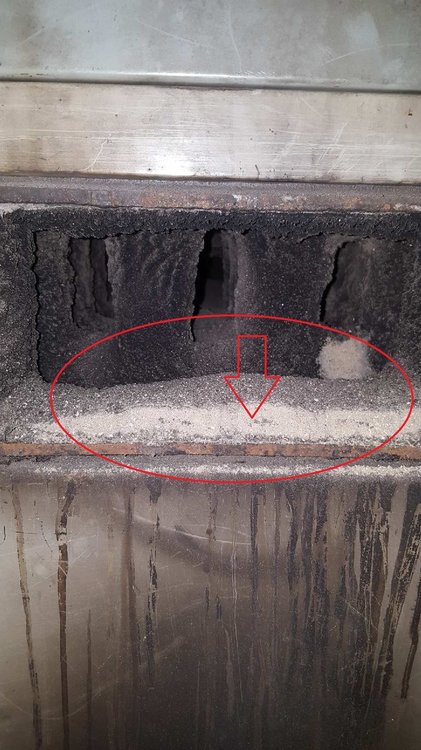

Drugie zdjęcie przedstawia pył w momencie gdy były zastosowane kolejne płytki na ścianach bocznych paleniska

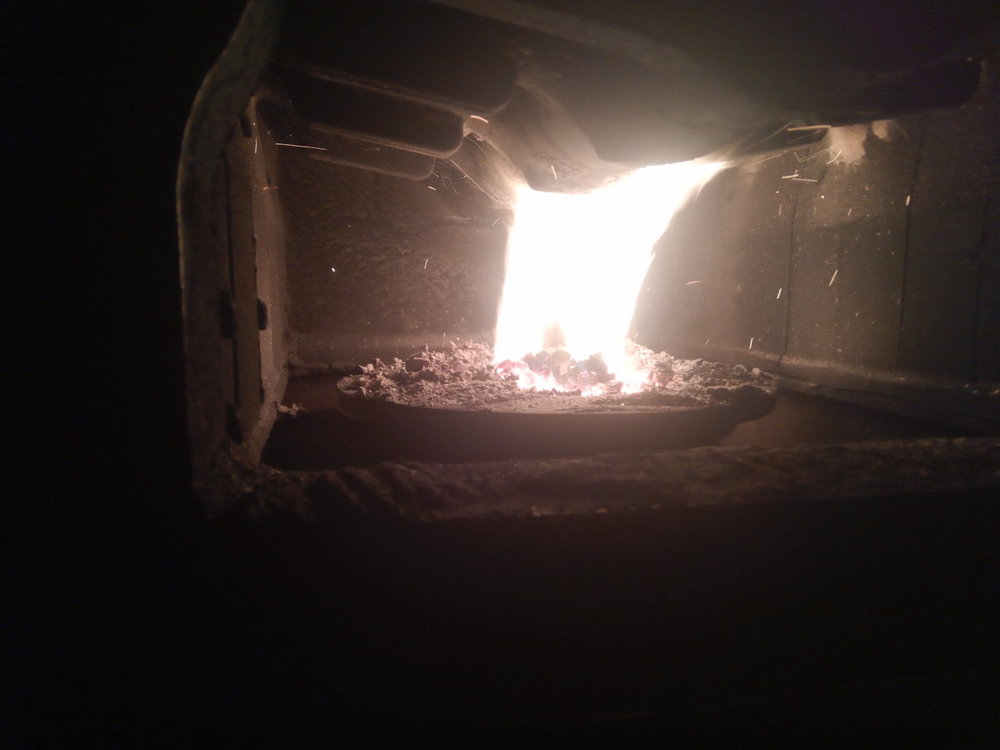

PS. Nie wiem jak by żeś mierzył temp deflektora żeliwnego. U mnie najczęściej był ponad 450 stopni. Ile dokładnie to niewiem gdyż mój czujnik temp więcej nie pokazuje. Podczas postoju wiadomo że dużo mniej.
Tyle że z fabrycznym deflektorem płomień się jedynie rozbija o niego ale delikatnie korciło.

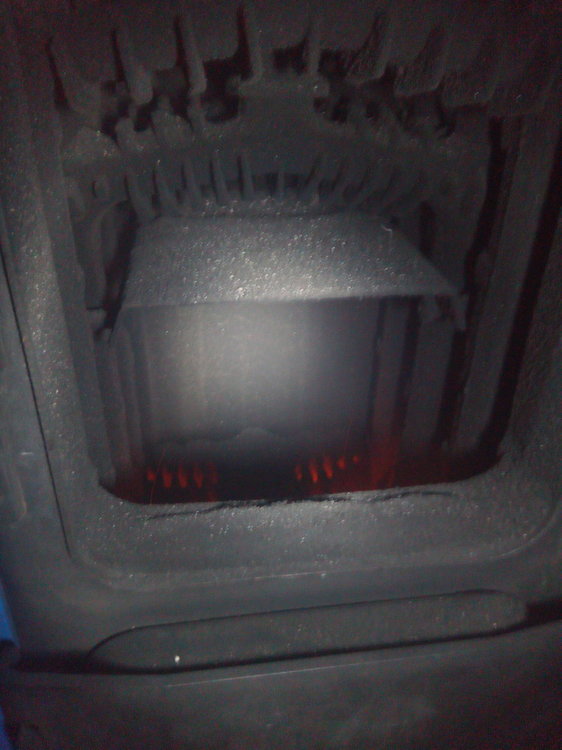

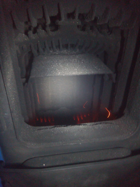

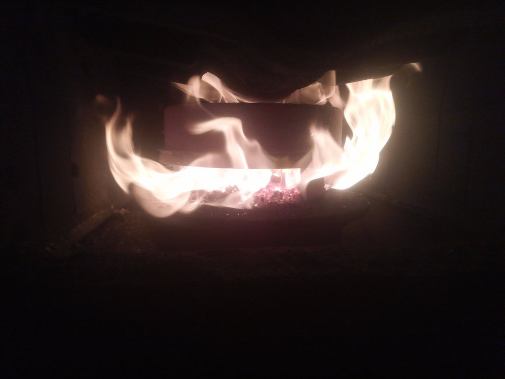

Aktualnie mam bęben hamulcowy z dodatkowym pierścieniem by go pogłębić. Podczas palenia cały bęben jest czerwony.
Tu już nie widać żadnej mgiełki z kotle podczas palenia. Niestety podczas postoju delikatnie widać czego nie da się wyeliminować bez PIDa.
Nie wygląda to najlepiej, popatrz na zdjęcia wymienników kolegów, gdzie pionowe szamotki i ściany kotła wyglądają jak opruszone jasnoszarą mąką. Taka warstwa "szarej mąki" na pionowych elementach może mieć z 3-5mm, resztę załatwia grawitacja. Na Twoich zdjęciach warstwa jest czarna i na oko znacznie grubsza, jak "baranek", czarna owca ;) , nie jest płaska, gładka. Przyczyną tego jest rzecz, że prowadzisz piecyk na 46 stopniach i  bardzo szybko odchylasz płomień oraz strugę spalin deflektorem, szamotkami na bardzo zimne ściany kotła i przy nich dalej ją prowadzisz. Proces spalania zostaje wtedy przedwcześnie i gwałtownie zakończony, jest tylko w części efektywny.

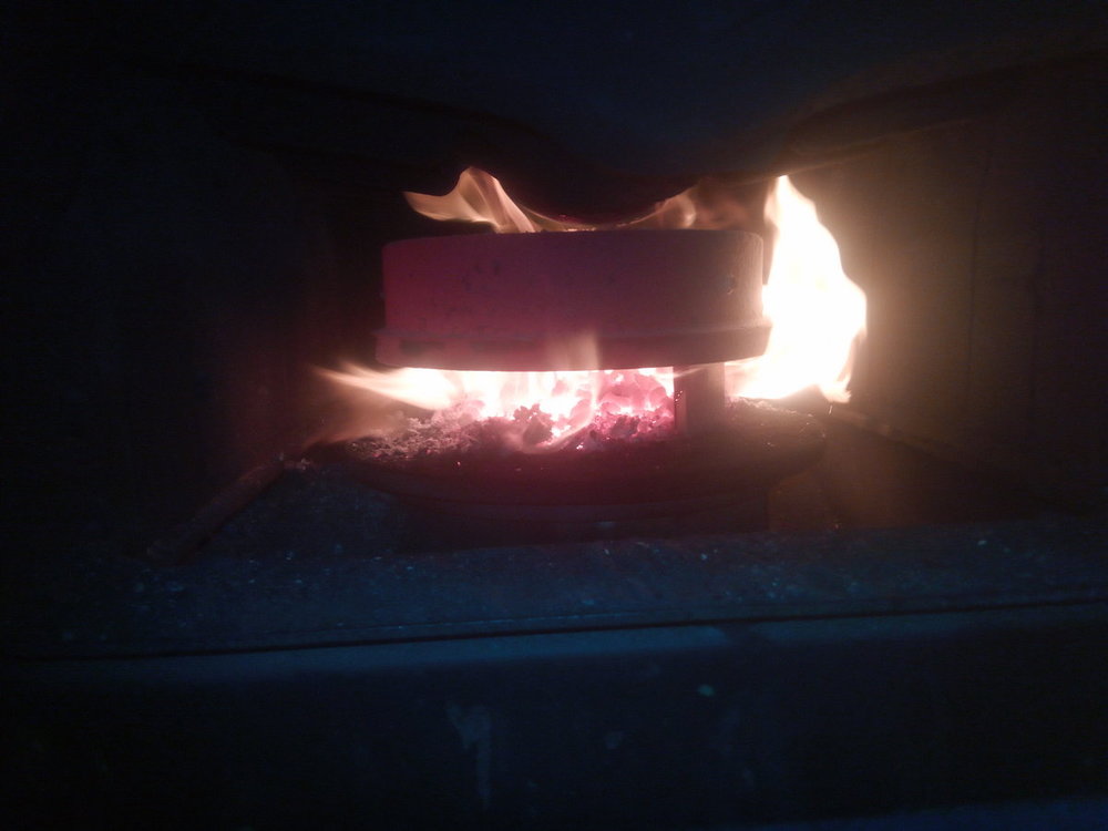

A to mój bęben hamulcowy wraz z dodatkowym pierścieniem.
Dziury w bębnie nie są zaspawane a jedynie przykryte stara tarcza diamentową. Miska ze stali NZ już czeka. Teraz z drutu 6mm trzeba zrobic stojak i będzie idealnie. Bęben 180 mm wisi (na 2 piętach zamiast rusztów żeliwnych) dnem 15cm nad palnikiem a jego głębokość to 7cm.
Zmiana z tarczy na bęben dała dużo. Przy aktualnych temperaturach -2 w nocy i 0 w dzień:
- tarcza ok 13-16kg na dobę
- bęben ok 10-12 kg na dobę
Do tego nie wielkie ilości popiołu na ściankach wymiennika w górnych partiach.

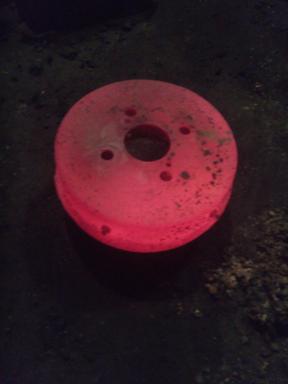

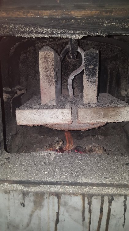

Inspirując się konstrukcją kolegi @Przemysław85, zrobiłem deflektor z bębna hamulcowego na 3 nóżkach ( załączam stosowne zdjęcia). W piecu zainstalowany był przez 10 min i pewne zjawiska obudziły we mnie wątpliwości więc go wyjąłem . Mianowice gdy otworzyłem górne drzwiczki (nad rusztem) zobaczyłem że płomienie lekko kopcą (zdjęcia 4 i 5), przy jednoczesnym otwarciu dolnych drzwiczek problem ustępował czyli wynikało z tego jakoby był deficyt tlenu, w związku z czym uchyliłem trochę bardziej klapkę na dmuchawie i mam wrażenie (nie pewność) że problem znikł. Czy możliwym jest żeby taka konstrukcja powodowała takie zjawisko ? (dusiła palnik czy coś podobnego)
Drugi bardziej niepokojący symptom to fakt że oprócz bębna hamulcowego na czerwono rozżarzyło się kilka cm rusztu wodnego zaraz nad bębnem (bęben nie dotyka rusztu), czy jest to przeszkodą do instalacji takiego deflegmatora? wpłynie na szybsze zużycie wymiennika/rusztu ?
Czy taka konstrukcja ma prawo w ogóle działać w moim kotle? zdjęcie nr 6 przedstawia sam palnik bez deflektora (wchodził właśnie w tryb pracy dlatego taki lichy płomień i trochę niski kopczyk).
zdjęcie nr 7 to bęben zaraz po wyciągnięciu.

Masakra ten piec. To rozczerwienienie rusztu może mieć związek z dziurą w bębnie, której być nie powinno. Ale ogólnie masz rację, tak nisko zawieszony bęben dusi płomień przy tej mocy. To by działało przy 1.5 kW. Bardziej klasyczny deflektor typu płyta by pasował, albo rynienka otwarta po bokach. Ale nie musi być lepiej, długo to w tym wątku było dyskutowane zanim Jockey zrobił próby z garnkiem, który jednak jest ponad płomieniem, a nie bezpośrednio w nim.
Ale tak poza tym, to coś mi nie gra z 10-letnią gwarancją. Tak umieszczona retorta będzie lokalnie przegrzewać ruszt ponad nią. A to jest chyba dokładnie dolne połączenie międzyczłonowe. Wodę masz uzdatnioną, czy kranówkę? Bo zwykła woda może w tym miejscu odkładać kamień, a wtedy żeliwo będzie się wyraźnie przegrzewać. Tam by się coś przydało, żeby go osłonić od płomienia. Ale obawiam się, że i tak jak się cokolwiek zepsuje, to producent umyje ręce, bo powie że to wskutek modyfikacji, nawet jeżeli te modyfikacje obiektywnie poprawiały a nie pogarszały. Pomijając nawet kwestię sadzy i spalania to dziwny taki płomień w ruszt.

Daj na ten ruszt  od dolu cos plaskiego,szamotka,lub patelnia zeliwna z nizkim hemem,jak na steaki :-).Plomien tak na ruszt,to nie dobre rozwiazanie.Ponadto tam brakuje przynajmniej 10cm miejscia.

właśnie rozmawiałem z producentem i dostałem kilka rad i informacji. Mianowicie :
- kocił ma sprawność średnią ok 80%, mało kto na nie narzeka
- te kotły produkują już 13 lat i na kilkaset kotłów tylko jeden miał przepalony ruszt (jest on bardzo gruby)
- w celu wyeliminowania sadzy mam delikatnie uchylić drzwiczki popielnika, bo prawdopodobnie jest problem z źle wyregulowanym powietrzem
- w celu obniżenia spalania mam wsadzić 3 szamotki na ruszt wodny i zmniejszyć ile się da obroty dmuchawy i przesłona na ok 1,5 cm.
