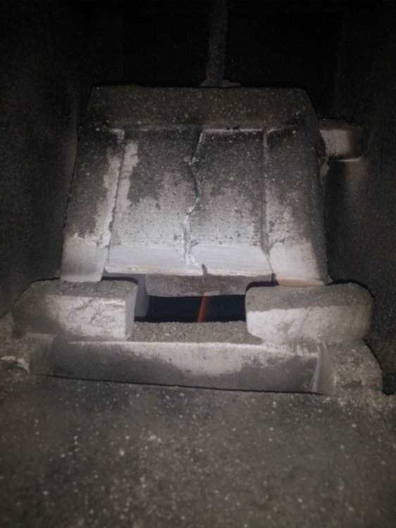

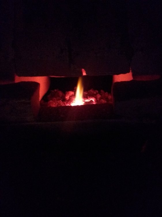

To i ja się pochwale swoimi tuningami :) to co widac na pierwszym planie to pozostałość po deflektorze :( nieniestety było to na szybko robione I wkrety rozsadzily plyte . Reszta to pozostalosci po zabawach z przerobienia rynny na rurę . A też to poukladalem zainspirowany twórczością kolegi dormario.
wszystko jest z plyty z obi krzemianowo wapienna
Eh trzeba foto dać :(
Jak ze sprawnością kotła ?
Czy obecnie to stosujesz ?
Ta płyta "dachowa" ma pęknięcie czy tak mi się tylko wydaje ?
Spaliny poszły jakieś 17 stopni w górę , pewnie dla tego że płomień jest odcięty bokami od kotła . Sprawność delikatnie jak by wolniejszy , chociaż spalanie mi się zdaje że mniejsze. Musialem zmniejszyc o 3% powietrze i tu moge mieć mieszane odczucia. Jednak za mało czasu na bardziej sensowne wnioski .Dziś w sumie trzeci dzień to leży tam . Tak jest to popekane bo od kiedy mam retorte to miałem deflektor zrobiony z tej plyty . Nie klejone tylko wkrety i nie wytrzymalo . Za to popiół taki bardziej proszek . I płomień taki bardziej czysty jak by gazowy . Bez tego był bardziej zolty .
 Musialbym wyciąć wieszak bo mi ogranicza pole manewru :(

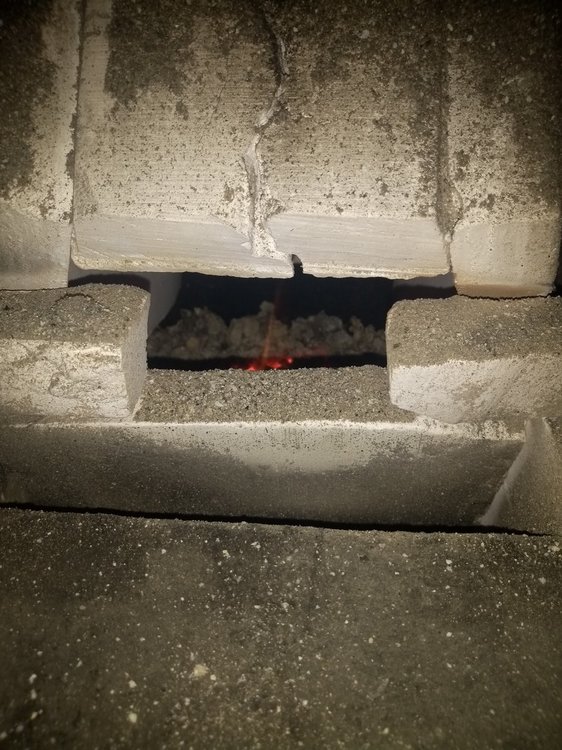

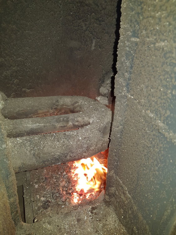

Panowie pomozcie. Co moge zrobic? Pare postow w gore zamiescilem zdjecie. Deflektor mam stanowczo za nisko, polozenie go na ruszcie dodatkowym powoduje dosc spore kopcenie. Nawet kupiłem miske reksia ale to jux wogole czarno sie zrobilo w moment. Jakies rozwiązania, propozycje?
Ja bym tam podwiesił płaską miskę (talerz) albo płytką stalową patelnię  o średnicy większej od palnika jak najwyżej, aby tylko rusztu nie dotykała
  Ile jest cm od palnika do rusztu?
Godzinę temu, Listekcr napisał:
.......Co moge zrobic?. Jakies rozwiązania, propozycje?
Witam kolegę.
Wywal ten palnik i wytnij ruszta wodne. Z tym palnikiem będziesz walczył do czasu aż trafi na złom.  Przeszedłem tą drogę i teraz jest ok.
YARO
@YaroXylen No..az takiem mocy sprawczej nie mam.to piec tescia...wystarczy ze go namowilem na wymiane palnika.
@Jozefg1 20-22cm od dolnej czesci ruszta do palnika. Doladnie nie moglem zmierzyc bo sie tam pali... na razie pale bez deflektora, spalanie poszybowalo z 3kg/doba do gory
Rozumiem ,że  to nie kwestia ustawień parametrów i że to już przećwiczyłeś.
Tak jak Kolega Yaro napisał wyżej , z rusztem wodnym to cudów nie zdziałasz.
Jako rozwiązanie ratunkowe proponuję podwiesić pod nim ( pod rusztem wodnym ) ekran złożony z kilku płyt szamotowych ,  pozostawiając kilkucentymetrową szczelinę przy ściankach kotła tak  , aby zapobiec przedwczesnemu  schładzaniu spalin . W takim wypadku  deflektor będzie zbędny.
Palnika bym nie wyrzucał.
