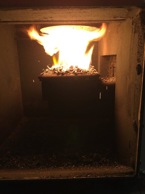

  • Pochwalę się swoją konstrukcją dopalacza spalin. `Wszystko zbudowane ze zużytych garnków z nierdzewki. Zamysł był taki żeby dopalać spaliny w pełnym zakresie mocy stąd powstała taka swoista piram
  • Cóż, minął ponad miesiąc poszukiwań najlepszego deflektora w moim kotle. Trochę tego towaru przewaliłem w tym czasie przez wnętrze kotła... :lol: W tej chwili wygląda to tak, jak na fotkach poniżej.

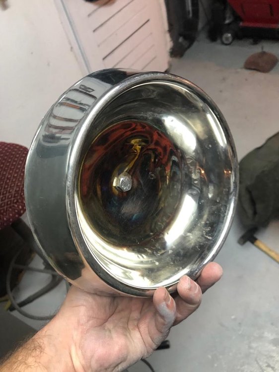

mój pierwszy eksperyment z garnkiem ze "szlachetnej chińskiej stali nierdzewnej" się nie powiódł. Nie to że źle się coś paliło w piecu, tylko garnek bardzo szybko się przepalił. Co ciekawe miał bardzo grube dno, które na pierwszy rzut oka wydawało się solidne. Ale jak widać nie wszystko co się błyszczy to stal. Dzisiaj poszedł do kosza, a na ruszcie znowu wisi deflektor betonowy.
A moja najtańsza, cienka miska z nierdzewki łapie syf już chyba 3ci sezon- pokryła się spiekiem i ma się dobrze, mimo, że nieraz była czerwona :D
Jak widać stal stali nie równa
Wysłane z mojego MAR-LX1A przy użyciu Tapatalka
Powinienem teraz ten garnek reklamować ;-) . Na denku było wytłoczone edelstahl. Chyba to nawet obok stali nie stało. Wczoraj zamówiłem wklęsły deflektor żeliwny do ekoenergii (taki prostokątny). Zobaczymy jak się sprawdzi.

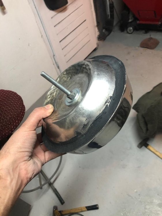

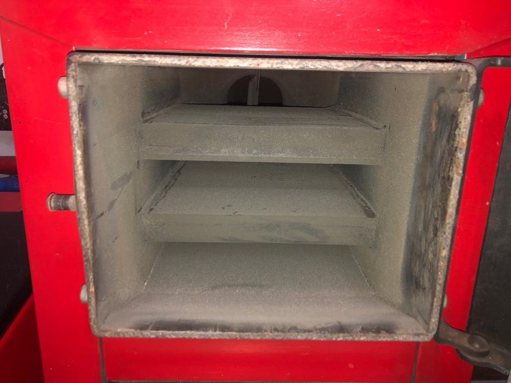

Od jakiegoś czasu też testuję koncepcję deflektora z miski w swoim kotle. Zrobiłem drobną modyfikację, deflektor składa się z dwóch części. W środku jest izolator w postaci pokruszonej płyty krzemianowo wapiennej. Mam ruszt wodny, wiec jestem ograniczony jeżeli chodzi o głębokość miski. Jak narazie same pozytywy, w wymienniku jest zdecydowanie mniej pyłu.b57225189a10e25de8bc01537bba922b.jpgf18a0d1543e102a1d0e150a28adc053b.jpg6d74d1009ed1d927caa64e5a21d01ecf.jpg44e971bb014351e23b28fa978896b1b9.jpg
Ciekawe.... Tylko co daje ta górna część oprócz dołożenia masy i wagi...
Cienka blacha rozgrzewa się momentalnie i szybciej zaczyna sadze dopalać
Jak pisałem, w środku jest izolator. Górna miska to tylko zabudowa żeby się to wszystko nie wysypało, kształt jest bez znaczenia. Moim zdaniem na niskiej modulacji daje to pozytywny efekt.
Witam.
Przyznam że pomysł "w dechę"  mogłeś pominąć tą małą michę a po zawieszeniu nasypać popiołu. Popiół jest świetnym izolatorem, a i tak sam utworzy Tobie po kilku dniach fajną górkę.
Ale pomysł ciekawy :-))
Pozdrawiam. Yaro.
Edytowane przez YaroXylen
literówka
Dzięki :) myślę że takie rozwiązanie też by się jak najbardziej sprawdziło.
Rozumiem że to pracuje w PID - to jest OK  ale myślę że w dwustanie lepiej stosować samą blaszaną miskę , szybciej się nagrzewa

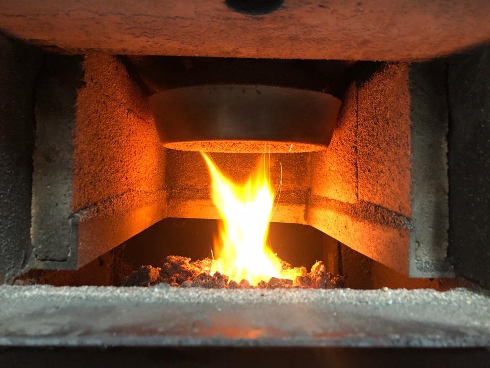

Dzisiaj przyszedł zamówiony wklęsły deflektor żeliwny. Prosty montaż, bo na śrubę M12. Zawieszony na ruszcie wodnym, maksymalnie podniesiony. Abu regulować swobodnie jego wysokość nad palnikiem najpierw na śrubę nakręciłem nakrętkę a potem dałem dużą podkładkę. Deflektor jest prostokątny, więc jeszcze popróbuję z jego ustawieniem.
@kukri Fajna konstrukcja.
Jockey pytanie do ciebie oglądając na you......be ten eksperyment,i czytając ten temat ile wytrzymał w kotle ten garnek z nierdzewki...i czy dało to jakieś oszczędności...
Edytowane przez Elektronik7
Garnek wytrzymał rok i miska kolejny rok, czy oszczędności, to nie wiem, ale w kotle czysto, zero jakiegokolwiek dymu, tylko tekie zafalowania gorącego powietrza widać, jak sie mocnym światłem latarki zaświeci
Edytowane przez Jockey
 Jockey Dzięki za szybką odpowiedź no najważniejsze że czysto,a jak czysto to i raczej oszczedniej, najważniejsze że  osiągnąłeś to co chciałeś, chyba producenci  kotłów nie mają  o tym pojęcia,to dobrze że jest ktoś taki .....w weekend testy u mnie.pozdro..
