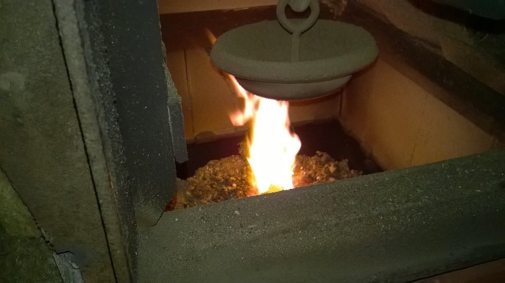

  • Cóż, minął ponad miesiąc poszukiwań najlepszego deflektora w moim kotle. Trochę tego towaru przewaliłem w tym czasie przez wnętrze kotła... :lol: W tej chwili wygląda to tak, jak na fotkach poniżej.
Kolego a nie lepiej ta miskę odwrócić  , ja mam coś takiego
Odwrócić się da ,sprawdzę ,może będzie lepiej.

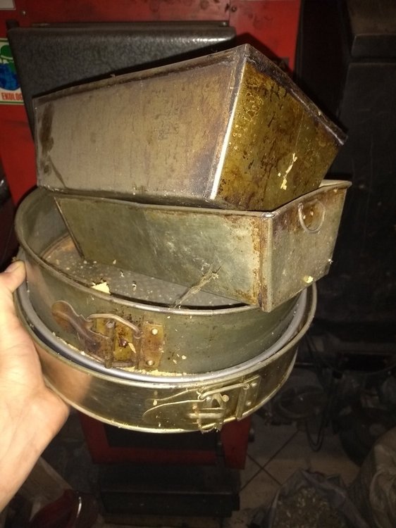

Tuningi  czas zacząć . No czas będzie jutro po czyszczeniu . Maly zestaw hihi

Mogę powiedzieć na chwilę obecną że za wielkie osłonięcie palnika powoduje dość długie dochodzenie pieca do zadanej. Testuje teraz nieco mniejsza tortownice i jest ciutke lepiej .
Zgadzam się z tym twierdzeniem, jednak to nie jest złe zjawisko, bo zamiast odbioru ciepła tylko przez wymiennik, więcej ciepła zaczynają pobierać ścianki komory spalania, czyli już od dołu pieca zaczyna się ogrzewać czynnik odbioru ciepła podwyższając temperaturę w komorze spalania co ma niewątpliwie  dobry wpływ na sam proces spalania.
Jeżeli piec pracuje dłużej, to lepiej, bo piec dłużej utrzyma optymalne warunki do procesu spalania, w krótkich sesjach będzie odwrotnie bo w momencie gdy wszystkie elementy poprawiające proces spalania się rozgrzeją i zaczyna się optymalne spalanie, wtedy piec przechodzi w stan podtrzymania, w analogi do samochodu, to lepiej pokonywać dłuższe trasy niż krótkie odcinki.
Mogło by to tak być i działać . Tylko czy sam palnik nie miałby za dużej temperatury . Wlasnie mam teraz ten problem po zmianie sterownika . Jest mu po prostu za gorąco i oddaje temperaturę na rure podajnika . Alarm już miałem 70 stopni około 10 cm przed wlotem węgla z kosza ,tam mam czujnik . Dla tego tortownice podniosłem wyzej . Jeszcze moglbym ja dać w gore ,chociaż to przy większej mocy by się sprawdziło . Teraz jest cieplej i nie ma to większego sensu gdy piecyk moduluje na mniejszej mocy . Zapas do alarmu około 25 stopni :) pozwoli spać spokojnie . Mam nadzieję .

Polecam tortownicę zamienić na coś na kształt miski, łok, tortownica jest nieco za głęboka i za bardzo odwraca spaliny ku dołowi stąd za wysoka temp. palnika, polecam też minimalną wysokość umieszczenia dolnego rantu miski lub łoka 15 cm. na retortą, ja ustawiłem wysokość około 20 cm. miska i tak dość szybko się rozgrzewa bo to cienka blacha, a palnik się nie przegrzewa. Moim zdaniem optymalna średnica naczynia to ok 3-4 od ścianek paleniska, optymalna też będzie dwupoziomowa regulacja wysokości 15 cm. na cieplejsze dni jak ostatnie dni i 20 cm. na większe zapotrzebowanie na ciepło w zimne dni, po prostu dwa ogniwa łańcuszka by szybko w rękawicy podnieść lub opuścić deflektor.

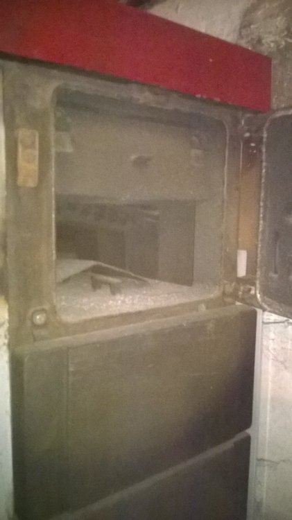

Witam Panowie , mam pytanko czy do takiego pieca tez jest potrzebny deflektor , plomień rozbija soe o rure o szamotki w kształcie V moze posiadacie jakies ciekawe pomysły ;) pozdro43aceff71e90d25e6c8c4f6a4502473e.jpg95de9d71555ed6a58001758f832b3f60.jpg
Wysłane z mojego SM-G950F przy użyciu Tapatalka
No przydałby się ale w tym przypadku może być ciężko go zmieścić (może być za mały odstęp od kopczyka do deflektora). Dlatego ja u siebie montując w żeliwnym kotle palnik ekoenergia 15-25 zamontowałem go najniżej jak się da (popiół wybieram z podłogi kotła jak w marketowcach). W tym przypadku lepszym rozwiązaniem może być rurka napowietrzająca płomień (taki okrąg z dziurkami wokół retorty tzn nad nią)

Jeśli oczywiście pytasz się o tą rurkę. Z mojego montażu palnika fotek nie mam. A od siebie mogę dodać że lepszym rozwiązaniem niż szamot ułożony w V są sanki tak jak zrobił to kolega czp użytkownik kielara eco. U mnie dodatkowo w to żebrowanie u góry mam wyłożone na płasko paski z blachy trapezowej raz jako zawirowywacze a dwa wyłapują mnóstwo pyłu więc ekologia.
