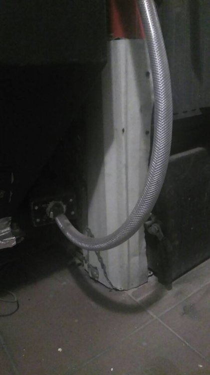

Ja tego nie wyciągam. Najpierw zaopatrzyłem się w szczotkę do wyciora o takim rozmiarze żeby zmieściła się pomiędzy boczna ściankę a cegły, a do tego giętki wycior (wykonane ze splecionego drutu gotowiec z allegro). Ten drut dodatkowo wygiołem pod kątem prawie 90 stopni i w ten sposób czyszczę przestrzeń za cegłami. Tu na forum ktoś już polecał do czyszczenia kotła taką zmiotke do kurzu i mnie udało się nabyć 2 sztuki każdą za 5 zl (powinno wystarczyć na jeden sezon). Warunek kocioł musi mocno wystygnąć. Szybkość i jakość czyszczenia dużo lepsza niż tradycyjnym wyciorem. A co do sanek to stelaż skręciłem z płaskowników i jakiś elementów które przypominają Literę T po odwróceniu tego T stoi sobie na ruszcie wodnym. Wszystkie elementy zakupione w markecie budowlanym (obeszło się bez spawania).

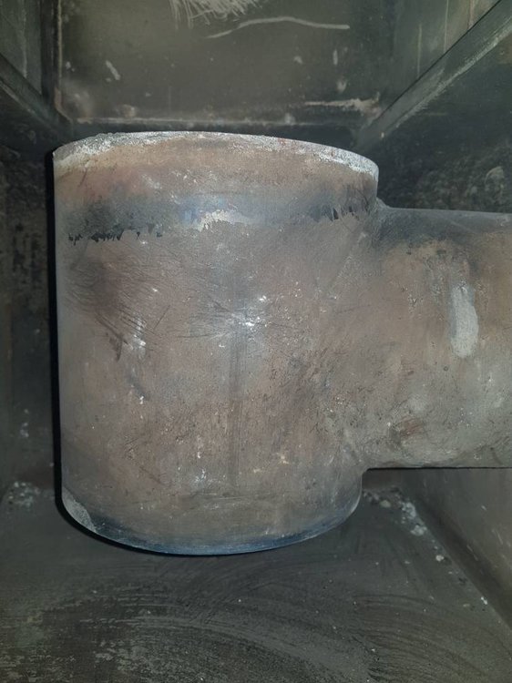

  • Cóż, minął ponad miesiąc poszukiwań najlepszego deflektora w moim kotle. Trochę tego towaru przewaliłem w tym czasie przez wnętrze kotła... :lol: W tej chwili wygląda to tak, jak na fotkach poniżej.

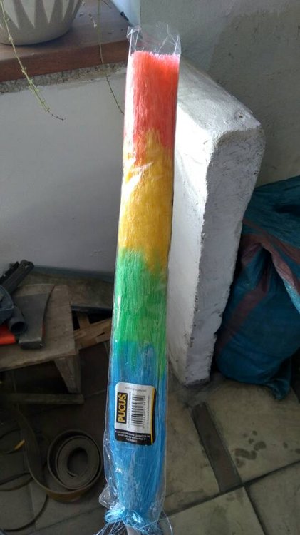

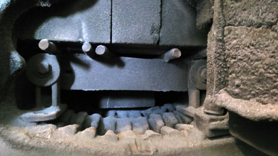

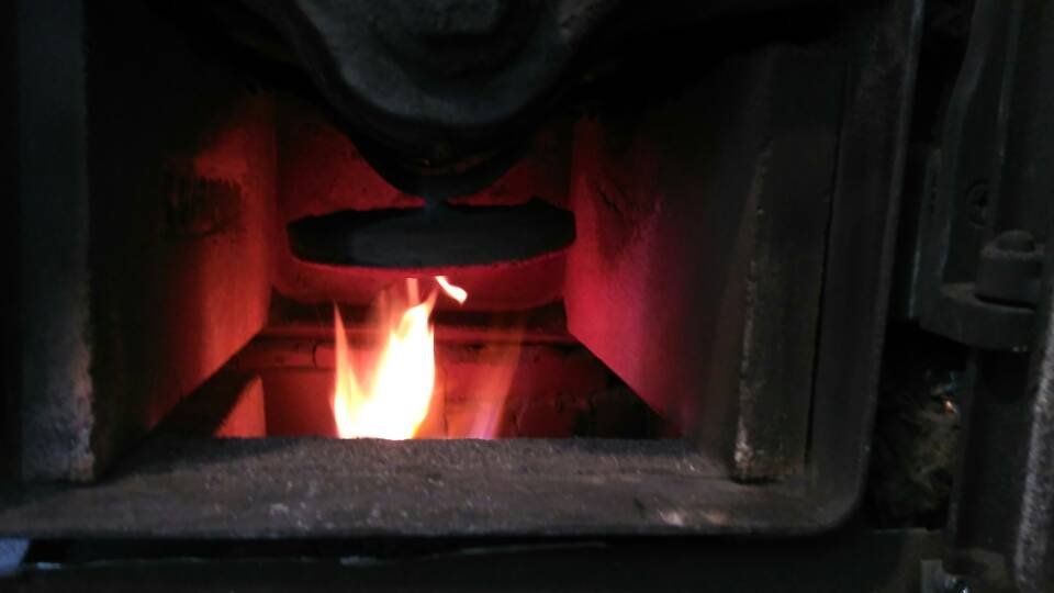

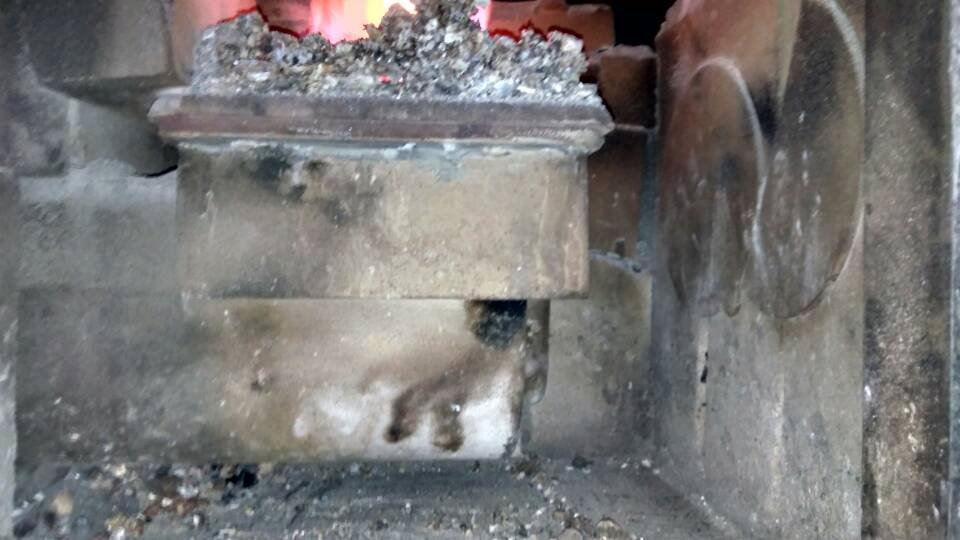

Obiecywane zdjęcia, wymiennik brudny nie czyszczony 2 tygodnie, ostatnie zdjęcie poruszone ale spokojnie widać o co chodzi. Pierwsze zdjęcie to czyścić do kurzu którym czyszczę kocioł. Palnik zamontowany nisko c0c734574a9131a8fe81a70bc11965d7.jpgaa0bb178d4ac798790efa8464ec9299e.jpgadd66c554b875e4f26149a26b9da6391.jpg7901122fd2c826c5a95ec2db1406634e.jpg0888ac2476f76465f5d22b40521ea254.jpg03db3299fdd3894f4708138320b28e0d.jpgc3e21bf3bd0999ce1ad8ba932837718f.jpg
Wysłane z mojego Redmi 4 przy użyciu Tapatalka

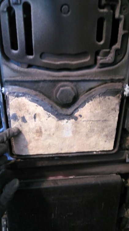

No palnik masz faktycznie nisko.... i w tedy masz odpowiednią wysokość do deflektora... ja u siebie niestety nie mam tak nisko.. a szamotke w drzwiczkach tez mialem poki mi nie pękła jak ją wyciągnąłem ;)
Wysłane z mojego SM-G950F przy użyciu Tapatalka

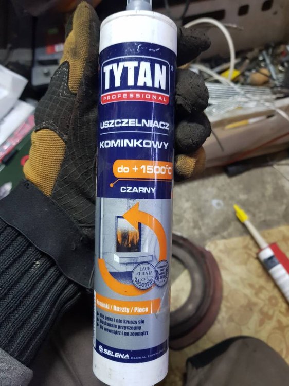

No wysokość palnika wybrałem sam choćby kosztem wygody w obsłudze kotła (podczas montażu nowego palnika). Ale pod palnik wchodzi mi szufelka do popiołu. A co do szalotki przed drzwiami to pierwotnie wycinałem z płyty szamotowej ale to właśnie też mi pękło więc zrobiłem z górkala na wymiar (ciut mniejsze) i otoczyłem to sznurem niepalnym tak aby nie popękało.

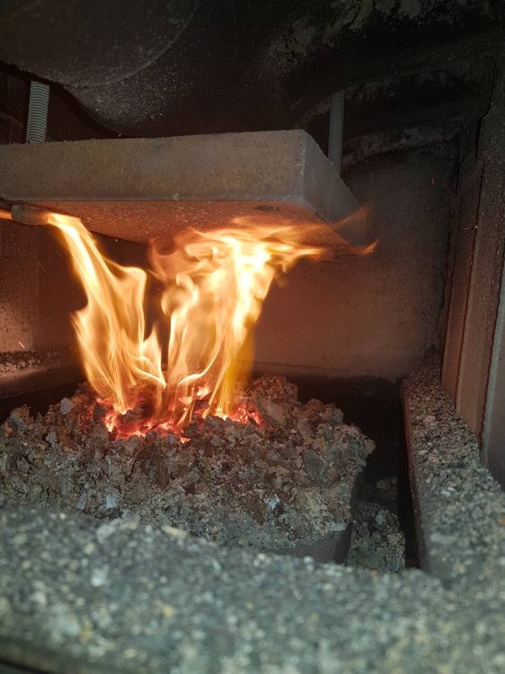

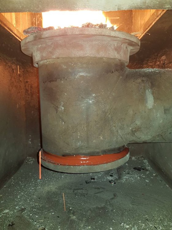

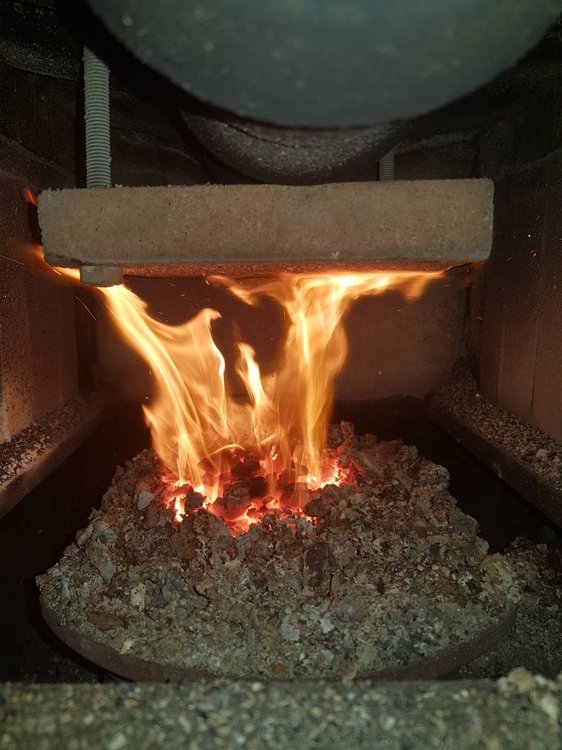

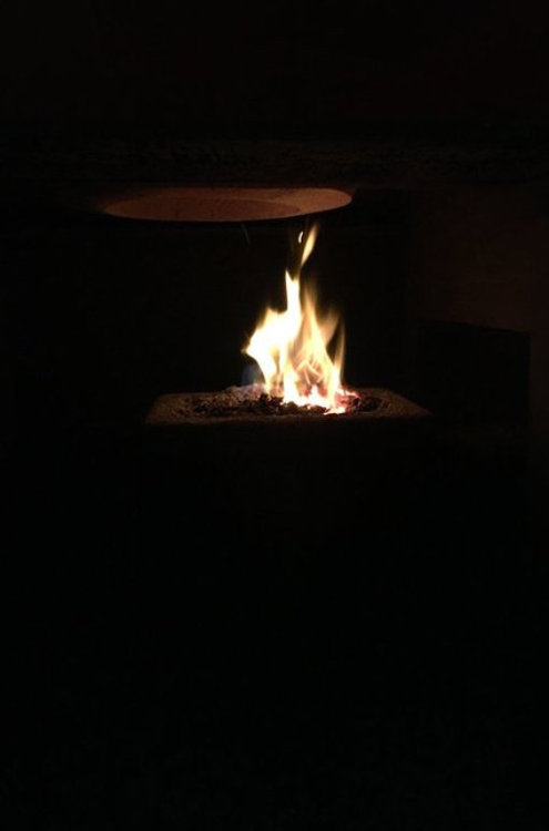

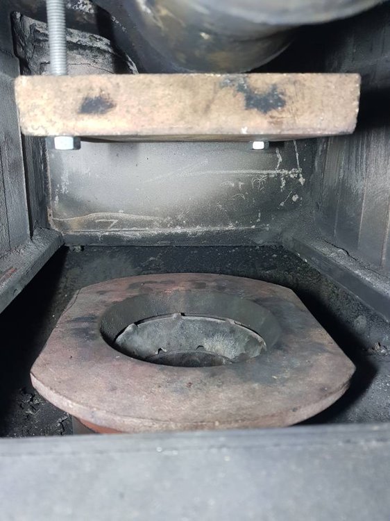

Zalozylem szamotke dzisiaj i uszczelnilem talerz oraz go troche przyciolem .. 9f8d403e8cc63502f528f6d6781152a7.jpg6ea3e2079646ffd06d08222f28e8f9b8.jpga9202be43f9c12e1fbca0708ef8da290.jpg9cf99806722fcd65ec20d297ad5035a1.jpg
Ładnie, jaki tam masz palnik bo coś duży się wydaje tzn. nie tyle wyjście paliwa co właśnie talerz (powinno się na nim wszystko fajnie dopalać). Ja bym na twoim miejscu dał jeszcze okładziny szamotowe na boki i tył ale to po testach (czy się nie spieka od tego deflektora co założyłeś)
Nie pamientam dobrze co To za palnik , nie moge znalesc papierow od pieca.. ale 25 kw pewnie
No całkiem możliwe że 25 kw ale nie spotkałem się jeszcze z palnikiem o takim dużym rancie dopalającym ( nie licząc palników o dużej mocy które też były montowane w takich kotłach). A co do wysokości palnika to jeśli masz miejsce pod palnikiem i nie boisz się wywalić popielnik (wybieranie popiołu bezpośrednio z dna podstawy kotła) to latem możesz sobie zrobić taką modyfikację i wywiercić 4 otwory montażowe poniżej obecnych, skrócić stopkę zbiornika na węgiel i tyle. Gdyby nie spiekanie popiołu to wybierałbym popiół odkurzaczem przemysłowym z osobnym zasobnikiem-przejsciówką (z aluminium) na popiół. Taki popiół miałem z bartexa silver oraz gold, a po wymianie oprogramowania w SPP V2 boleckiego popiół mam teraz lepszy ale i tak beznadziejny (z Jareta).

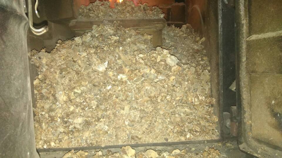

Ja cały czas wybieram popiół z dołu popielnika nie mam zadnej szyflady7891db955ff04e913d52f2ca2bfb44eb.jpg4b1a111c92e5e41c169bc7a847960681.jpgc21fbe9c8bea348338841848eb6b4380.jpg

Taką dużą miał w kielarze eco czp (ten od cegieł). Może na jego stronie są zdjęcia bo opisywał podmianę na mniejszą wersję i efekty w spalaniu. A teraz zauważyłem że masz miejsce więc spokojnie możesz obniżyć a gdybyś zdecydował się na inny palnik to są niższe palniki więc można by było rzeźbić jakieś podwójne deflektory [emoji16]

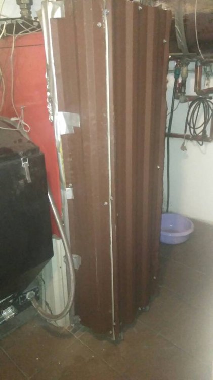

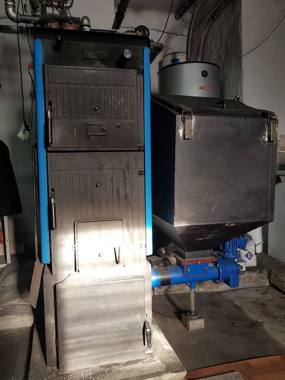

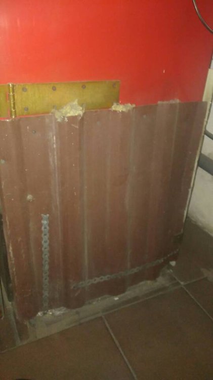

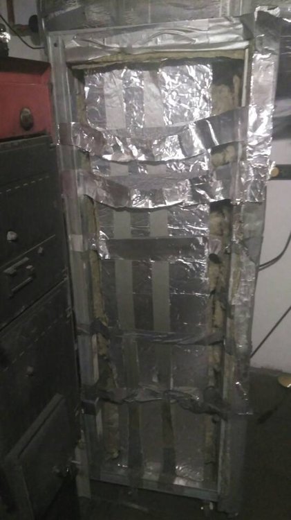

A i jeszcze jedno co zauważyłem że nie masz ocieplonej tej podstawy podejrzewam że grzejesz nią kotłownie [emoji3]. Wiem to bo miałem tak samo. Montaż wszelakim deflektorów powodował wzrost temperatury w pomieszczeniu gdzie stoi kocioł. Ja od środka wyłożyłem te blachy szamotem (wszystkie i te które są na wysokości płomienia i te gdzie jest palnik) a na zewnątrz owinąłem podstawę wełna mineralna i obłożyłem blacha trapezowa (innej nie miałem a szkoda mi było kasy na tego gniota). Dodatkowo zrobiłem takie pseudo drzwi z wełny ale dziś bym tego nie robił tylko przykręciła wełnę i jakieś płaskowniki na tą śrubę (oczywiście dłuższą) co trzyma szamot w drzwiczkach.
Dziś wieczorem będę popiół wybierał to zrobię zdjęcia, nie ma się czym w sumie chwalić bo ładnie to nie wygląda ale nie chodziło o to żeby było ładnie.

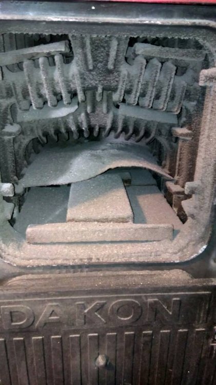

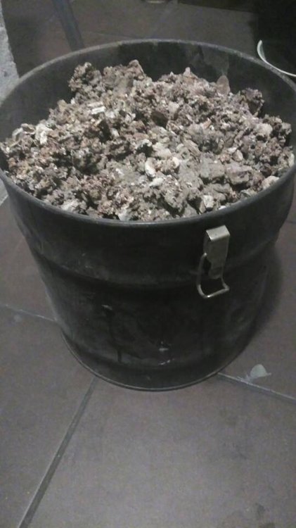

No i są zdjęcia, tak jak mówiłem nie jest to zbyt ładnie wykonane. Patrząc z perspektywy dzisiejszej podstawę kotła pewnie ociepliłbym i obłożył tym co mam pod ręką, natomiast te drzwi dodatkowe bym sobie darował a jedynie ocieplił drzwi kotła. Pierwotnie miałem ocieplone (przeze mnie) te drzwi kotła ale wówczas jeszcze paliłem na ruszcie wodnym i odkleiło mi się to ocieplenie. Dorzucam zdjęcie popiołu. No nie jest to taki popiół jak z seko max le ale tam jest palnik obrotowy jeśli dobrze kojarzę. Popiół jest lekko spieczony ale rozsypuje się w rękach (i tak zdemontowalem płytki szamotowe które leżały na deflektorze i zatrzymywały pył właśnie ze względu na spiekanie się popiołu). Załadunek węgla miał miejsce w sobotę rano, popiół wybierany wieczorem w środę, spalany jaret zwykły ( dużo popiołu) z domieszką pelletu (30 kg pelletu na zbiornik 150 kg)c1e68a224588affd2c7423e5d8133be5.jpg88f5fde957dcbb0bb2bd01bc390126a3.jpg93ca4102f1e94f2a67872733e452a22d.jpg063b6e2c3670babd0ef59377ac9065b3.jpgdde646020b08030c3409a35db061b2a1.jpg151324a4617314514d35420d74febec7.jpg
W Seko jest odpopielanie i ślimak mieli popiół na mąkę dlatego taki jest.
O tym odpopielaniu to wiem ale nie wiedziałem że mieli tak ten popiół, fajna sprawa.
