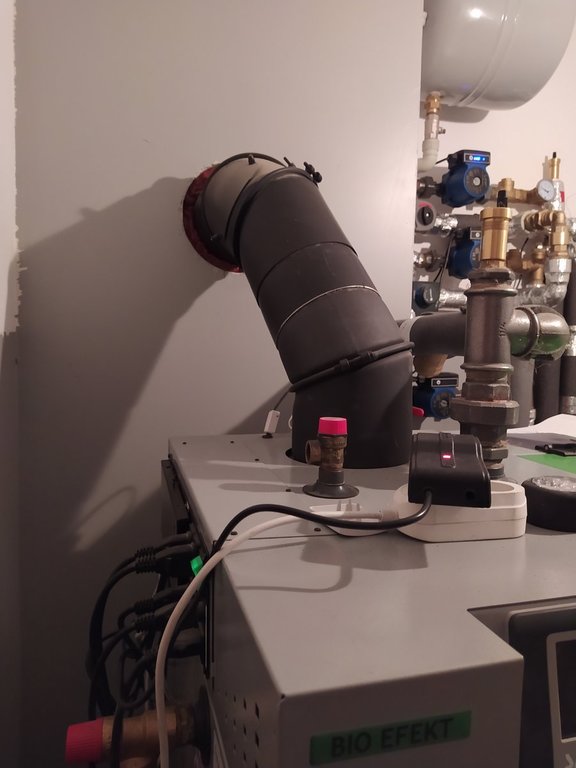

Regulator musi być  w pionowej części czopucha? Czy może być tak  na zdjęciu jest dziura w czopuchu na kolanie?

  • A czegóż to na aliexpress dostać nie można? Dzisiaj rano zajrzałem do kociołka i jest tak jak na zdjęciach, mimo że na dworze pogoda paskudna: pada i wieje. Regulator ciągle się uchyla. Poczekam

Montujemy w tym samym pomieszczeniu zgodnie z instrukcją producenta RCK
Ja mam blisko podlogi komina w wyczystke i nie ma problemu.Tylko trzeba czas od czasu zerknac na poziom osadu na podloge komina,by nie byl zawalony.Caly sezon ale wytrzyma z brakiem czysczenia,kiedy wyczysczony poprzed sezonom.
