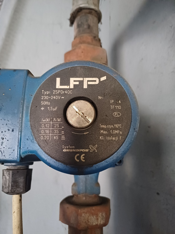

  6. To o czym piszesz to nie jest aby "charakterystyka stałociśnieniowa", którą posiada niemal każda pompa elektroniczna, bo taki jest poniekąd sens oszczędzania energii? Mnie na początku też zaciekawiło to zagadnienie ponieważ wspomniana pompa LFP ma w opisie uniwersalność podnoszenia do 7m, ale jeśli się wczytasz w instrukcje to nie ma tam nic ustawianiu tej wydajności, jest tylko do wyboru charakterystyka stałociśnieniowa (kilka progów) jak w każdej innej pompie - ustawisz sobie jaki ciśnienie ma utrzymywac czyli wysokość podnoszenia i ona je powinna trzymac niezależnie od ilości odbiorników - tyle teoria, bo np. w opiniach o pompach IBO można wyczytać, że u nich to dość słabo działa - poprostu pompa w tym trybie bardzo często wali na maksa, bo ma problem z utrzymaniem ciśnienia.
  7. No dobrze, grundfos w tych pieniądzach to odpada, a ten LFP to tez chinczyk juz? Z tego co wiem to robione u nas chyba? Czyli mamy IBO za 300 i LFP za 350-450zł w zależności od dystrybucji. Tylko coś mało opini o LFP moge znaleźć tak jakby wiekoszc montowała tylko bardzo drogie lub najtansze chinczyki i nic posrodku.
  8. Potrzebuje zakupić pompę, instalacja z termostatami na ekogroszek. Wybór ograniczyłem do 3, a właściwie do 4 pomp o czym poniżej. 1. kiedyś polecano mi zakup pompy LFP ePCO 25/40-70Z jako zamiennik dużo droższego Grundfosa chociaż nie wiem dokładnie którego... Tam pompa LFP kosztuje 450zł. Powyższą pompę można też kupić w innej dystrybucji, a mianowicie HUCH - ponoć to dokładnie to samo z tej samej fabryki za 350zł. Chociaż nie wiem czy bieżący model czy ten wcześniejszy bez Z w nazwie, Czy ktoś to może potwierdzić? I ktoś poleca te pompy i jak wypadają jej funkcja na tle poniższych? 2. Grudnfos jak myśle chodzi o ALPHA 2 czyli 700zł+ - koszt nie do przyjęcia jak dla mnie 3. No i w końcu IBO BETA 2 tak samo zachwalana co odradzana... najtańsza opcja, ale wiadomo chińczyk.
