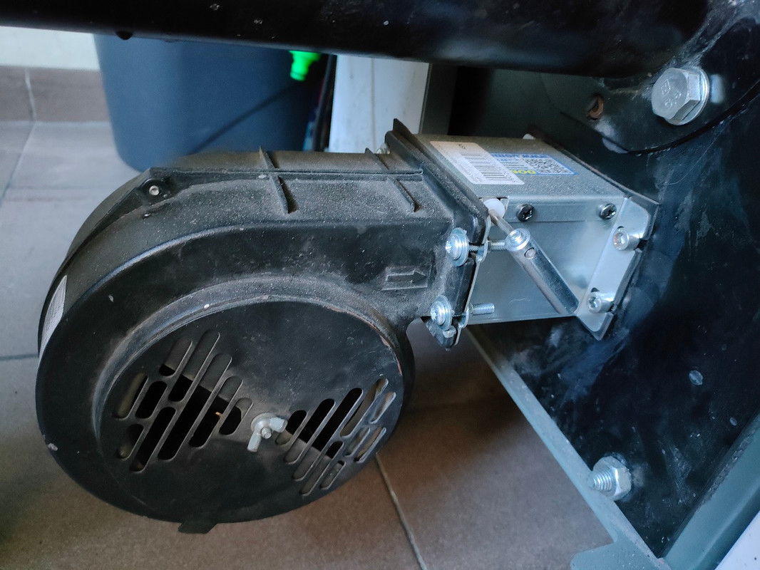

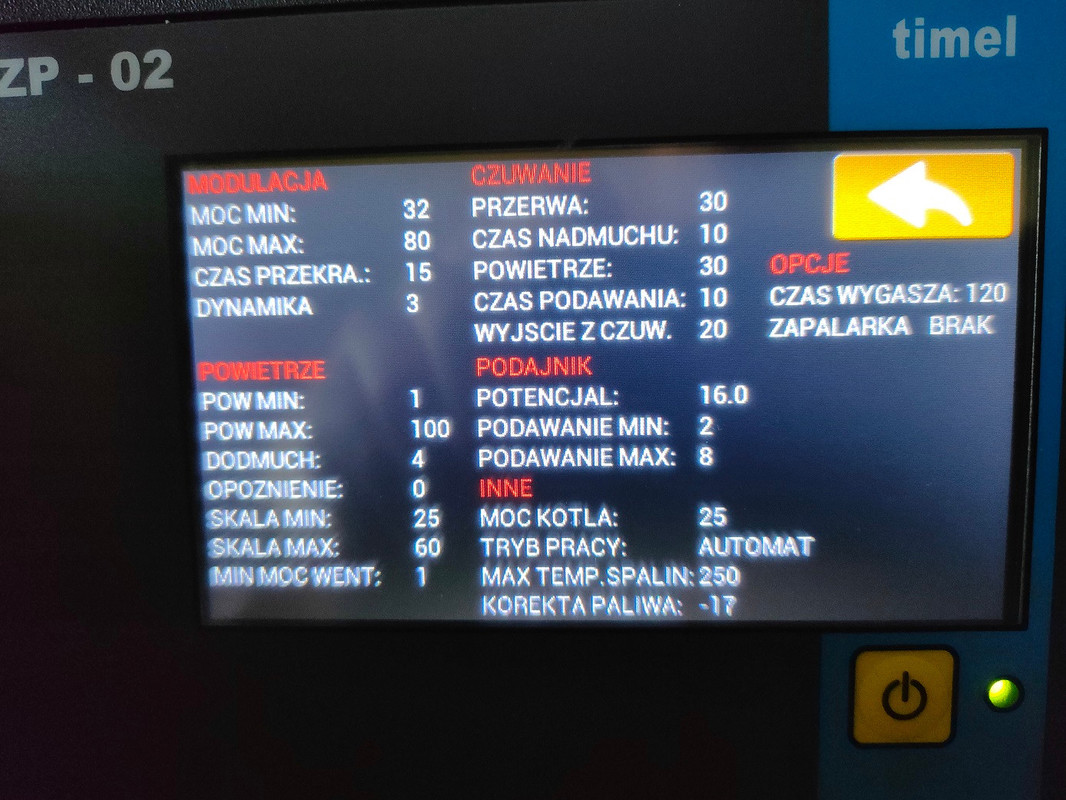

  3. Założyłem to przejście ale stwierdziłem, że dmuchawa nie miała siły czasami podnieść tej przeciwwagi więc zdjąłem z niej ten ciężarek. Węgiel ciężko ocenić bo karlik popkornuje i większość tego co tam leży to takie kawałki które się rozsypują po dotknięciu. Staram się też nie zmieniać za dużo ustawień, wcześniej paliłem w piecu szufladowym więc dopiero nabieram doświadczenia. Jak zmienię tą wartość przekraczania temp. to kocioł będzie cały czas pracował na tej modulacji najniższej którą mu podałem? Na karcie kotła jest zakres pracy 8kw-25kw dlatego wyliczyłem, że to okolo 30 procent ale nie wiem czy przez pracę na takiej modulacji nie będzie on spalał więcej węgla?

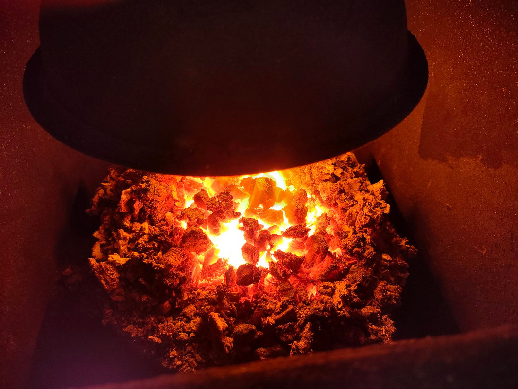

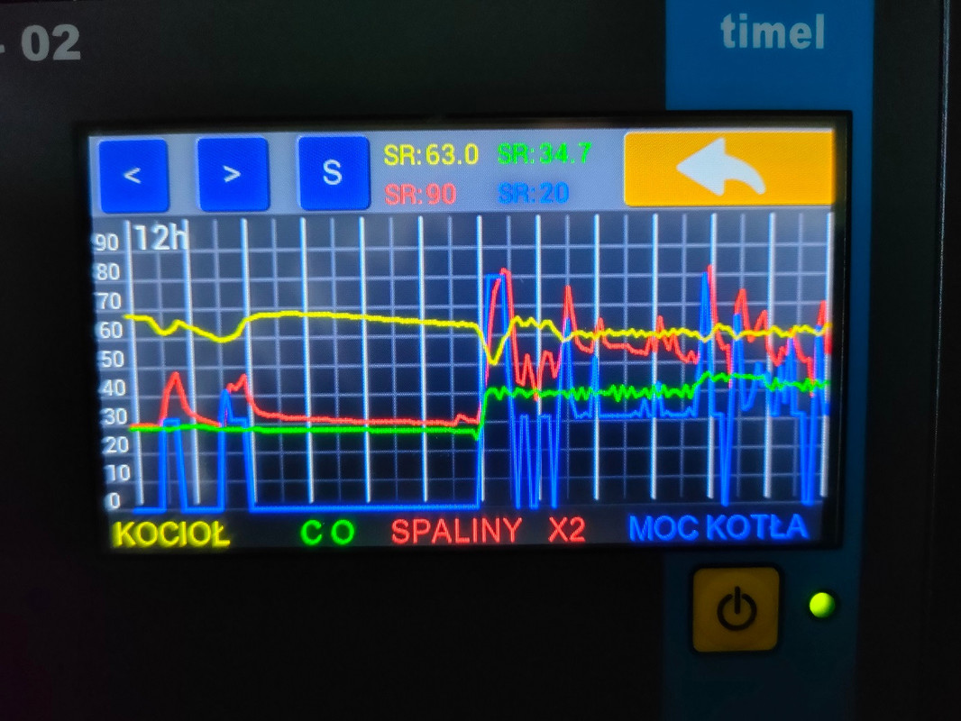

  4. w załącznikach kilka zdjęć, teraz temperatura trochę się uspokoiła i chyba jest nieco lepiej. Założyłem deflektor z miski, dodałem na powrocie kotła pompe. Staram się korzystać ze wskazówek w internecie 🙂 Palę węglem karlik i wiem, że mam sporą korektę do węgla który ma średnio 26-27 ale niedopalony węgiel spadał mi do popielnika 😕Dmuchawa w piecu to domer dm85, dokupiłem do niej takie przejście z zamykającą klapką. W planach mam teraz jeszcze dokupić regulator ciągu i załozyć nad czopuchem bo przy złej pogodzie potrafi mocno wyciągać powietrze i nawet otwierać tą klapkę przy dmuchawie
  5. Masz w kablu wyłamane piny? Nie mam, wszystko jest nowe, kupione 2 tygodnie temu. Tak swoją drogą, możecie mi podpowiedzieć czy jest możliwość zmiany hhisterezy temp co? przykładowo mam na kotle 59 (zadana 60) i on zaczyna się rozpędzać dobija nawet do 70 stopni. Z tego co czytałem to histereza jest jedynie dla trybu interwalowego? Czy jak mam na tabliczce kotła zapisane, że pracuje w przedziale 8-25 to po przeliczeniu minimalna moc kotła wychodzi mi 32% i tyle mam wpisać w modulacji? Dodam, że w ostatnich dniach założyłem też pompę kotłową bo miałem problem z zimnym powrotem 🙂
