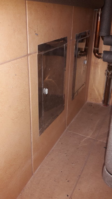

Regulator ciągu kominowego założony na wy czystkę ustawiony na 15mpa. Piec peletowy nie pracuje a wiatrak się kręci. Jak usunąłem regulator wiatrak się zatrzymał. Czy ktoś wytłumaczy o co chodzi?
Edytowane przez Peterse
W dniu 29.11.2020 o 13:27, Meniu napisał:
U mnie to jest 10cm na posadzka i tu byłoby najmniej roboty
Źle!
Wg przepisów powinien być powyżej 0,3m i poniżej 2m nad posadzką kotłowni.
Pewnie brak dopływu powietrza z zewnątrz tzw Z-ki lub prawidłowej wentylacji kotłowni np powstaje ciąg wsteczny.
Przez regulator struga powietrza porusza się w kominie i zasysa cieplejsze powietrze przez czopuch z kotła.
Załóż regulator powyżej czopucha..
Rozumiem. Czy mogę zamontować taki regulator na kolanku czopucha bo tam jest już dziura zrobiona. I potrzebne jeszcze doprowadzenie powietrza do kotłowni czy wystarczy Zetka o wymiarze FI 110
Trzeba spróbować, może  w tym miejscu wystarczy i będzie działać poprawnie.
