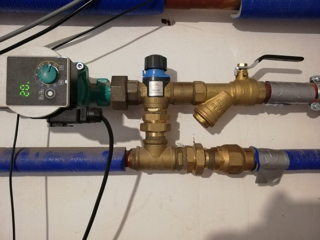

  3. Zawór 3,2 kvs w drodze. A jeszcze Was podpytam czy po fachowemu jest podłączanie rozdzielacza grzejnikowego i podłogowego na trójniku z jednej rury zasilającej? Czy nie powoduje to podbierania wody z jednego obwodu do drugiego? A może daac zasilanie np podłogówki z innego króćca z bufora?

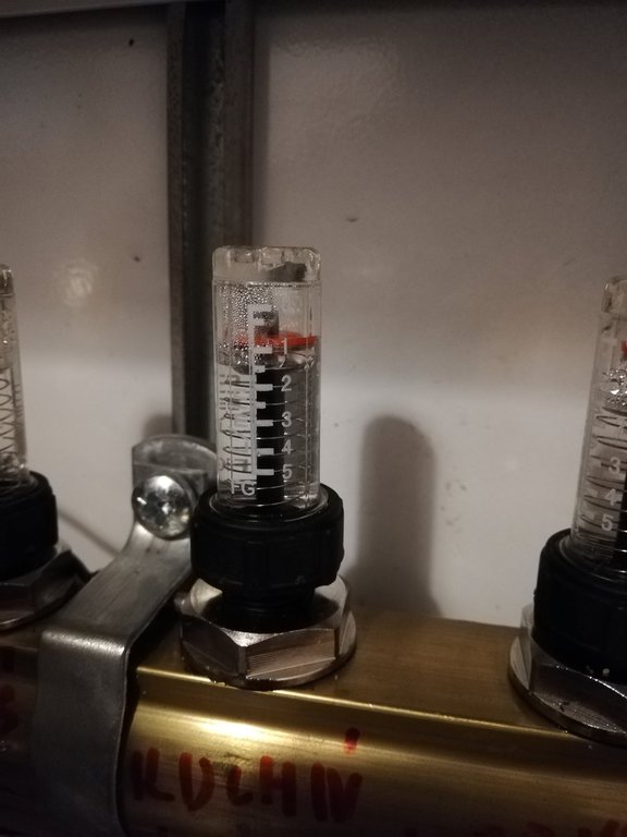

  8. za długa linia zasilająca rozdzielacz - ile m? Jakieś 7mb w tym 1,5mb CU22, reszta PEX26 (w opisie pomyliłem średnice - pisąłem że CU jest 26 a jest jednak 22) za duży rozstaw rur w podłodze Co 15cm wszędzie za długie pętle - raczej nie, ale..... Nie mierzyłem mb jak było układane ale największe pomieszczenie ogrzewane ma 16m2 (łazienka na piętrze). Pozostałe pętle dużo mniejsze. coś nie tak z pompą np zapowietrzona pompa, zatkany filtr przed pompą Pompa niezapowietrzona. Filtr niesprawdzony jeszcze w/w mają wpływ na słaby przepływ w pętlach niewłaściwe pokrycie podłogi - co tam naprawdę jest na podłodze? 6-7 cm jastrychu plus płytka słaby przepływ - ma wpływ na wysoki start podłogówki zły montaż np zamienione zasilanie z powrotem NIE. Jest ok niebieskie pokrętła odkręcone na max, lub zdjęte. Odkręcone na MAX Czy jest jakieś sterowanie termostatem pokojowym? Nie ma żadnego sterowania. Tylko zawór termostatyczny o którym pisałem wyżej ew rozdzielacz "garażowy" czyli do kitu! Nie wiem czy to jest "garażowy" czy nie. Nie znam się Lista ew błędów - sprawdzić i odpowiedzieć.

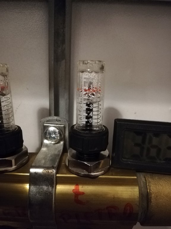

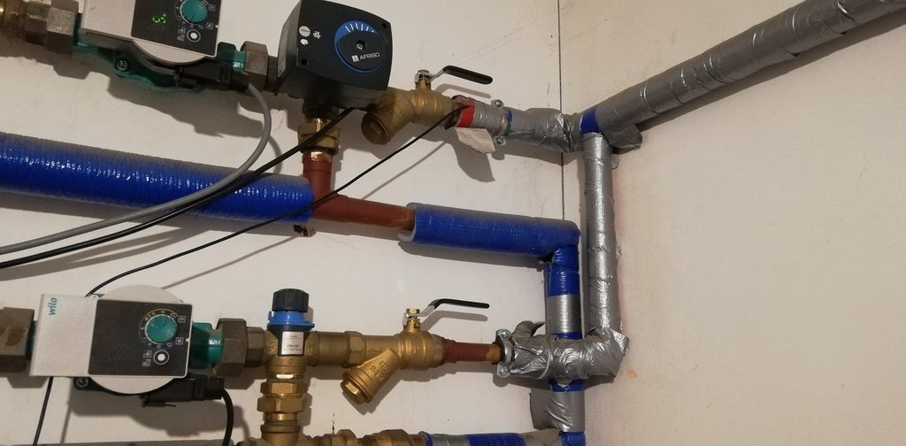

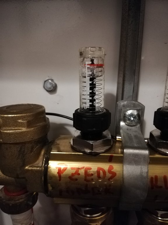

  9. Cześć, a ja mam powiązany problem. 5 pętli ogrzewania podłogowego w sumie 350mb. Rozdzielacz na parterze, a jedna z pętli na piętrze (16m2 powierzchni). Rurki grzewcze 16 mm Herz PEX, rurki zasilające 26mm Herz PEX. Belki najprostrze z rotametrami. Zasilanie wykonane na regulatorze termostatycznym Afriso 20-43 st z KvS 1,6 m3. Pompa WILO 25-6 z biegami stałymi, grzejnikowymi i podłogowymi. Całość zasilana z bufora rurką miedzianą 25. Pompa i zawór termostatyczny w kotłowni. belki są już bez pompki. W czym problem ? Podłoga zaczyna łapać temperaturę dopiero przy jakiś 38 st. zasilania mierzac na belce i wtedy grzeje jako tako ale szału nie ma. Na pętlach nie można uzyskać wyższego przepływu jak jakiś 1l/min. Dodatkowo pętle regulująsię dopiero w zakresie 0,5 l/min lub wogóle nie da się ich regulować (można sobie kręcić dowoli a i tak nie zmienia to położenia grzybka w szklance rotametra). Pomożecie rozwikłać zagadkę ? Też podobnie jak autor posta podejrzewam że ten KvS jest zbyt mały i może trzeba go wymienić na 3,2 ? Obecnie pompa chodzi na 5m podnoszenia (6m jest max). Na 6m podnoszenia jest szum na pompie ale nie bardzo zwieksza to przepływy. Układ niezapowietrzony. Co tu można zrobić żeby chodziło to jak należy przy tych 30-32 st na zasilaniu ? Czy nie sa też podejrzane rotametry ? Czy ich skala jest odpowiednia (od 0 do 5 l/min) ? A czy to połączenie rury CU z PEX w kotłowni nie hamuje przepływu?

  13. Rozmawiałem z serwisantem z ATMOPOL-u. Sugeruje na 90%, aby założyć RCK, które poprawi spalanie i dzięki temu obniży się temperatura spalin (Ustawienie na 23 Pa). Wierzyć ? Wracając jeszcze do instalacji, czy takie podłączenie podejść w moim przypadku nie byłoby lepszym wykorzystaniem temperatury z bufora ? Powrót grzejników jest w temperaturze bardzo zbliżonej do temperatury zasilania podłogówki dzięki czemu woda w środkowej części szybko grzałaby się do temperatury około 40 st. i w tym czasie załączałaby się pompa podłogówki. 1/3 bufora zostawałaby na CWU przy takim podłaczeniu, a wyłączenie pompki na grzejniki mógłbym ustawić np na 55 st., a pompka podłogówki cały czas by chodziła do osiągnięcia np. temp 30 st. (góra bufora jednak cały czas byłaby nagrzana do wyższej temp.) Może jeszcze pokusić się o rozdzielenie powrotów i powrót z grzejników dać wyżej, a z podłogówki na samym dole ?
