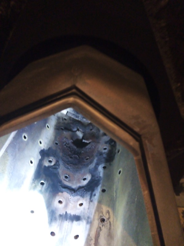

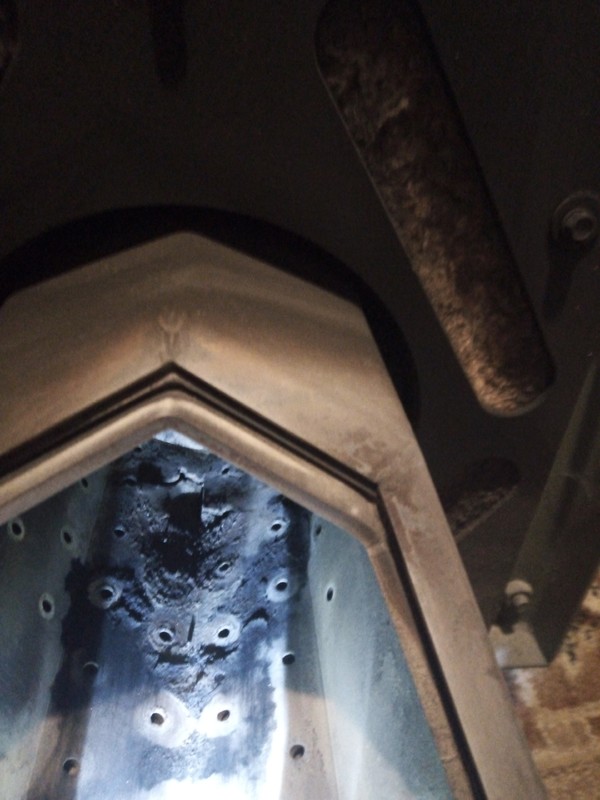

Po Waszych wpisach postanowiłem zajrzeć do mojego palnika podczas czyszczenia i na chwilę obecną tak się prezentuje po czterech sezonach…
Czy jest szansa na wymianę w takim stanie? Póki co wszystko działa, ale to ostatni sezon kiedy piec jest jeszcze na gwarancji…
Cześć. Palnik powinieneś oczyścić i najlepiej robić to regularnie, żeby nie doprowadzać do powstania takich skorup. To podstawowa czynność po stronie użytkownika. Zgarniacz się jeszcze wysuwa ?
Staram się czyścić piec regularnie. Cały piec średnio co 2, 3 tygodnie a ruszt i spieki co kilka dni, przy każdym zejściu do piwnicy. Palnik czyszczę szczotą drucianą i dodatkowo resztki „wciągam” odkurzaczem. Co do zgarniacza to nie mam pewności, przyjrzę się mu uważniej podczas czyszczenia w weekend.

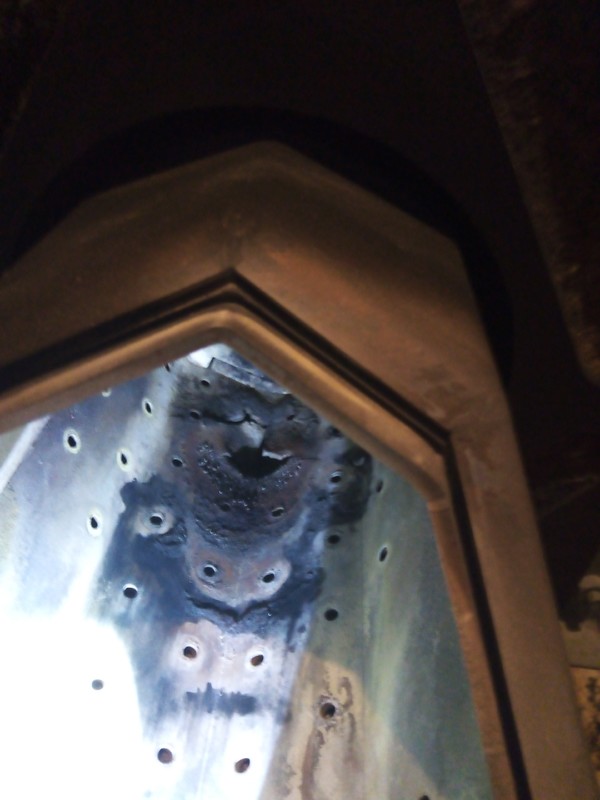

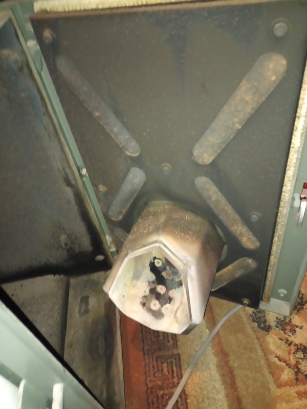

Witam czy spotkał sie ktoś z takim problemem? Jeżeli tak to serwis czy spaw samemu? Jezeli spaw samemu to jak to zdemontować? I czym spawać? Dodam, że piec czyszczony jest codziennie i odkurzany.
Spróbuj najpierw z serwisem producenta, bo oferowano użytkownikom opcje wymiany. Ten zgarniacz się u Ciebie wysuwa?
A jest to komora paleniska pelletowego?
Komora paleniska 1 550,00 netto 1 906,50 brutto
PH028.01.001
Temat był tu poruszany, producent użył dziadowskiego materiału, a teraz się wypiera reklamacjom i twierdzi, że to z winy użytkownika, heh. To śmieszne, jak można dbać o palnik, piec? Przecież nie palimy tam granatami, czy petardami, a pelletem, takim, czy innym, ale chyba taki element powinien być odporny na tego typu temperatury. U innych producentów tak jest, ale nie tu.
Zawsze paliłem dobrym pelletem, czyściłem, ale to gówno daje, jak jest szmelc, to szmelc, u mnie popękało już dawno, zgłosiłem do gminy, nic to nie dało, beznadzieja.
