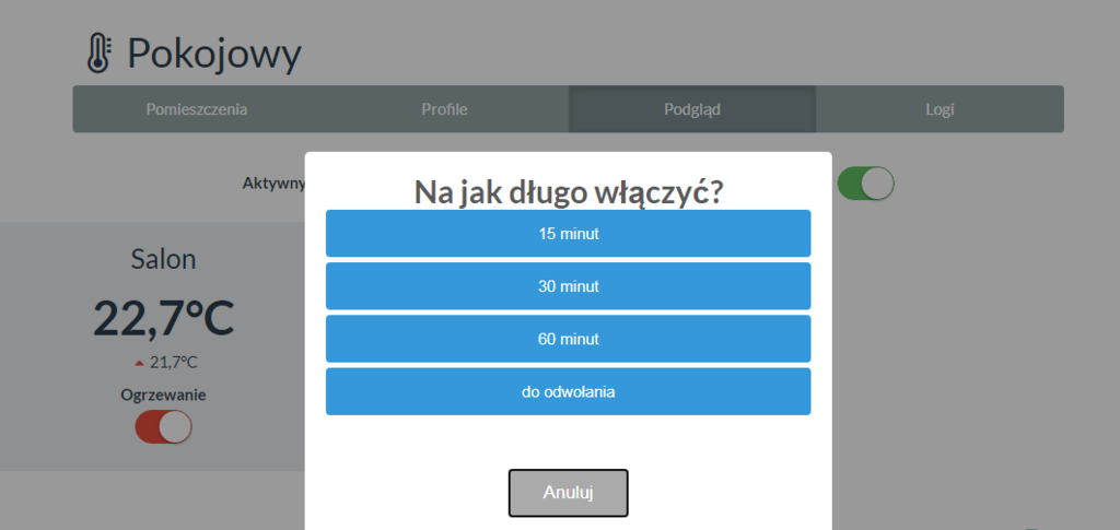

@Grzegorz3 zdalne włączanie/wyłączanie kotła, 4 czujniki na 2 metrowych kablach dodatkowy moduł z temperatura w domu, wszystko sterowane aplikacją z wykresami, możliwością wirtualnego termostatu poprzez tą czujke w komplecie, wszystko poprzez wi-fi kosztuje z przesyłką koło 280zl.

@Grzegorz3 to są moduły Wifi z Supla na pokładzie. Masz czujniki, włączniki, przełączniki itd. Sterujesz kotłem, bramą, lampkami w domu itd. Do tego oczywiście te moduły muszą być odpowiednio przeprogramowane i przerobiony. Takie rzeczy robi @besix więc do niego uderz w razie pytań i szczegółów.

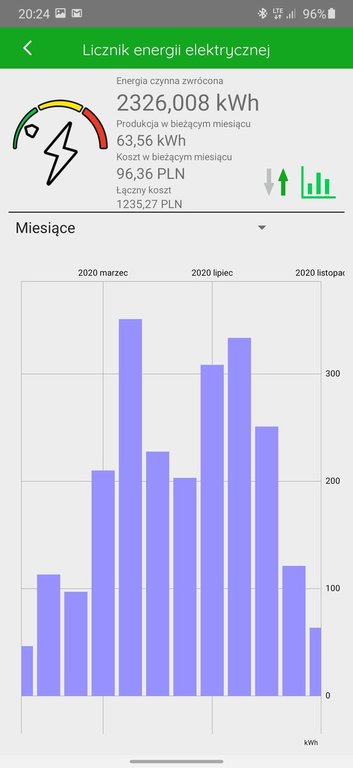

@eliks bajera, niezle to wygląda. Mam fotowoltaike i zamontowałem sobie licznik energi z supli (zamel), bardzo sobie go chwale. Nie wiedziałem że można tam takie dobrenkie rzeczy tworzyć.
